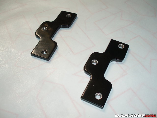

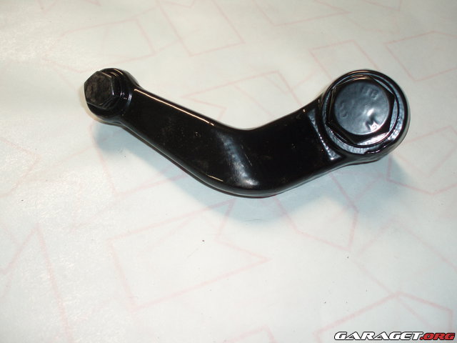

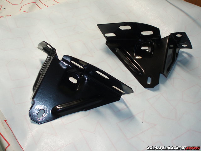

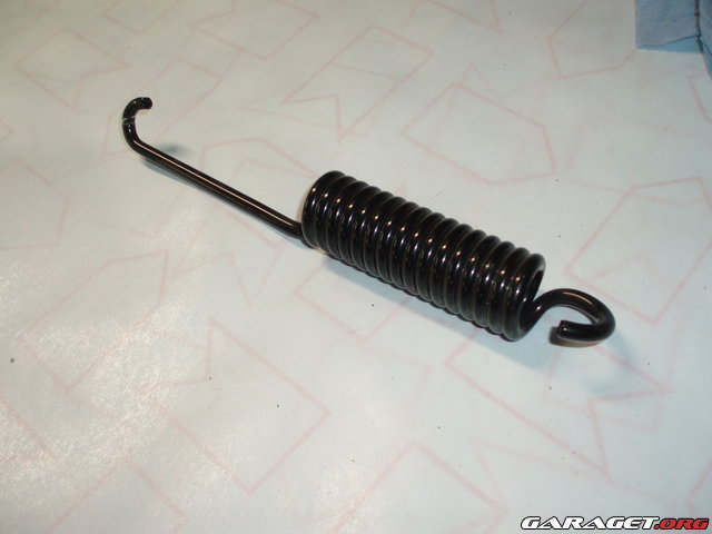

Lite mera grejer som hämtades från pulverlack.
Från början var det ju tänkt att jag skulle göra så mycket som möjligt själv. Men när det ändå blir både bättre, och billigare roll att för bort saker så får det bli så.
För att spara tid helt enkelt.
Fästen åt motorhuvs-gångjärnen

Fästen mellan innerskärm, ytterskärm och kylarram
https://www1.garaget.org/gallery/images/165/164369/164369-d5fda80616ee486d9f923172ff1d8eba.jpg
Fjäder åt kopplingspedalen
https://www1.garaget.org/gallery/images/165/164369/164369-9d9af3282c202ac09446bc5011062831.jpg
och pitman-armen
https://www1.garaget.org/gallery/images/165/164369/164369-8535c99874594e8603366daa1a0a718c.jpg

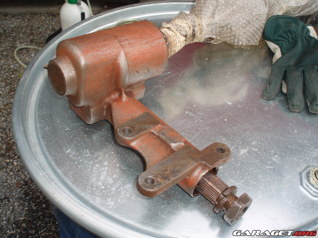

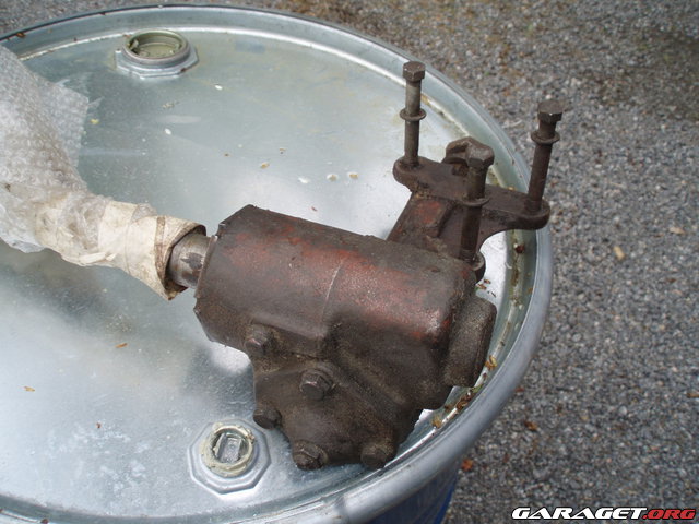

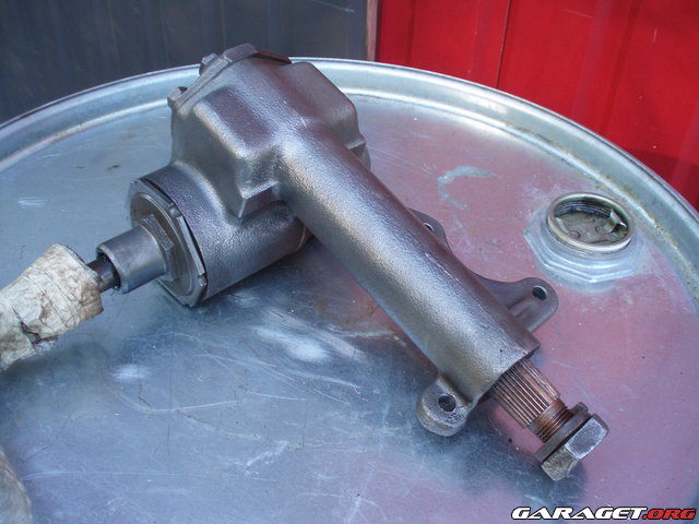

Nu ska vi ta en titt på styrsnäckan
Givetvis ska också den fixas till big_smile vad annars tongue
Först blir det rengöring
https://www1.garaget.org/gallery/images/165/164369/164369-6036839ec2ef66fb48ed1a3e4bc0bf42.jpg
Efter avfettning och tvätt med stålborsten ser den lite mysigare ut tongue
https://www1.garaget.org/gallery/images/165/164369/164369-eec22fc814125d2a1a896c7278a4e60b.jpg
En fördel för mig är att den är målad röd. Då är det lättare att få den se bra ut och att hållas.
Omålade metallytor har ju en tendens att rosta, och någon riktigt bra gjutjärnsfärg finns inte.
Åt grenrören finns ju förstås ganska bra färger, men de härdar ju först när grenrören blir varma. En styrsnäcka blir ju inte så varm hmm

Jag har använt en fin värmefärg och den härda utan värme.

Det går inte och lacka styrsnäckan med värmetålig färg och när den har torkat värma den i en ugn eller med värmepistol då?

Värmepistol skulle kanske fungera smile
Men nu ska ju min snäcka vara röd, då tänkte jag bara köra vanlig bilfärg med härdare big_smile
Men ifall den skulle varit olackad menade jag, skulle det ha blivit mera trubbel. Volvo, MoPar med flera har ju inte lackade styrsnäckor tongue

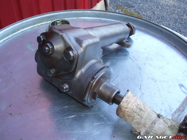

Styrsnäckan slipades med stålborste på borrmaskinen
https://www1.garaget.org/gallery/images/165/164369/164369-e90d64cbf4e3a74e4ad6d096af74093d.jpg
Den gamla oljan tappades ur.
https://www1.garaget.org/gallery/images/165/164369/164369-04ee40abb7b62acd3549dc1fab240289.jpg

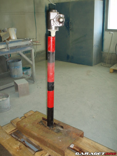

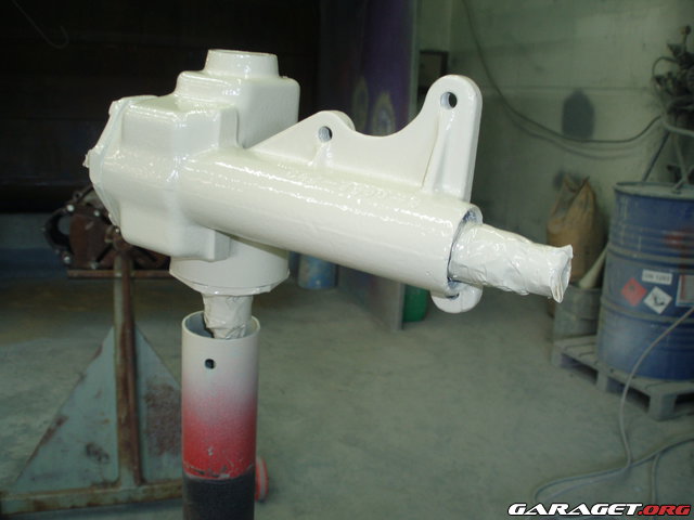

En gammal fot åt ett vägmärke låg bakom verkstaden. Kom bra till hands nu som stativ åt styrsnäckan när den skall lackas smile
Jag maskerar in de detaljer jag inte vill ha färg på hmm
https://www1.garaget.org/gallery/images/165/164369/164369-f01127dee5f6e05bdea7149175161585.jpg

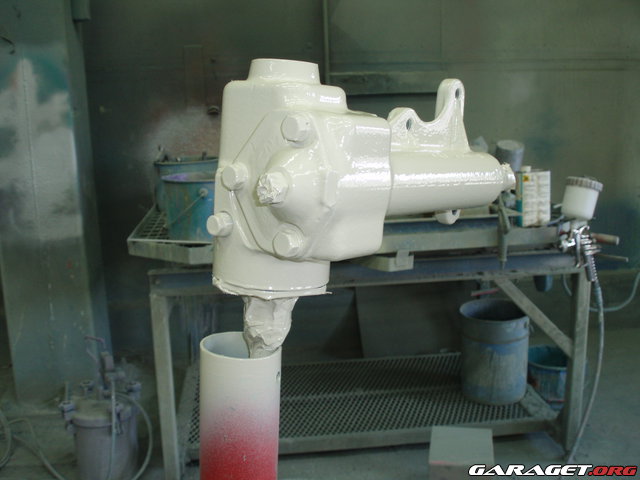

Efter avfettning och avblåsning av damm grundas snäckan med epoxy
https://www1.garaget.org/gallery/images/165/164369/164369-8ef3bc1030a7c8b3346f769cc52bc561.jpg
https://www1.garaget.org/gallery/images/165/164369/164369-71ba83020f52cfb88e443249e7d223d2.jpg

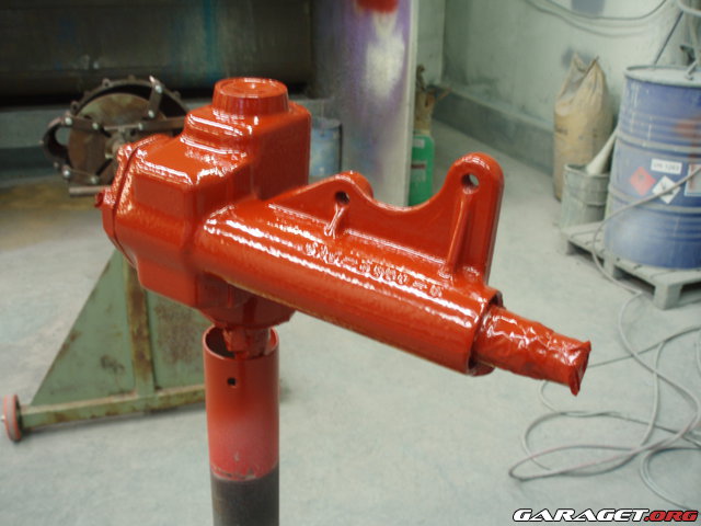

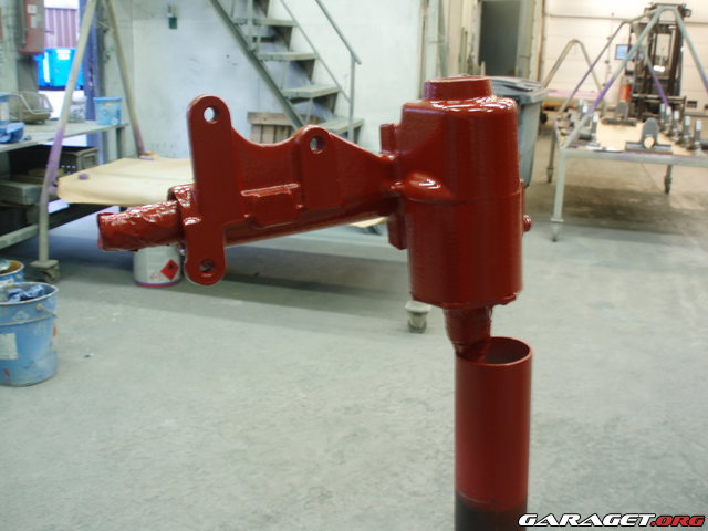

Original ska dessa styrsnäckor ha samma röda grund som växellådan, men jag väljer en epoxy-grund och en orangea/röd toppfärg med mattmedel i.
https://www1.garaget.org/gallery/images/165/164369/164369-4e2c3fbf583784e6b5d8eae0a97cf8ba.jpg
https://www1.garaget.org/gallery/images/165/164369/164369-9013cbab678ab34bfdb92ac3ac9ef6cb.jpg
