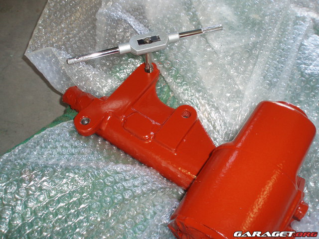

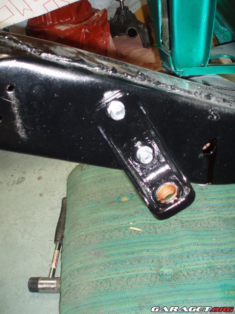

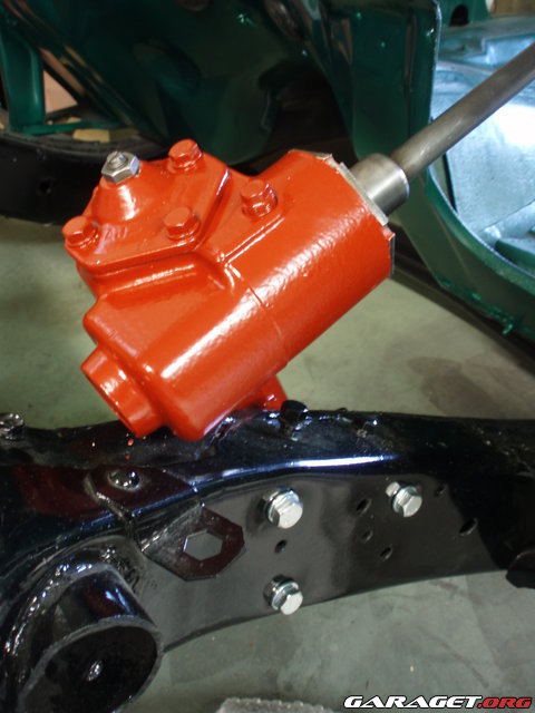

Alla gängor gängas upp
https://www1.garaget.org/gallery/images/165/164369/164369-0ab05a5df0de90f386a6837a7a15e80d.jpg
Styrsnäckas monteras
https://www1.garaget.org/gallery/images/165/164369/164369-f43d0513bac3928616616b489b98e910.jpg
likaså hjälp-styrsnäckan
https://www1.garaget.org/gallery/images/165/164369/164369-c14f8a53b4397996afbd6165dcc94016.jpg

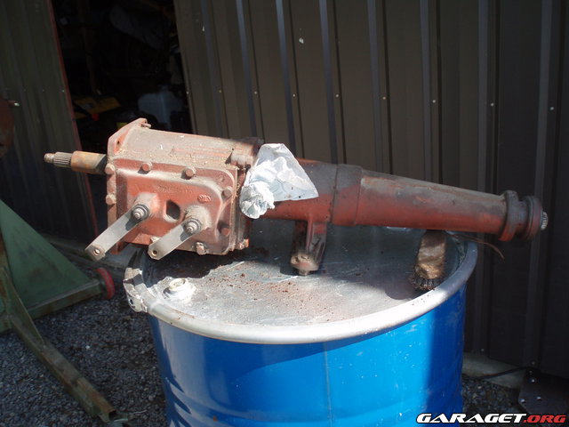

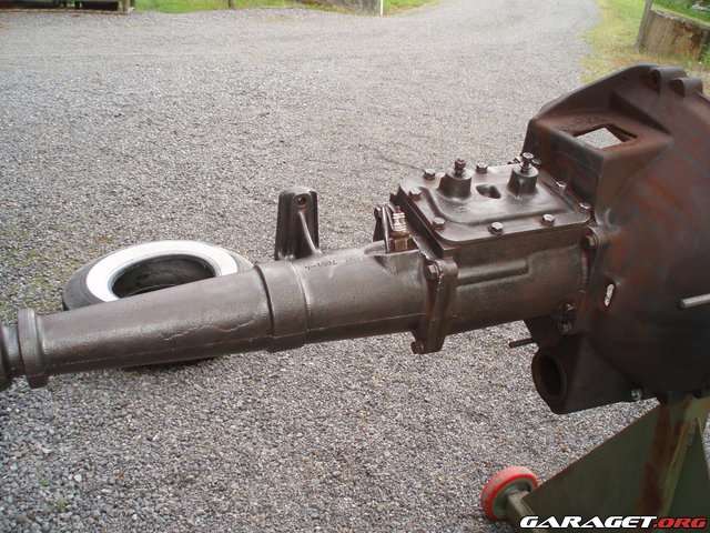

Då får vi väl ta itu med lådan då.
En automat hade ju suttit fint i en glidare som denna och kanske man bygger om den nån gång. Men för att få den på vägen så får det bli originalets trepet som ni säger big_smile
Som jag nämnt tidigare har den samma kulör som styrsnäckan
https://www1.garaget.org/gallery/images/165/164369/164369-95fb28f651893aebcbc5359770c64363.jpg

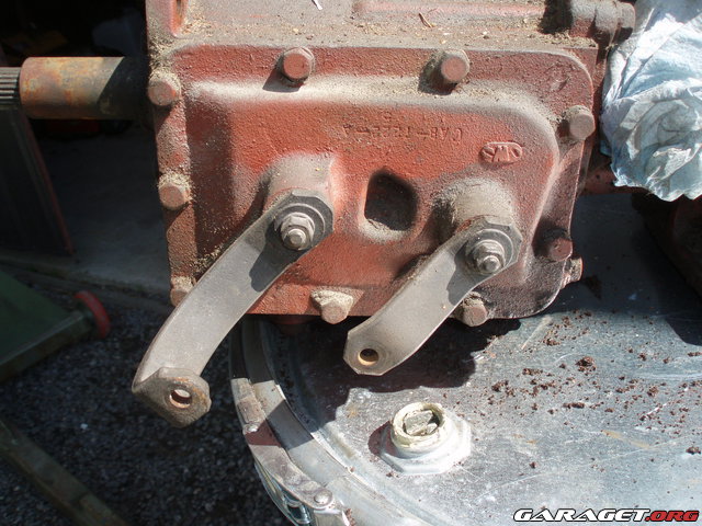

Jag ställer växelväljarna i neutral, och tar kort. För att minnas hur de skall monteras
https://www1.garaget.org/gallery/images/165/164369/164369-f26043b00b34f91ab22be2ef2266a9a6.jpg

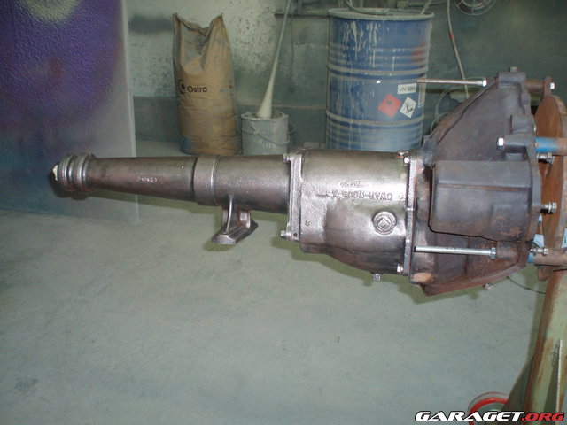

Jag tvättar av den med avfettning och stålborste
https://www1.garaget.org/gallery/images/165/164369/164369-17d5b70653f1b78fafe706da2172c2e7.jpg

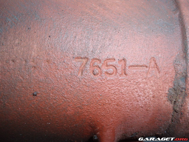

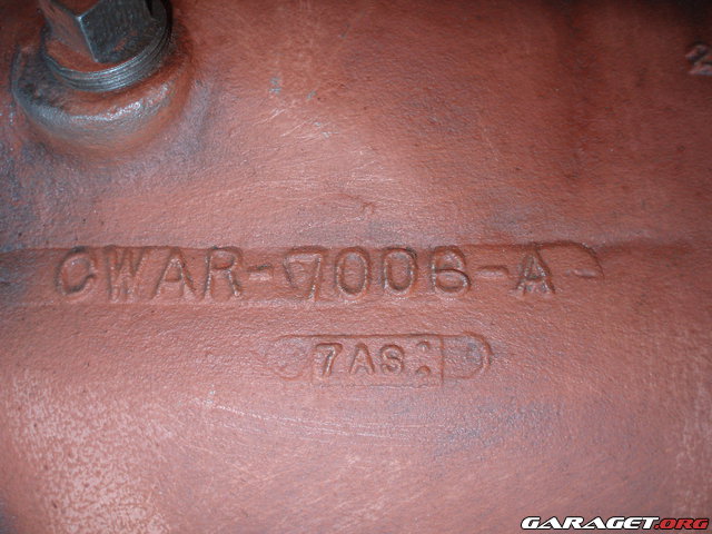

som ni säkert lägger märke till så skall kopplingskåpan vara svart
De gamla gjutmärkningarna börja också skönjas
https://www1.garaget.org/gallery/images/165/164369/164369-6b2a952c5d3c4e9db333bdac1c36792f.jpg
https://www1.garaget.org/gallery/images/165/164369/164369-6da39cafab646c61057154731f8a50bb.jpg
W A R står det på diffklumpen också. Kan det månne vara en tillverkare månntro roll

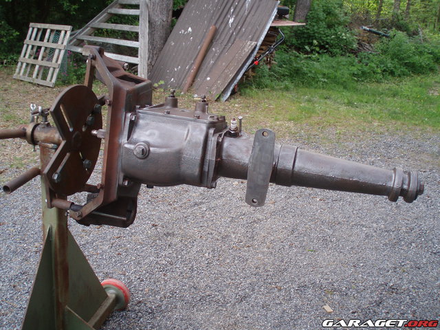

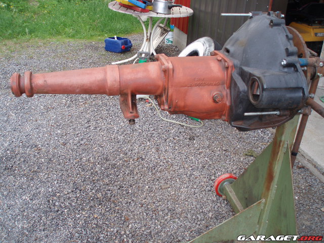

Även lådan slipas med stålborste på borrmaskinen. Ett jx..la nötande måste jag tillägga roll
Tur att man hade ett extra motorstativ cool
https://www1.garaget.org/gallery/images/165/164369/164369-e9e4a1eaf6cf80278a6a1f8f19c344b8.jpg
https://www1.garaget.org/gallery/images/165/164369/164369-69dab9b37b37b39754bc2718d3c43703.jpg
https://www1.garaget.org/gallery/images/165/164369/164369-f3ae48de579954dcaa01dad1e6086306.jpg
5 071 Inlägg
15 augusti 2016
#4099

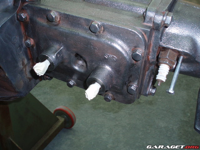

Växelväljarnas axlar är maskerade och ett gammalt tändstift passade i hålet för hastighetsmätarwiren tongue
https://www1.garaget.org/gallery/images/165/164369/164369-74b6a95b2499cf789689291acab56626.jpg
Som vanligt börjar med att torka av lådan men degreaser. Sedan blåser jag den med tryckluft.
Först ett tunt lager epoxy, sedan två ganska tjocka lager till.
https://www1.garaget.org/gallery/images/165/164369/164369-4a95270bd6bad4bc7ceca8df607c9a5a.jpg
https://www1.garaget.org/gallery/images/165/164369/164369-16a7b5cd2024cd52b48185dc36623c5a.jpg

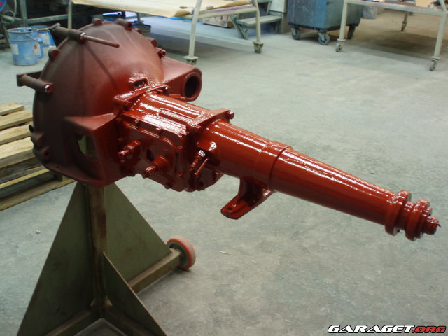

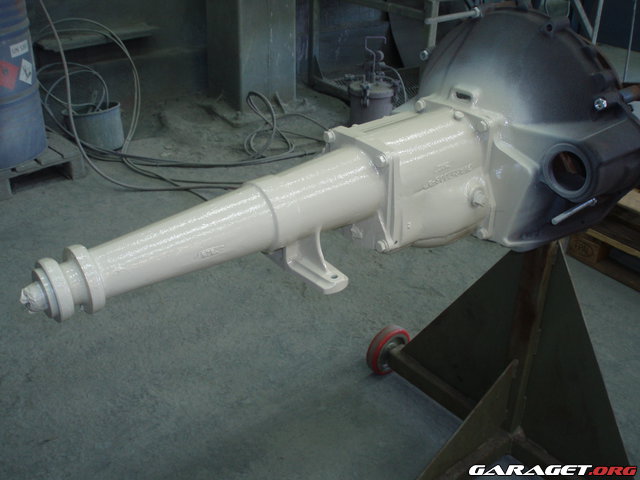

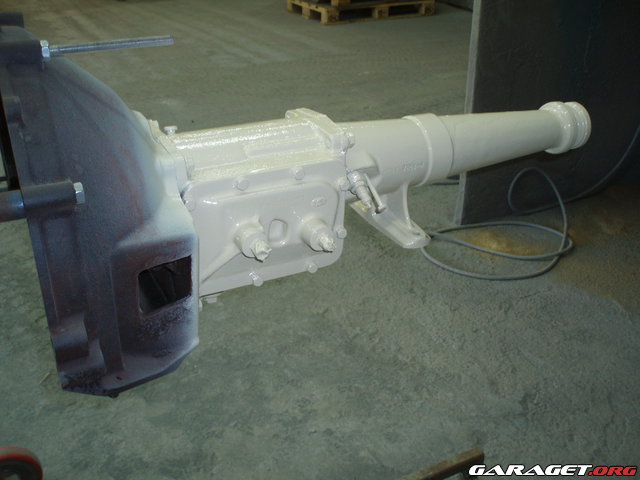

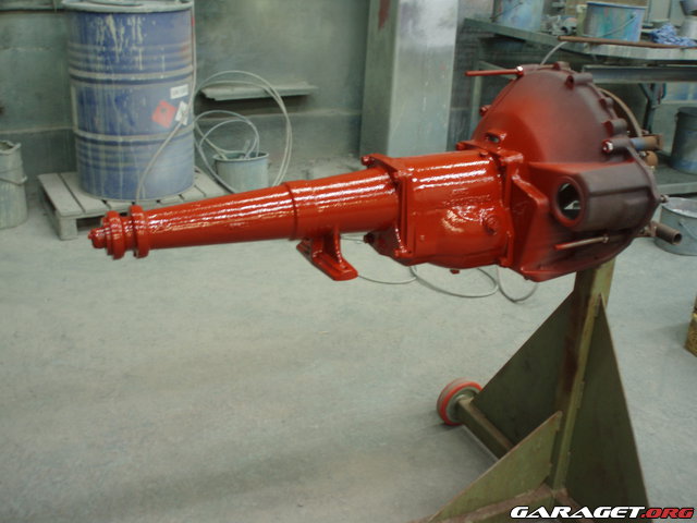

Dags fö lack, igen smile
Jag målade ju styrsnäckan och växellådan vid samma tillfälle eftersom dom ska ha samma grund och samma toppfärg. Men ville dra ut på det lite så det fick bli skilda inlägg.
Hoppas ni ursäktar kära läsare big_smile
https://www1.garaget.org/gallery/images/165/164369/164369-b710a7bfc348611d66f92c2931f52987.jpg
https://www1.garaget.org/gallery/images/165/164369/164369-739b14088afd9140bc2409c093c8ebf3.jpg
