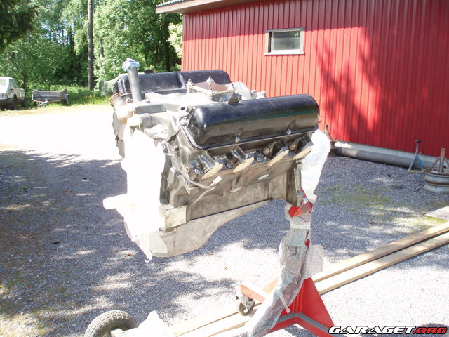

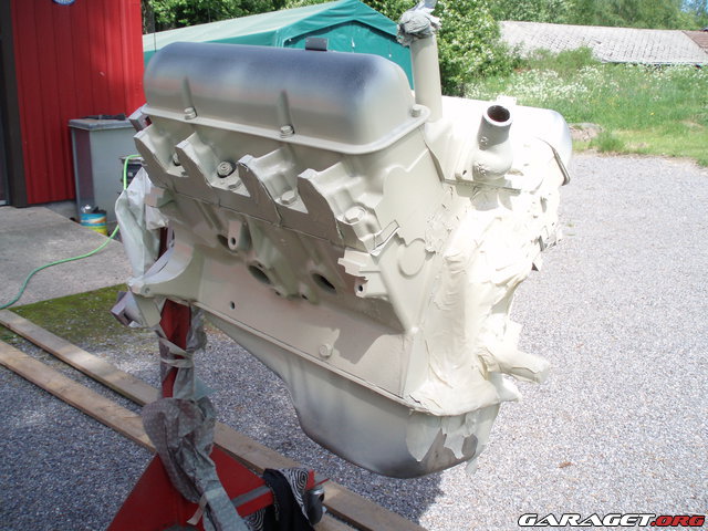

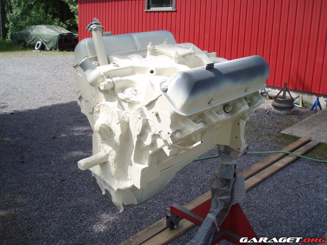

Jag har även ventilkåporna, oljetråget och termostathuset monterat.
Först tänkte jag försöka flytta motorn till jobbet och måla där, men det blir för omständigt.
Så en vacker försommardag puffar jag bara ut den utanför verkstaden.
Och hoppas att inte någon trut bajsar på den mad

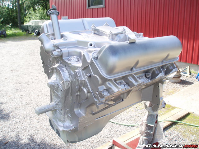

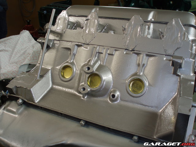

Motor behöver också en grund för att att toppfärgen skall fästa ordentligt
Vanlig epoxy borde funka

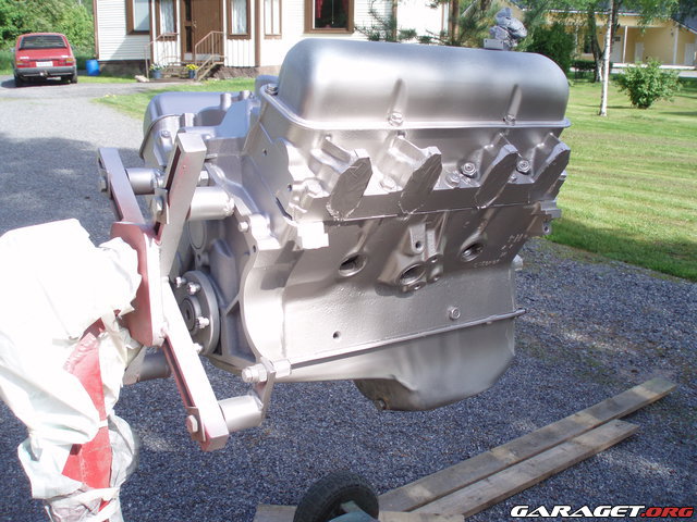

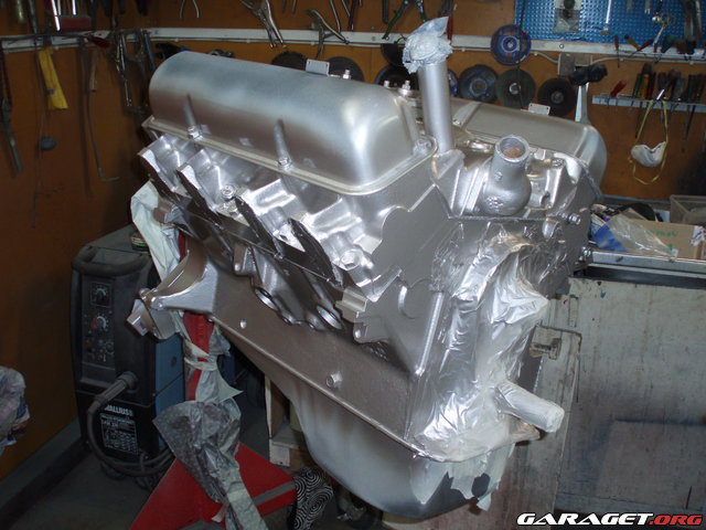

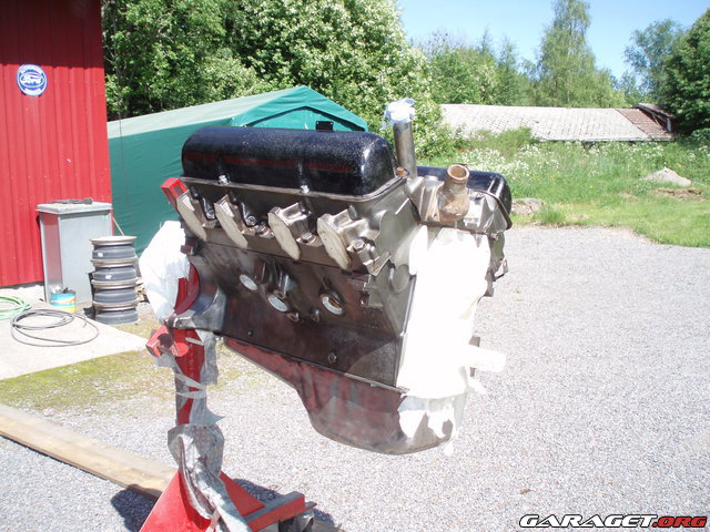

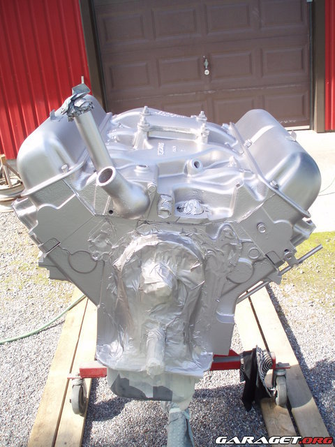

Originalfärgen på block, insug och toppar är ju silver och en Land Rover-kulör blev ganska nära.
Nu håller ni väl tyst om det här med Land Rover va? tongue

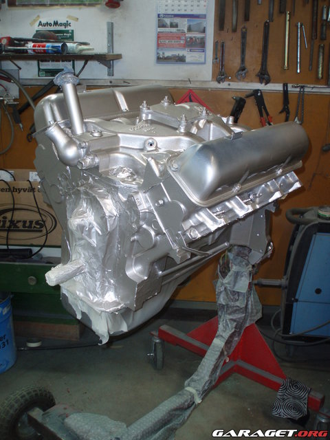

För att få en hållbar yta så lägger jag på två lager klarlack. Motorn blir egentligen för blank, men efter några års användande med oljespill. kylvätske-läckage och annat otrevligt så kommer ingen blankhet att märkas roll
Jag rullar in motorn i verkstaden så fort den är klar

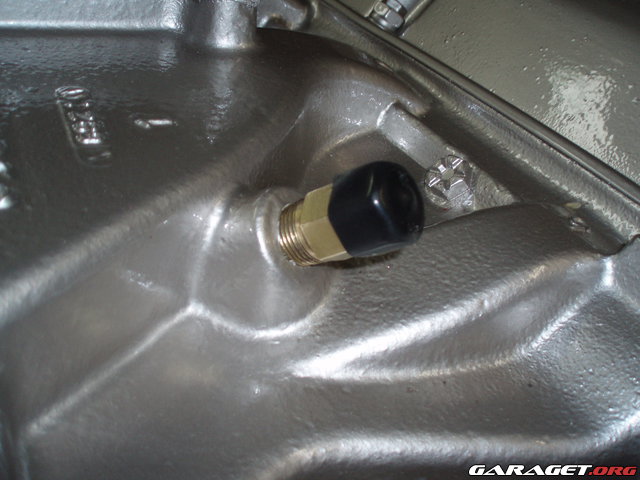

Ett vakuum-uttag på insuget polerades
https://www1.garaget.org/gallery/images/165/164369/164369-be5f901dbec15869baca1fe73b070e9a.jpg
och monterades
https://www1.garaget.org/gallery/images/165/164369/164369-ca6d7a87ba80848ae2ea22c4fd5ee0bc.jpg

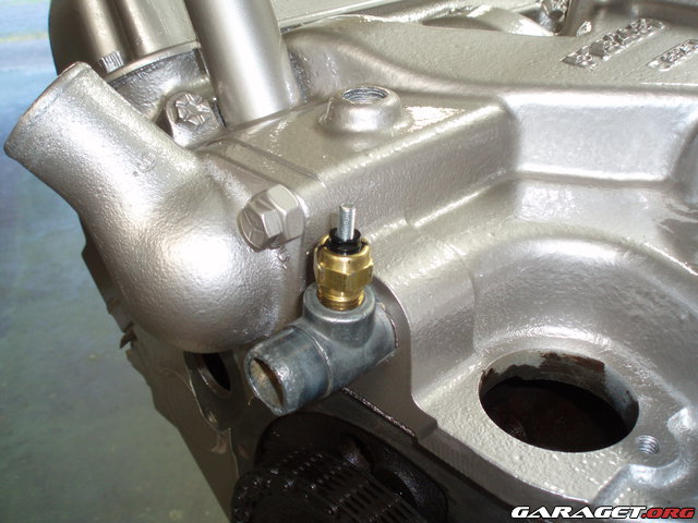

Temp. givaren monterades också
https://www1.garaget.org/gallery/images/165/164369/164369-89c557a7f0c66bdfc15193a62ac4711e.jpg

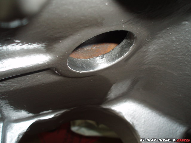

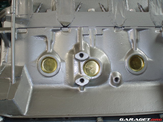

De bearbetade ytorna där fryspropparna skall sitta putsas en sista gång och torkas med thinner

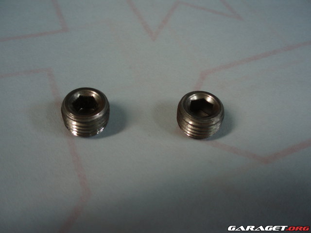

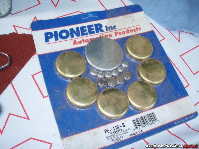

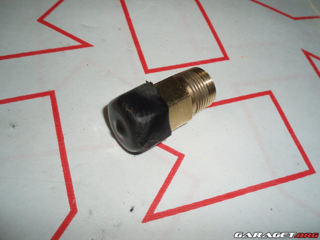

Frysproppar i mässing borde hålla bättre än de vanliga i stål.
Jag köpte ett komplett kit med diverse proppar och båda avtappningsskruvarna för kylvätskan som kommer i på blockets sidor
https://www1.garaget.org/gallery/images/165/164369/164369-ac11cadb4b79766ad09b8107efd82688.jpg
Frysproppar skall alltid... A L L T I D ! ! ! ! ! ! !  tätas.
Jag använder vanlig gänglåsning (Locktite) men packningslim borde funka lika bra
Jag smetar ett tunt skikt med gänglåsning på propparna och knackar försiktig dem på plats.
Jag använder en passlig hylsa ur ett hyls-set som täcker proppen
https://www1.garaget.org/gallery/images/165/164369/164369-a2cc95e80a327d3daf526a654796aef6.jpg
https://www1.garaget.org/gallery/images/165/164369/164369-517781b83927e2b135d5a3e0d9c98e39.jpg

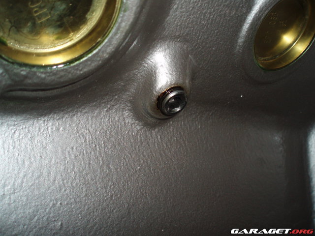

Avtappnings-skruvarna för kylvätska monteras.
Här använde jag packningslim, ifall de skall öppnas någon gång så sitter de inte så hårt fast som med Loctite

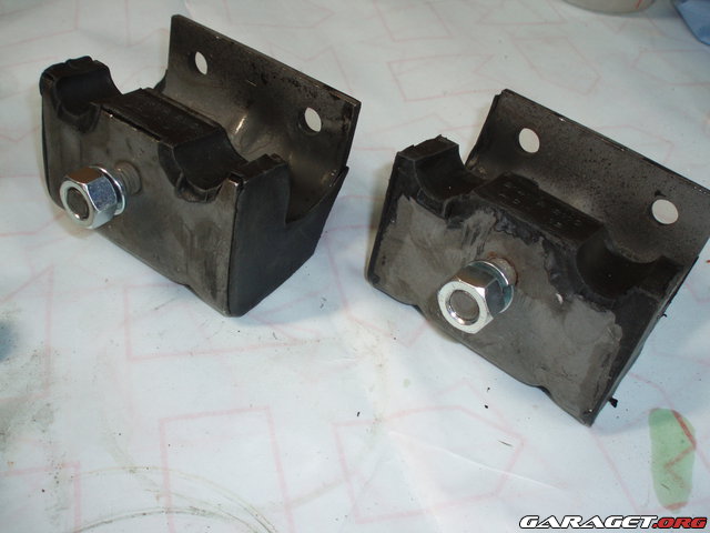

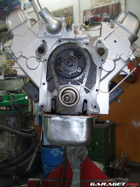

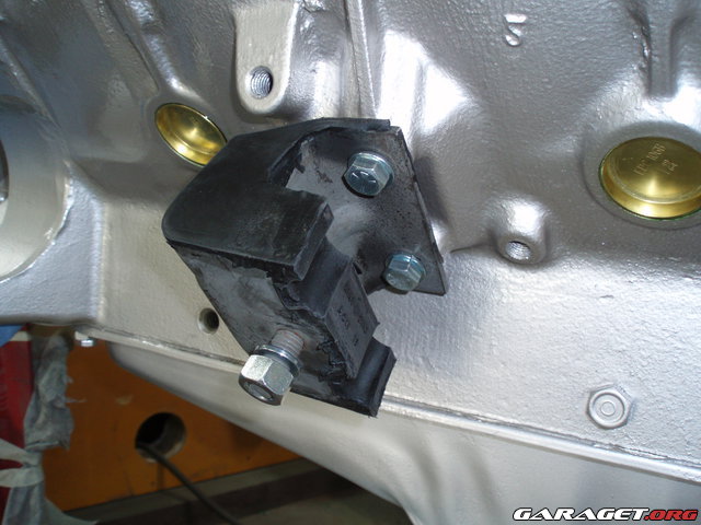

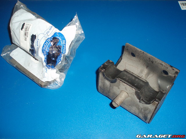

Som ni kanske minns så införskaffades nya motorfärsten från Mac´s.
Jaa, det står Dennis Carpenter på dem, men de är från Mac´s roll
https://www1.garaget.org/gallery/images/165/164369/164369-055cec7b1b15a2ea2ba6625819cd86b2.jpg
Givetvis monteras de med nya skruvar och brickor
https://www1.garaget.org/gallery/images/165/164369/164369-b4ef3dfcff9a890c1e4c350e6f5d04c7.jpg
https://www1.garaget.org/gallery/images/165/164369/164369-922897f7a4b692c8191b671716167f4b.jpg
Nu är vi så långt
