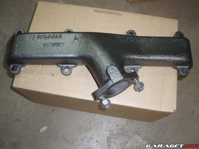

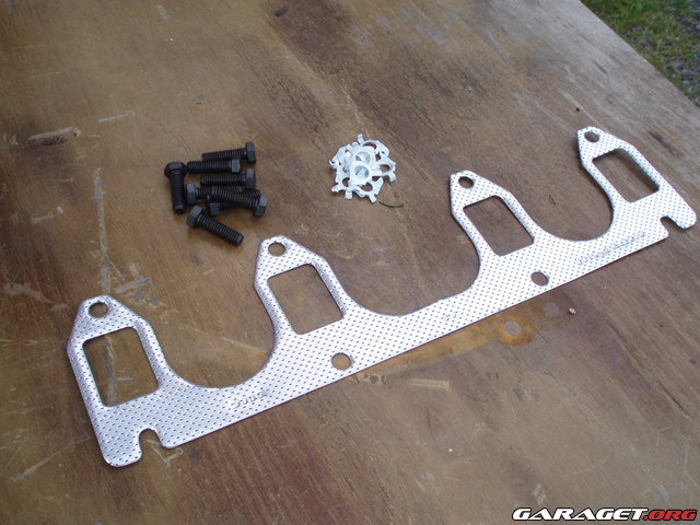

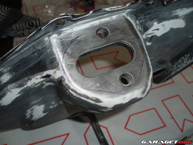

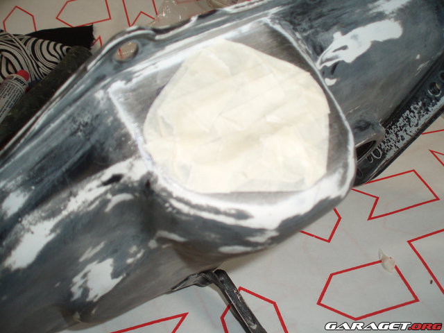

Dags för grenrören då.
Det har gått några år sedan de fixades till
https://www1.garaget.org/gallery/images/165/164369/164369-6c8dce787df4dfa2cf8af6cdf2d5912a.jpg
https://www1.garaget.org/gallery/images/165/164369/164369-7a8e5bfc72f547bb6f018ee81e1ecd69.jpg
Nya packningar och bultar har införskaffat och låsbrickorna renoverats.
https://www1.garaget.org/gallery/images/165/164369/164369-fc5e1b18abb80db28d2842d656a90af3.jpg

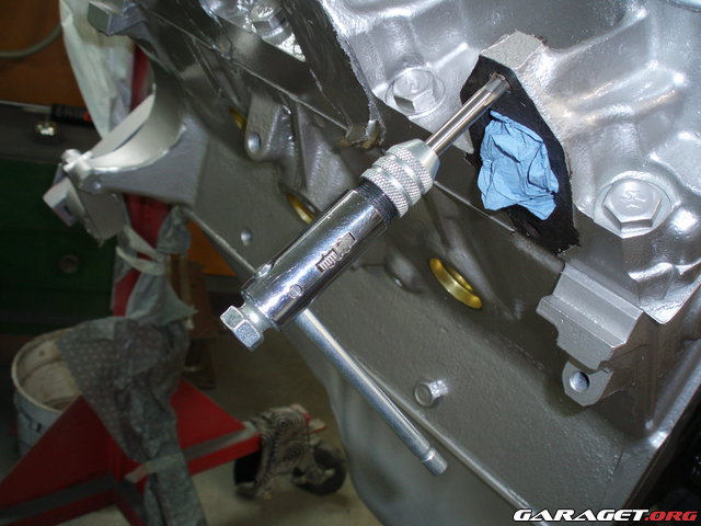

Givetvis gängas hålen upp smile
https://www1.garaget.org/gallery/images/165/164369/164369-5783b136c666905f997ec40c95789051.jpg
5 071 Inlägg
5 september 2016
#4144

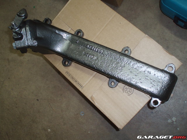

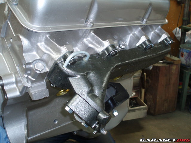

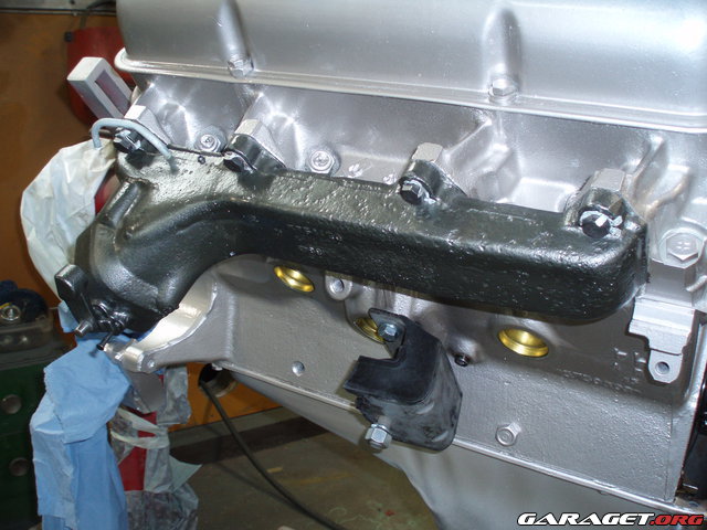

Grenrören monteras och spänns i moment
https://www1.garaget.org/gallery/images/165/164369/164369-79aa9946c19f5ce7a914313c6ded0f84.jpg
https://www1.garaget.org/gallery/images/165/164369/164369-2565e2b53473f1939bf3c8c20cf3f325.jpg

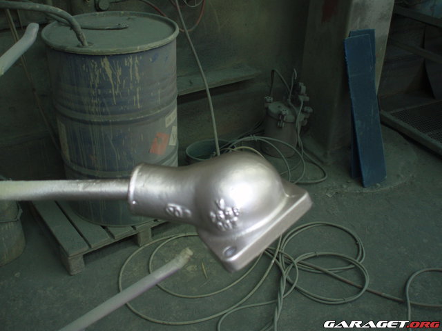

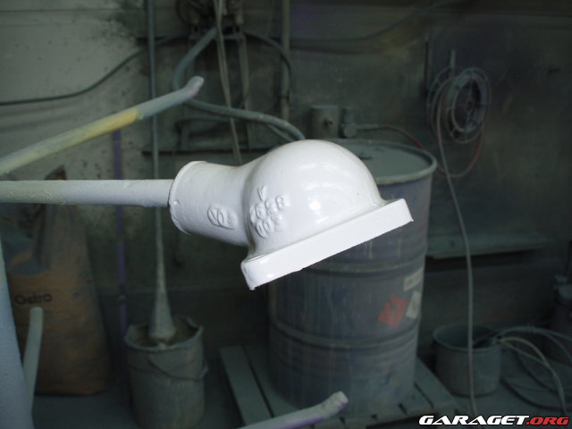

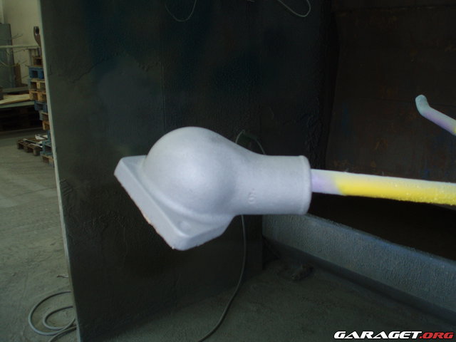

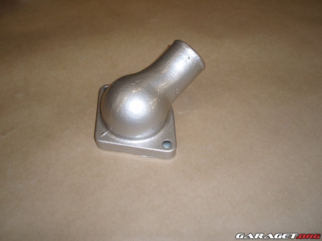

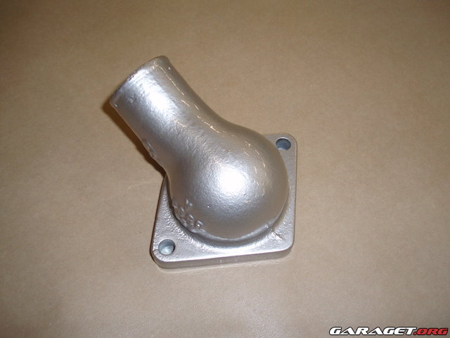

Termostathuset blästras
https://www1.garaget.org/gallery/images/165/164369/164369-73b65d95c0972d6d032d4d6f4154d459.jpg
grundas med PPG:s epoxy
https://www1.garaget.org/gallery/images/165/164369/164369-9ddb9860ee5c03f00dc51fd5a3b64502.jpg
Målas i samma kulör som motorn
https://www1.garaget.org/gallery/images/165/164369/164369-2a0b2d1ba16b2b61489e9cd3b0a87c5e.jpg
och klarlackas
https://www1.garaget.org/gallery/images/165/164369/164369-b3fd40f49a64a49ec8812b4d16f85521.jpg
https://www1.garaget.org/gallery/images/165/164369/164369-7efa985bbad5d796cbb4c3bd80634ad9.jpg

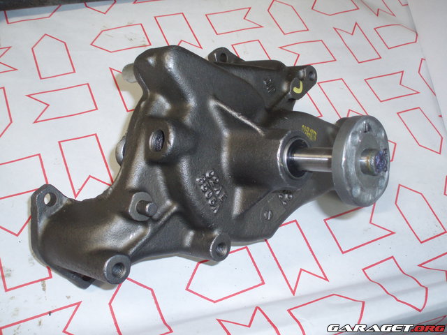

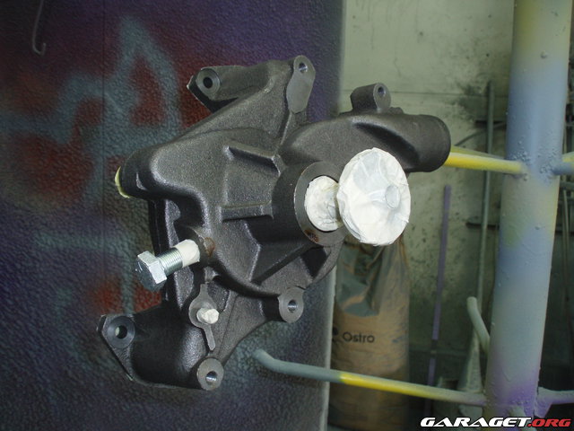

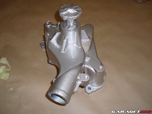

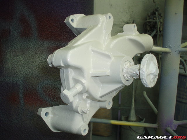

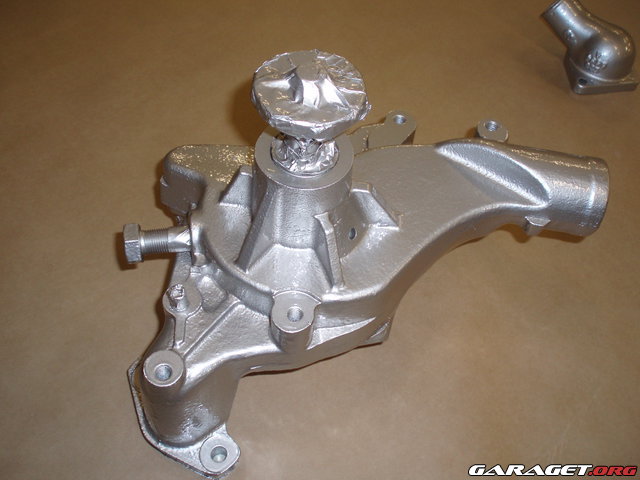

Då är det vattenpumpens tur.
En splitt ny införskaffades från Mac´s antique autoparts. Med rätt diameter på kylröret (det varierar mellan årsmodellerna) och med rätt axellängd åt fläktflänsen (varierar också mellan årsmodellerna)
https://www1.garaget.org/gallery/images/165/164369/164369-6d65c952c74d187121cd9d4ce738aec9.jpg
Dock visar det sig att kylslangen mellan vattenpumpen och insuget inte går att trä på helt.
https://www1.garaget.org/gallery/images/165/164369/164369-308877d14407cb94161e17fdd202e53c.jpg
Efter att ha konsulterat diverse Ford-experter i USA är detta normalt. Tyvärr har de nytillverkade pumparna denna defekt sad
Enligt samma experter skall dock lite av bakre flänsen slipas bort så slangen går på helt hmm
Sagt och gjort. Detta fixas till och slangen passar som smäck big_smile

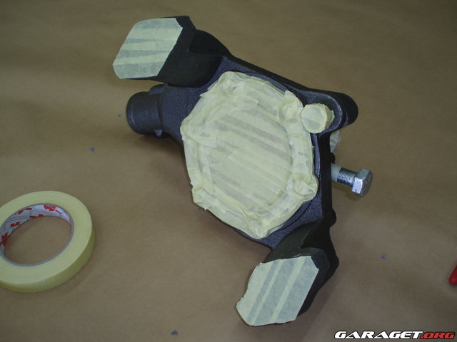

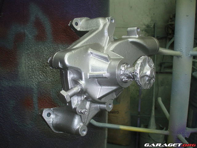

Jag maskerar in de planade ytor som inte skall målas, vattenröret och bakre flänsen.
https://www1.garaget.org/gallery/images/165/164369/164369-5f6ee4a445cd3771f0458ac8547b0225.jpg

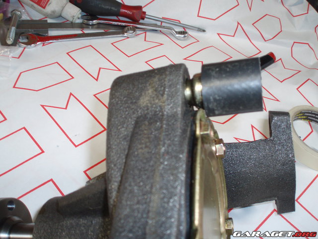

Även fläktaxeln maskeras
https://www1.garaget.org/gallery/images/165/164369/164369-b597fc58555c4ac5538972e7a54e68dd.jpg

Grundad i epoxy (vad annars smile )
https://www1.garaget.org/gallery/images/165/164369/164369-2111862414ed4a3892aaf0a0172bc74c.jpg
Målad
https://www1.garaget.org/gallery/images/165/164369/164369-372eff664a278f62e160ec521d066ada.jpg
och lackad
https://www1.garaget.org/gallery/images/165/164369/164369-6d4f1a5d6add112d4274986d9dc09c9f.jpg
https://www1.garaget.org/gallery/images/165/164369/164369-d9ad76ced1161356cade61d2206a99dc.jpg

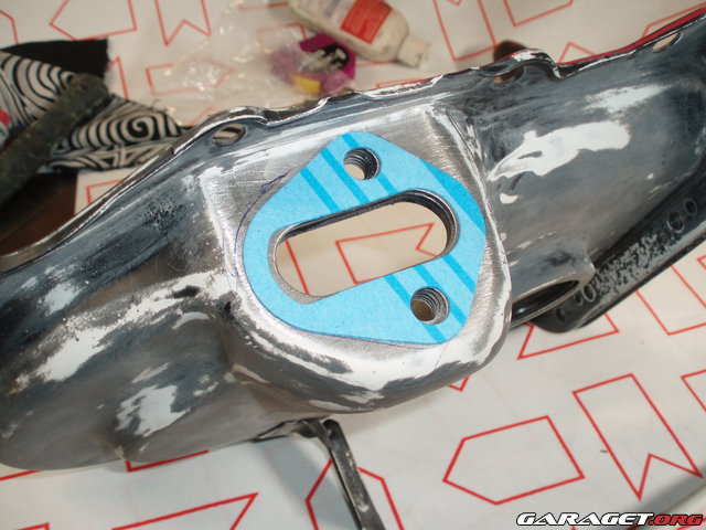

Tyvärr kan jag inte montera vattenpumpen ännu då jag saknar original slangklämmor sad

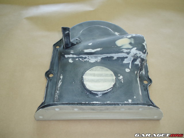

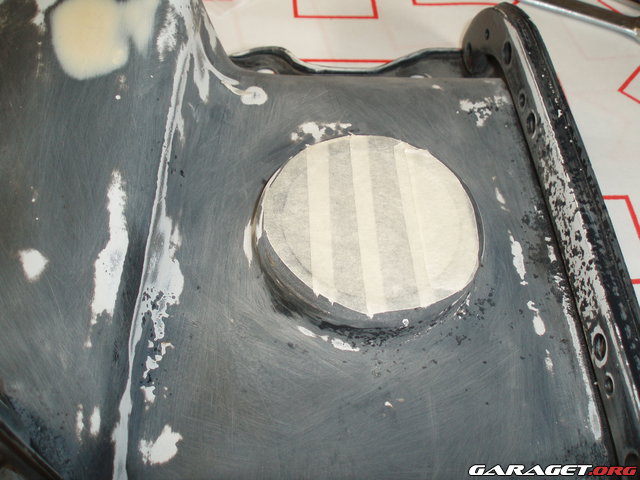

Men vi fortsätter med kamkåpan i stället
Den är ju slipgrundad färdigt så det är bara topplacken som saknas
Jag måttar in var bränslepumpen kommer med hjälp av dess packning
https://www1.garaget.org/gallery/images/165/164369/164369-a95dee8954f446ebea5a81baf9bf42da.jpg
https://www1.garaget.org/gallery/images/165/164369/164369-e6ab879e0d22bb20eb5481741419094b.jpg
och maskerar in
https://www1.garaget.org/gallery/images/165/164369/164369-d0b34c61c760399841627878329db099.jpg
Jag maskerar även in Olje-tätningen (i Finland säger vi steffa-tätning smile )
https://www1.garaget.org/gallery/images/165/164369/164369-72cc5d580e27e93f164d23e567a7eca5.jpg
Den planade ytan som ligger an mot oljetråget maskeras också
https://www1.garaget.org/gallery/images/165/164369/164369-a4870072a2f5870929775fcfeee4aedb.jpg

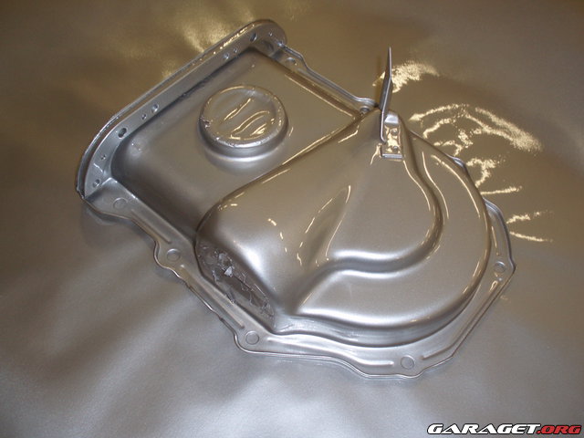

Först tänkte jag bara dra på toppfärgen, men när jag ändå slipat igenom på några ställen så bestämmer jag mig för att grunda igen.
Sagt och gjort
https://www1.garaget.org/gallery/images/165/164369/164369-b3417c3134ba147d049c3ec37da8a039.jpg
om man lackar inom 3 timmar behövs inget mellanslip så jag kör på smile
https://www1.garaget.org/gallery/images/165/164369/164369-a9cc10ff206a3be95f2cc18641995057.jpg
och till sist några lager klarlack
https://www1.garaget.org/gallery/images/165/164369/164369-a74793ef262a226a9422a82d44c444f1.jpg
https://www1.garaget.org/gallery/images/165/164369/164369-4324fd3781c1169d82164999e90c44f6.jpg
den blev aningen väl blank big_smile

Kan det bli för blankt?
Jaa smile om man jämför med hur motorn såg ut från fabrik smile

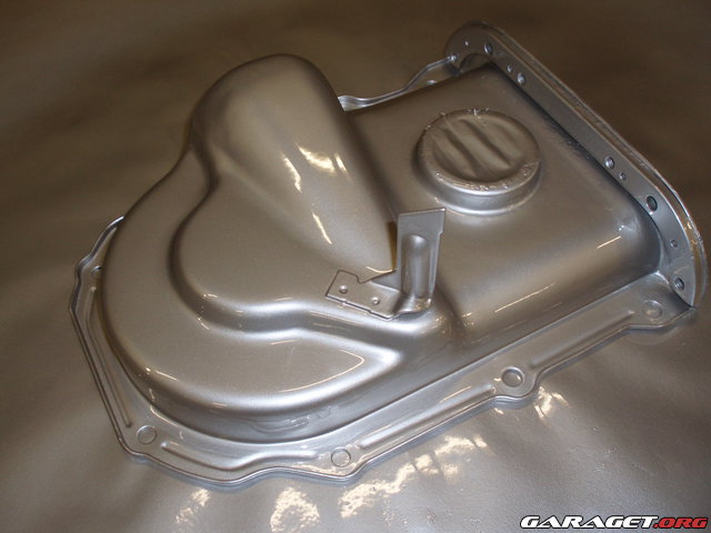

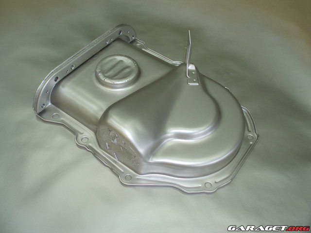

Ännu uppstår problem.
Nog är det märkligt alltid att fastän man håller sig till original så ska en massa saker ändras eller modifieras.
Nu är det oljesumpen
som inte ryms i oljetråget mad mad mad

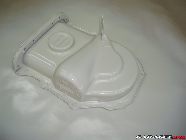

Skaffade ju ett nytt oljetråg, det gamla var ju sönderkört och höll inte tätt.
Däremot var det utbankat från insidan så det hade aningen större utrymme inuti. Dessutom hade oljesilen fått sig en törn när när tråget kollapsade
som ni ser så har silen vinklat sig lite
https://www1.garaget.org/gallery/images/165/164369/164369-14c54477c466d343fdf1efe16f3e71c5.jpg
https://www1.garaget.org/gallery/images/165/164369/164369-4835df08232d322cf129403d4e07e2eb.jpg
