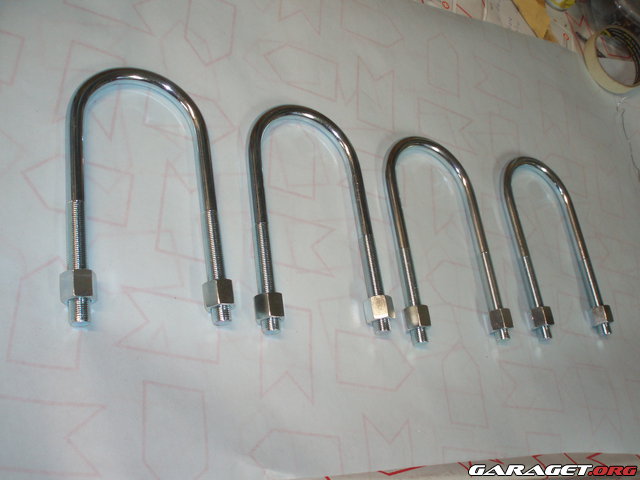

De passiverade U-klämmorna kommer på plats
https://www1.garaget.org/gallery/images/165/164369/164369-3c2a2e0786619b65f32e7d3752be62b4.jpg
https://www1.garaget.org/gallery/images/165/164369/164369-e880b12f0363a36a930aff33df1114fc.jpg
https://www1.garaget.org/gallery/images/165/164369/164369-13b0d2aac2a65b97a5f31807a4c0503d.jpg
Kopparpasta på gängorna gör att de inte rostar fast första sommaren tongue
