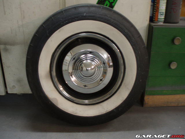

Fina kromdelar kan vara svårt men än finns det mycket NOS på eBay.  Nu pratar vi ju givetvis USA-Ford. Specifika grejer för Canada-modellen kan vara svåra. Har letat efter fyra bra original navkapslar sedan 2000 nu roll

Har du nån bild på kapslarna,ja åker snart över 4v till USA o kan hålla ögonen öppna,känner mkt bil folk med ja kan fråga.

https://www1.garaget.org/gallery/images/165/164369/164369-10827a792b1641be6f8a14d9e1f95418.jpg
Det är i princip samma som Fords kapsel bara att F O R D bokstäverna är utbytta mot stjärnor
