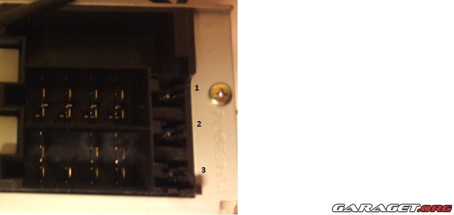

Tjenare,
Har surfat runt ett tag o letat efter något ställe som säljer 3-stift (flat)säkringar med 15A - utan lycka!
Var inne på OK/Q8, gubben hade aldrig hört talas om något sådant..
Jag är helt 100 på att det är 3 kontakter för 1 stift vardera på denna stereo.
Det ser ut som en vanlig Flatstiftshållare fast istället för 2 stift är det 3.
Jag behöver hjälp helt enkelt - vart får jag tag i säkringen?
Det är en gammal JVC stereo och jag har hittils inte lyckats lista ut exakt modell, vet bara att den käkar Mp3 skivor.
Tacksam för hjälp.

ta en bild på den där säkringen ska sitta

https://www1.garaget.org/gallery/images/170/169738/169738-135d1b77b3d34b4bd72183eb5a9dbd44.jpg
Bild.

Ska väl sitta nåt special där som täcker övre tomrummet och kontakterna  till höger.. ?
men det borde stå vilken stereo typ det är  nånstans på höljet.
5 198 Inlägg
19 oktober 2011
Swedenrockers skrev:
Där det står 1 2 3 är platsen för säkringen som kan placeras endera i 1-2 eller 2-3 som jag skrev i ett tidigare inlägg och den övre ISO-kammaren kommer som den ser ut.
Ja nu kommer minnet  men det är väl en mini säkring ?

Har TS provat trycka dit en helt vanlig flatstiftssäkring?

Yeh var det inlägget jag missade tydligen... Men det kan ju omöjligt finnas en 3stifts säkring?
Hur skulle det någonsin kunna funka?

Swedenrockers - jag bugar och bockar.
Det funkade med en flatstift (2stift) i hål 2, 3 enl. tidigare bild.
Det som var problemet var inte bara säkringen utan att antennkabeln hade gått av i samma veva som jag bytt stereo troligtvis.
