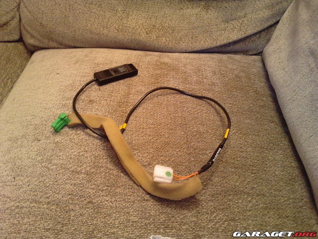

Hejsan!
Inhandlade larmrelä, glaskrossensor och larmfjärr till min 850 -94 häromdagen.
Kopplade in detta, programmerade fjärren och allting verkar fungera som det ska.
Men undrar över den vita kontakten som sitter i glaskrossensorns kablage, vart ska denna kopplas? Hittar ingen motsvarande kontakt i kabelhärvan under ratten/vid larmreläet.
Vad är denna kontakt till? Extra sensorer?
https://www1.garaget.org/gallery/images/131/130674/130674-1136f7bf221f286cf94910e8f54a4c5d.jpg

Om bilen saknar AC/ECC så saknas även solsensorn, i vilken också larmets lysdiod sitter i, isåfall så monteras en separat lysdiod i vänster högtalargaller på brädan till larmet och kopplas in i detta 2-poliga kontaktstycke.
Larmdiod har jag! Hade det s.k. baslarmet monterat innan, så har en ljusdiod monterad mitt på instrumentbrädan. Enda skillnaden är att denna ej har solsensor (då min bil saknar AC/ECC) smile
Så kontakten är ej till detta skulle jag tro! smile
På tal om denna ljusdiod, hur ofta ska den blinka? Min blinkar ungefär varannan sekund skulle jag tippa på, känns som det är lite ofta?
Senast redigerat av Mr_Complete (20 oktober 2011)
1 008 Inlägg
20 oktober 2011
Jaha, men i bilar som inte har haft baslarm så är det högtalargallret som brukar gälla för VGA II, dock kan det säkert vara så att den såsmåningom ersattes av  enbart larmdiod i mitten av rutan.
Jag är säker på kontakten,jag har några stycken VGAII larm som ligger intill mig här, både med och utan larmdiod smile
Den 2-poliga kontakten för diodindikering är parallellkopplad med utgången (DI) i botten av larmrelät.
Blinkningen är inget som går att påverka, så det är fullt normalt med den takten.

brukar köra med dubbla blinkade dioder när man kör vg2 just pga man får med en extra lampa
då missar ingen att man har larm

tack för denna lilla goda infon, då vet jag hur jag skall lösa det med min blink-diod som inte längre funkar p.ga s/v70 inredning och numera 3st trådar istället för 4st på det gröna kabelstycket i mitten
