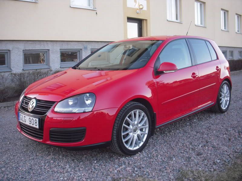

Kör ju själv med 3M och tycker det funkar kanon, dock inte testat så mycket men nästa medel jag provar får bli menzerna men nu vet man ju hur 3m funkar så det blir svårt att slita sig=) ett litet smakprov på bilen jag gjorde i lördags. http://i98.photobucket.com/albums/l255/Freddeponken/003-6.jpg http://i98.photobucket.com/albums/l255/Freddeponken/002-2.jpg
Senast redigerat av Freddeponken (2 april 2012)

Freddeponken: Det syns på den röda bilen att den är körd med 3M. Den har en mjölkig gråton i färgen. Det syns även att du varit noga men du begränsas av dom medel du använder.. Lystern kan bli otroligt mkt bättre för dig med samma insats men andra medel! Ett litet tips bara i all välmening! smile Sema vinnaren hade samma tråkiga mjölkhinna innan jag gjorde den.. smile
679 Inlägg
2 april 2012
#98
Polerar med 3Ms medel, den mjölkiga tonen i lacken tar man bort med ett separat ultrafint 3M medel som ska ta bort hologram o saker orsakade av poleringen. Beror ju på i hur många steg man vill polera bilen smile

Du får aldrig bort den helt och hållet.. smile Den ultra fina räcker inte.. Och du kan få högblankt på ett enda steg.. smile

Kört i två steg, 3M grön och sen ultrafian med den blå 3m trissan.
Men hur ser ni att den är grå/mjölktonig? kan inte vara så att min kassa kamera spelar in?
