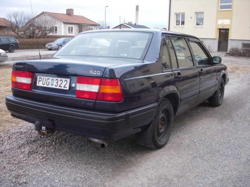

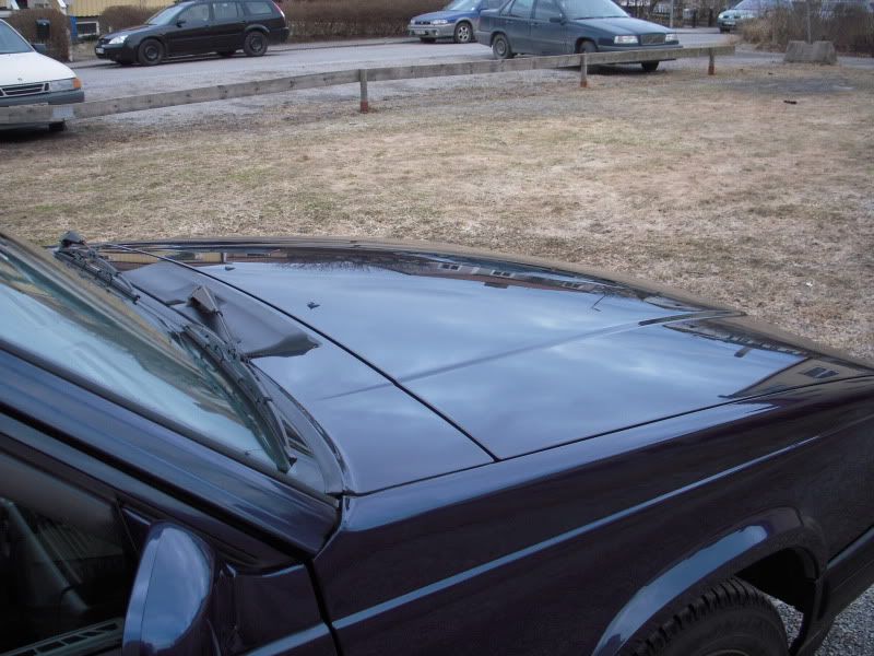

Hej är ingen fotograf och jobbar inte med bilrekond men tycker det är kul att hjälpa mina vänner osv så att försöka få showfinnish på deras bilar som går igenom automattvättar och sånt behövs inte men jag är ändå väldigt mottaglig vad det gäller att lära mig så jag är väldigt tacksam för era åsikter. Slänger upp en bild på en volvo...också bilden är tagen med samma skitpocketkamera=)
http://i98.photobucket.com/albums/l255/Freddeponken/007-3.jpg http://i98.photobucket.com/albums/l255/Freddeponken/006-3.jpg

#115
Hehe, Du kanske inte ska kasta sten i glashus Larry:)
Läs dina senaste inlägg i denna tråden, de framstår iaf som fakta.
