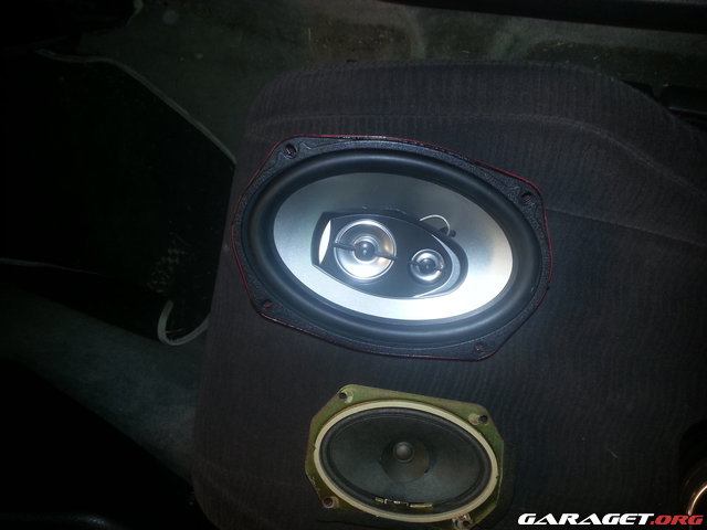

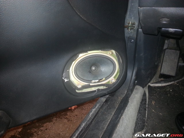

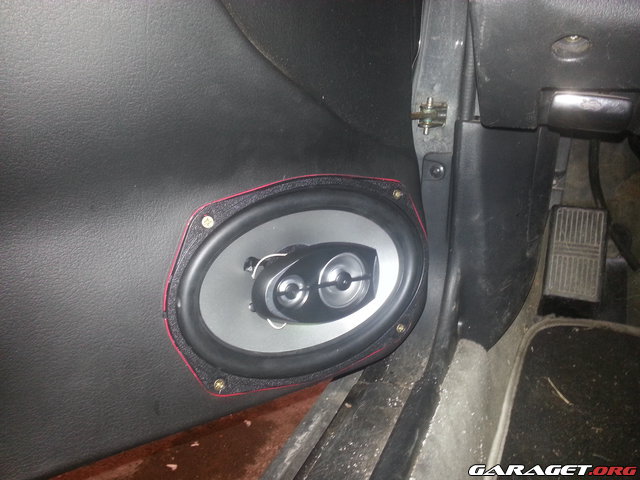

Vart en sväng i garaget, började med att byta högtalare, kan ju vara trevligt med lite bra ljud ibland !
Orginal:
https://www1.garaget.org/gallery/images/169/168648/168648-859d3f2b285bcb3a662efb424f0c4f1c.jpg
Orginal vs nya 6*9 :
https://www1.garaget.org/gallery/images/169/168648/168648-16aa547aa8087eb5b8a3bbb3c1eec7e7.jpg
Och på plats:
https://www1.garaget.org/gallery/images/169/168648/168648-1f4f2e1647eba817d2c6001b0b772811.jpg
Blir väl till att montera dit skylldsgallret sen, även om de inte är lika fint, annars komemrj u någon jäkla dåre(jag) att spraka in dom...

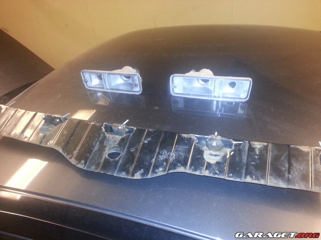

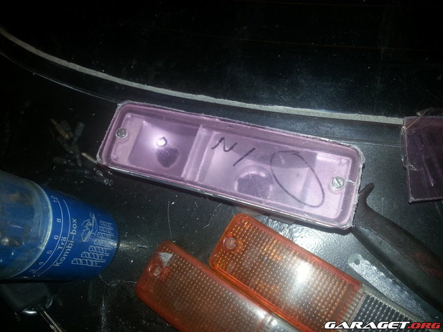

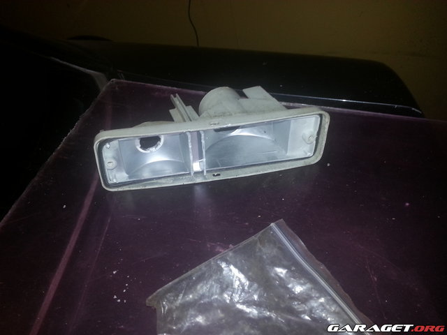

Blev till att fixa klarglasblinkers i frmalamporna:
https://www1.garaget.org/gallery/images/169/168648/168648-9033b7759c88a87fcd04a5d91f577d7e.jpg
https://www1.garaget.org/gallery/images/169/168648/168648-10b6e7f75007eee2d9b1ca0b900d95a3.jpg
Syns ju knappt att de sitetr några glas i... Blir nog till att tona lite sen.
Sen får man även se lite av min fina speciallösning på "frontplåten" lyckades ju typ dra av alla skruvar . . Och inte fasiken gick de att borra ur som sp fick ta lite hjälp av kapen, men de blev bra till slut ! Och givetvis ska den lackas sen !    :
https://www1.garaget.org/gallery/images/169/168648/168648-b2d522eda0bfb709d15a3120f271a974.jpg

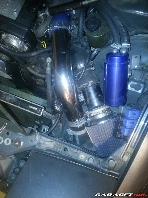

Sen blev de ett kort på ena IC-rörs-dragningen, blev ju en aning tight, blir kul när man ska byta luftfilter sen !  :
https://www1.garaget.org/gallery/images/169/168648/168648-1c2fe9c4d7d1224dc98813d1cdd22aa2.jpg

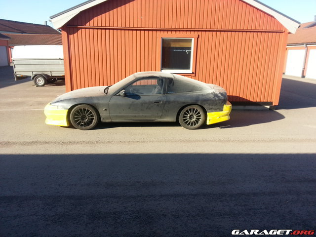

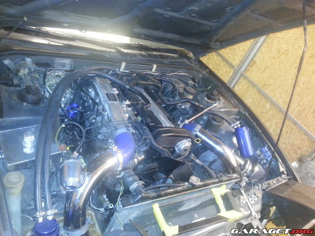

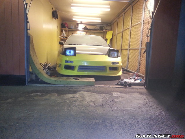

Och en liten helhets bild:
https://www1.garaget.org/gallery/images/169/168648/168648-336adc0bb9412c70ca0e08b19b3a103a.jpg

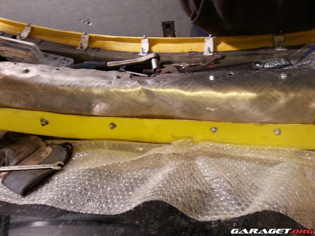

Durkplåten är borta !
Just nu sitter dock inte kylaren fast med mer än kylarslangarna haha, måste köpa nya slangar så ja kan flytta fram den där den ska sitta, nu sitter den ju och svävar i mitten hehe.
Sen eftersom fronten börjar bli klar, efter x-antal på och av monteringar för justeringar så är det tags att ta tag där bak !   :
https://www1.garaget.org/gallery/images/169/168648/168648-e20d724a7699de9f8b3f99d545553510.jpg

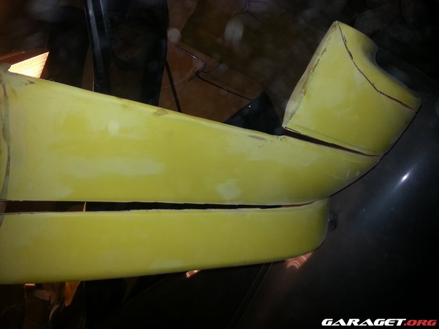

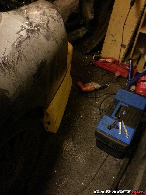

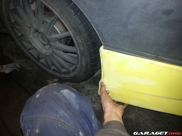

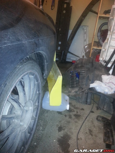

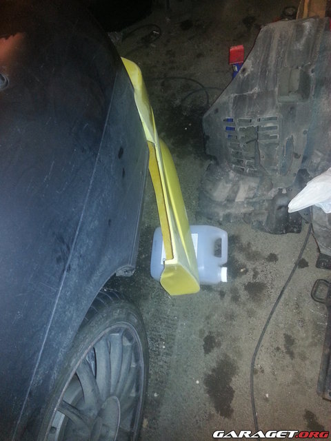

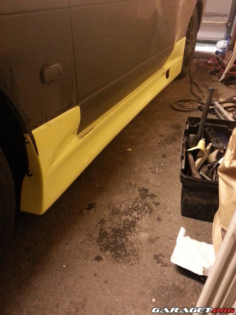

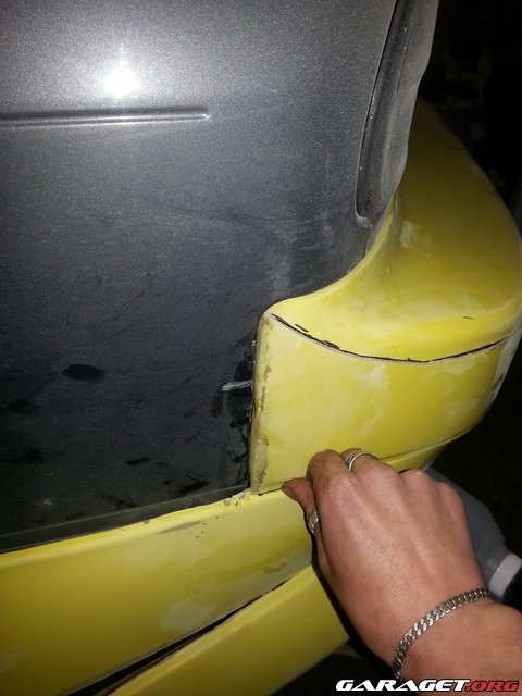

Provar att sätta dit nya bakkjolen . . :
https://www1.garaget.org/gallery/images/169/168648/168648-77cbe63d628b12d0047db66957ae816a.jpg
https://www1.garaget.org/gallery/images/169/168648/168648-d2d8238cb3d0689dee457d372278a57b.jpg
Och skiten petar ut över en decimeter på varje sida, sämsta jäkla passformen . . . ! Riktigt jäkla kasst, alldeles för mycket för att de ska gå och böjja.
Så får bli att kapa av sido-delarna och limma fast dessa på sidorna sen spackla ihop det med bakpartiet, antar jag (?) Verkar som det enda rimliga att göra. .
Sen fick det räcka för idag !

Det går inte att värma och böja samtidigt ,  eller är den för bred? Min kapades och plastades fast i karossen, för att senare bygga fästen och kapa loss den igen men raka skarvar.
Tror det blir svårt att värma och böjja ! Den är dessutom fel hela vägen från där den börjar böjja sig eller vad man ska säga, jo jag följer din tråd så sett hur du gjort. . Men vi får se, ska titta lite närmare på alternativen nästa gång!

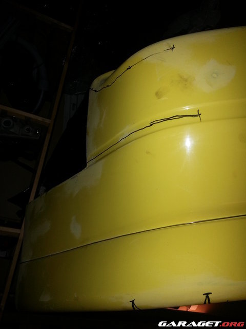

Om man tittar på bilden:
https://www1.garaget.org/gallery/images/169/168648/168648-0283c468cce808d5651e7b04f44e5ea4.jpg
Så funderar ja på om man kapar bakspoilern vid den linjen, och plastar in den biten man får över i karrossen sen bara monterar själva spoilern som vanligt. Kan funka, vad tror du? man vill ju inte gärna plasta ihop allt, blir ju rätt bökigt om de blir ngt !
Men som sagt, inte riktigt analyserat klart, så får återkomma !
1 702 Inlägg
22 januari 2013
#104
Första iden jag hade var att kapa upp och plasta över hörnen på bakspoilern för att sedan kapa så som den ser ut med 90 graders vinkel orginal men då satt den ju som berget så jag lät den sitta ihopplastad, jag skulle ju köra lugnt med den och bara ställa ut:) eller hur planerna ändras som alla vet.

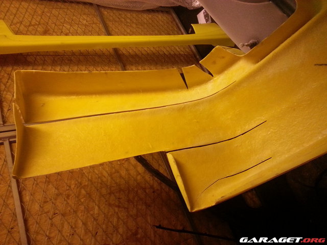

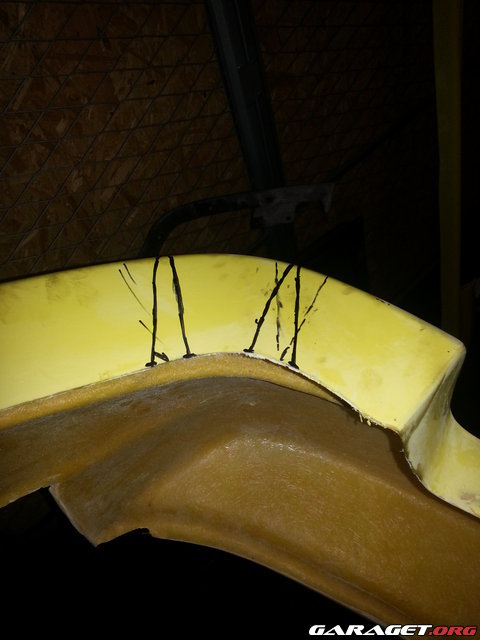

Så, efter lite funderingar fram och tillbaka kom jag fram till hur man borde kunna göra . . .
Låter bilderna tala för sig själv:
https://www1.garaget.org/gallery/images/169/168648/168648-84f61aa703157c0c39299fa638f6dc46.jpg
https://www1.garaget.org/gallery/images/169/168648/168648-be464f3d331629ee340b6723f8ce0586.jpg
https://www1.garaget.org/gallery/images/169/168648/168648-7b7c6fa34eb0b6dd1bb8ba698273fc37.jpg
https://www1.garaget.org/gallery/images/169/168648/168648-2bb7d4c5453f0eed427bc7835ed9a55a.jpg
Och det vart nästan över förväntan, nu går det att böjja allt i princip på plats !
https://www1.garaget.org/gallery/images/169/168648/168648-53d6977de02c0ccd30b190651c4c00ee.jpg
https://www1.garaget.org/gallery/images/169/168648/168648-f7b42b315fae8f3e04e5af9e7625a9e5.jpg
Så efter en massa modifieringar, plastning, bygga lite fästen mm så borde det nog blir bra tillslut !

Mina kjolar är ju från dns trading när dom fanns, dessa finns även att köpa på nån polsk sida och säkert fler ställen.
Betalade 5500 med frakt och då fick man ju vad man betalade för skitdålig passform, men som du gör bara kapa fixera på rätt ställe och plasta,slipa och spackla. Man kunde nästan se igenom framkjolen när man började slipa så tunnt med glasfiber på sina ställen haha.
Nu börjar det tråkiga för dig men det är det värt i slutändan.
Hehe, ja jo, man får ju vad man betalar för ! Trökigt de där med din front, men du fick ju till det ganska bra i slutändan wink
Men som du säger, är nog värt det i slutändan smile
Nu ska jag väl fokusera på att få det i position och tillverka fästen osv, sen blir det att spackla, slipa och lacka någon helg framöver om man får tag i någon lackhall i linköpingstrakten, har ju inga kontakter här så vi får väl se hur de går... och kan inte riktigt göra sånt i mitt garage hehe.
Kul att du följer btw !

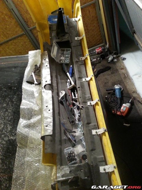

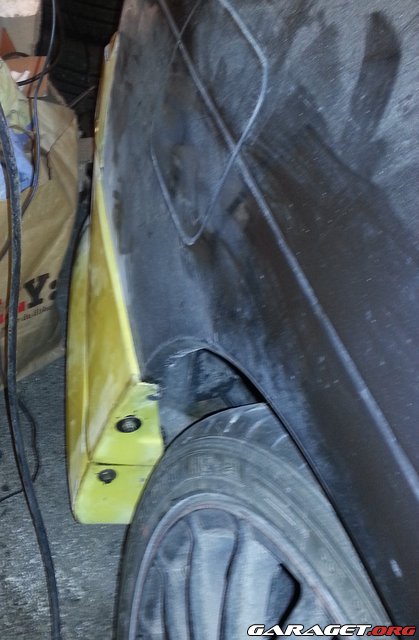

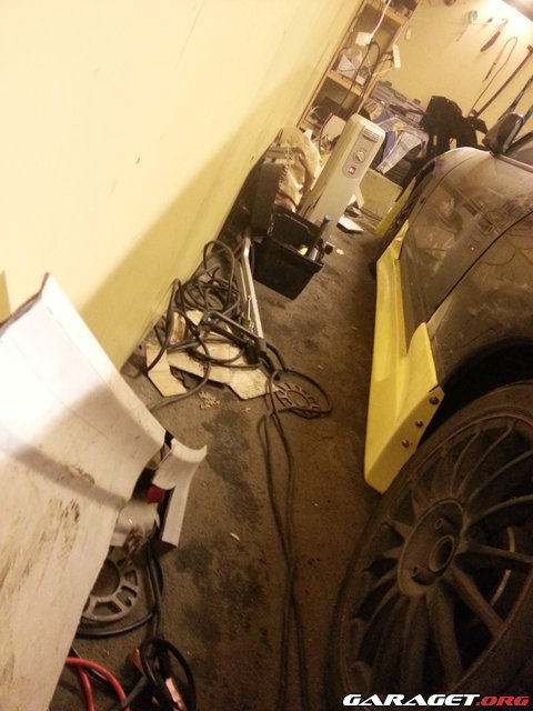

Efter en del pill med bakkjolen så har jag fått till dom flesta fästena så nu sitter den ihop med krockbalken. Även fått till sidorna ganska bra, så nu är de i princip bara spackla kvar . .
https://www1.garaget.org/gallery/images/169/168648/168648-ac76957bbbcf9d1cfb8968bf6bd43fc9.jpg
https://www1.garaget.org/gallery/images/169/168648/168648-56be23528ae75ec7216025cdc4f8f71a.jpg

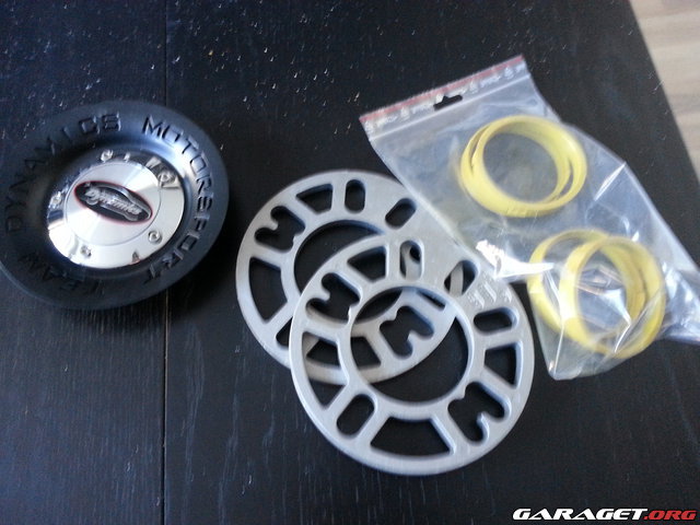

Sen vart det en bäställning på navringar, 10mm spacers och en centrumkåpa då det fattats en sen ja köpte bilen, så har kört utan...
https://www1.garaget.org/gallery/images/169/168648/168648-cb8278222473cf5e6a654c87be7239a9.jpg

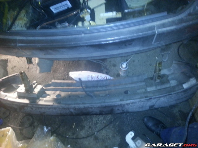

sen tänkte ja ni kunde få se min "fina" lösning på hur jag fäste spoilern i krockbalken:
https://www1.garaget.org/gallery/images/169/168648/168648-c0a3e1440ce2b8e7d0d5c0c53c81e636.jpg
https://www1.garaget.org/gallery/images/169/168648/168648-eb4dff8f1dfc7a768597d1fe68211dcc.jpg
Durkplåten kom till användning wink
(den som satt över kylaren förut)
Inte den snyggaste lösningen kanske men blev riktigt stabilt, fick t.o.m överkanten att ligga slickad emot rampen (den som går under lysena), så de va skojj ! hade trott ja skulle få bygga på med spackel och härja men som sagt, blev fin fint.
