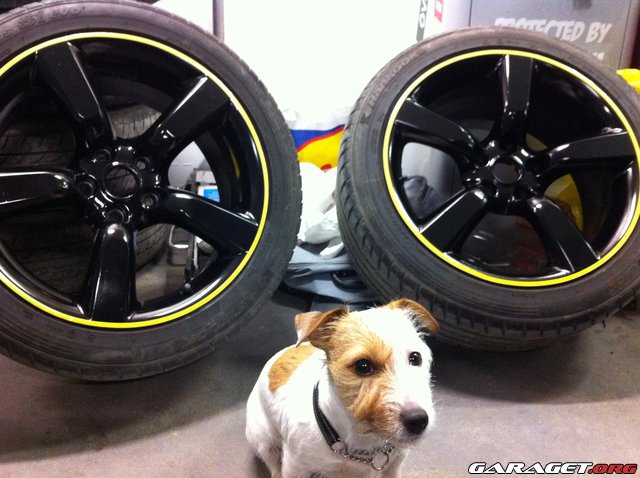

LuCiiifer skrev:
Tog en snabb svängom i garaget och lackade den 3e fälgen och stripade den 2a fälgen.
Så nu är två fälgar helt klara. och lämnar iväg den sista fälgen på lagning av punktering på måndag så nästa vecka hoppas jag att jag kan provmontera fälgarna på bilen och se hur de serut smile
Här kommer en bild på de färdiga och hunden som ständigt är med. big_smile
http://www1.garaget.org/gallery/images/ … 1a69d8.jpg
haha jaa det va en fin vovve smile   riktigt nice med wheelstripes med smile mvh
