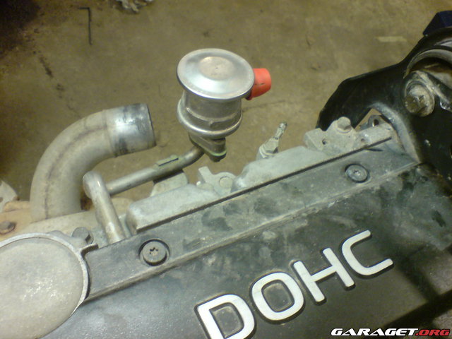

jag har nyligen börjat med ett motorbyte på min -93:as Volvo 850 GLE p.g.a motorhaveri. jag köpte en begagnad motor på skroten från en -96:a men nu när jag lyft ur min gamla motor och ställt dom bredvid varandra så upptäckte jag att motorerna inte ser likadana ut. min gamla B5252S har ingen ventil som kommer upp från ventilkåpan som den nya motorn har (B5252S -96) så nu undrar jag hur jag ska göra med den, har läst runt lite och tror det är nån sorts EGR-ventil som har med avgasreningen att göra.
har kollat på en polares -95 volvo 855 som har en sån ventil den går till nån sorts pump under batteriet och tar in luft från ena framskärmen.
nu till min fråga kan jag bara plugga igen denna ventil på den nya motorn jag köpt eller kommer den att gå dåligt eller liknande?

Den släpper igenom luft till avgasssystemet som gör att det blir en efterbränning av kolväte i avgasystemet.
Tror jag iallafall.
Men du behöver inte ha den, ta bort den och plugga hålet på ventilkåpan.

Tror du den går igenom besiktningen med avgasvärdena om man pluggar igen ventilen?

Jepp det gör den.
