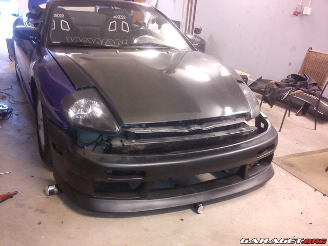

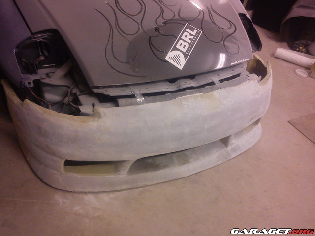

nu är fronten ihopmonterad och en hel del spackling är gjord har även påbörjat ljudbygget men ni får allt fjäska lite för att få se mer

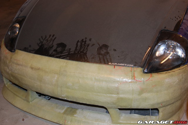

här är över och underdel ihopplastade från både in och utsida har även snyggat till passformen vid lyset
https://www1.garaget.org/gallery/images/4/3870/3870-4ec3a09eed1baa16b1b089672b763284.jpg

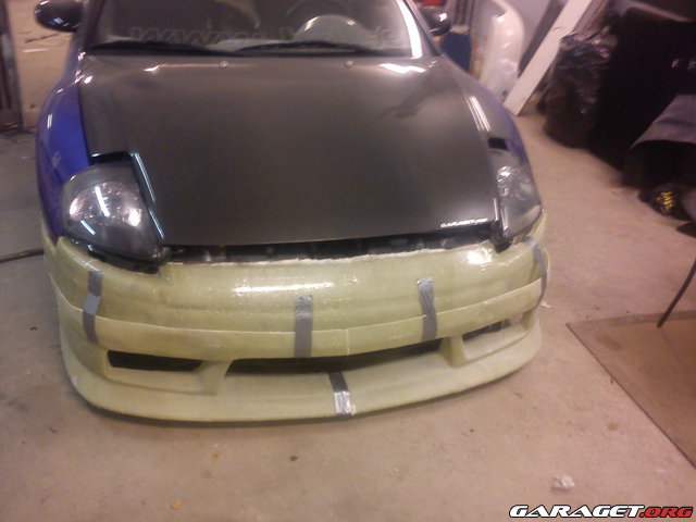

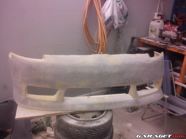

dags för första lagret glasfiberspackel
https://www1.garaget.org/gallery/images/4/3870/3870-b8ff654fb17e723bc2d8a9c22f597b31.jpg

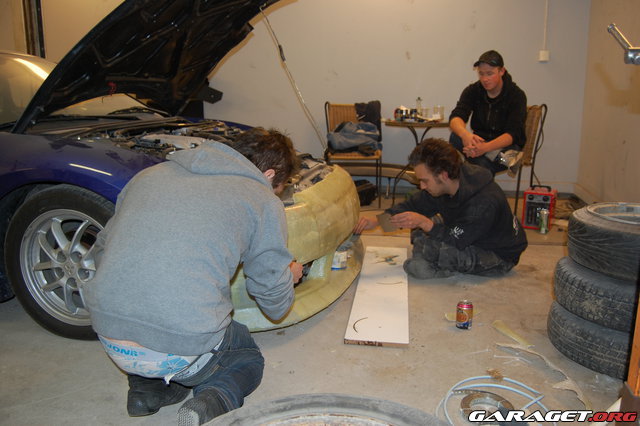

fredags mys med grabbarna
https://www1.garaget.org/gallery/images/4/3870/3870-fced822baa5976a899aadf5feea73047.jpg

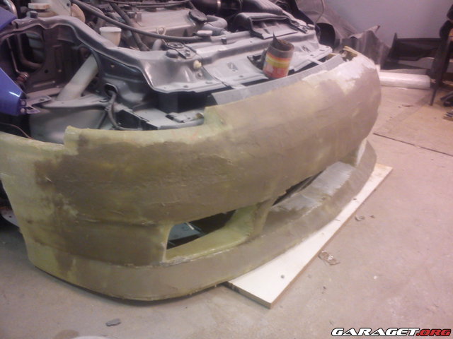

så här långt är fronten kommen nu
https://www1.garaget.org/gallery/images/4/3870/3870-faa1feca1e346b5633c4b73fdb82a644.jpg

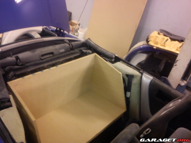

igår började jag med ljudbygget i baksätet botten är klar nu skall BRL få räkna på hur lådan skall byggas för att rymma 4 stycken gas pro 12" basar
https://www1.garaget.org/gallery/images/4/3870/3870-1e2f3ab082c224a44629c6cc400b047f.jpg

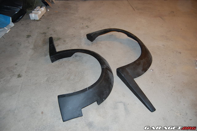

i fredags fick jag ett trevligt paket från Lukas Koos dett var ett breddningspaket till 350z samma som han hadde på sin 350 dessa skall jag kopiera och sedan bygga om så det passar min bil
i lördags blev det inte mycket gjort
så här ser skärmarna ut
https://www1.garaget.org/gallery/images/4/3870/3870-1f5b3df98b83e2988e9597f9fae211a8.jpg

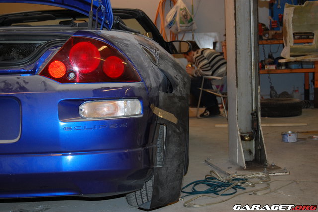

testade och sätta upp skärmen höger bak det blir ju lite fix att få till det men tror det kan bli snyggt det följer orginalformen ganska bra
https://www1.garaget.org/gallery/images/4/3870/3870-090c188034276cef773bfb6f9729639e.jpg

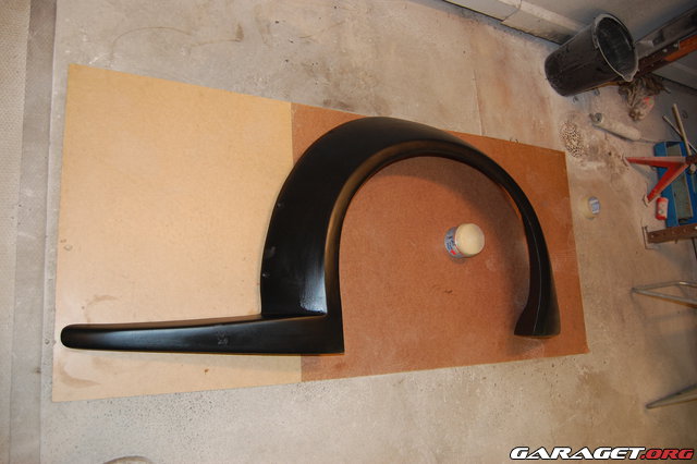

började med att lägga släppmedel i formen jag gjorde i fredags och på den andra breddaren vågade inte göra båda i fredags eftersom jag alldrig använt mig av släppmedel eller gelcoat innan
https://www1.garaget.org/gallery/images/4/3870/3870-b284f0bfaaf604bd3a209c3d59ca7a4e.jpg

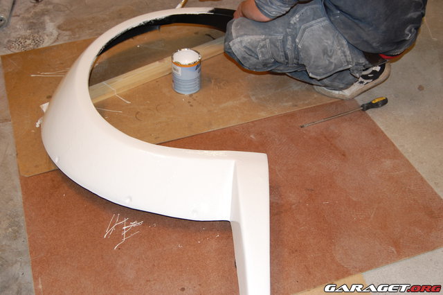

efter 3 lager släppmedel så var det på med gelcoat igen
https://www1.garaget.org/gallery/images/4/3870/3870-622a011279275f1226ddcb8ab208c59f.jpg
när det fått klibbat till sig och jag fått lite mat i magen så plasta jag i det 2 lager sedan var det dags att åka hem och sova
https://www1.garaget.org/gallery/images/4/3870/3870-bff0b6901e3d40c74c79baa77b5dcfc4.jpg
