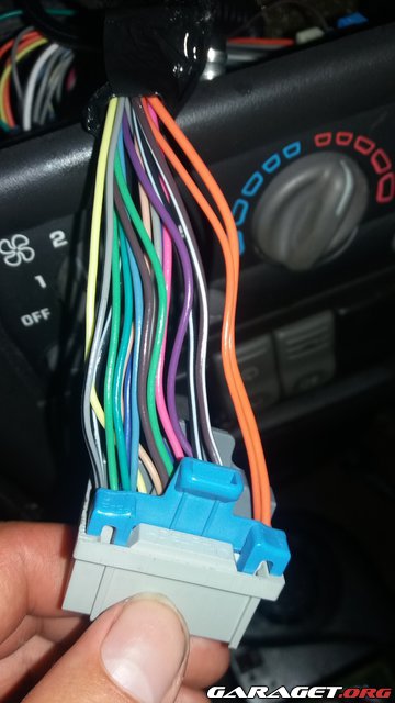

Bifogar bilder på nya stereons tillhörande ISO-kontakt som ska ut till högtalarna samt bild på bilens högtalarkablar..
Kablaget från bilens kabelstrumpa:
på bilden från vänster:
en grön-vit tillsammans med en gul
en tjock röd, en smal röd
in i gröna original iso-kontakten som ej används nu är en svart, en brun-vit och en limegrön kabel
ihoptvinnat grå och grön-gul
ihoptvinnat brun och vit
ihoptvinnat svart-gul och en grön-svart
till sist en ensam röd-svart
Färgerna på nya stereons högtalarkablar:
grön och en grön-svart
vit och en vit-svart
grå och grå-svart
lila och lila-svart
Hur fan ska jag veta vilken jag ska koppla till vilken? Något smidigt sätt att ta reda på vilken kabel som ska sitta med respektive?
Sen undrar jag även om det är dödssynd att koppla ihop högtalartåtarna med sockerbitar? Funkar?
Vore så jävla tacksam för fortsatt kompetent hjälp med kablaget! smile

detta kanske kan vara till hjälp http://www.vpcuk.org/forums/showthread. … ment-guide
Brown + and white - for the drivers side front
Green/yellow + and Gray - Passenger side front
Yellow/black + and Green/black - to Passenger Rear speaker
Yellow + and Green/white - to Drivers rear speaker

Kinnunen: MÄKTIG LÄNK du fick tag på, kunde typ inte bli mer klockren hjälp än så! Nyfiken på vad du sökte på för att få fram den? smile
Hann bara med att koppla in left front speaker idag men enorm go känsla när detta var gjort och mobilen kopplades in till aux och en podcast kunde dras på och ut strömmar det ur högtalaren..ljuvligt. Så som jag slitit mitt hår, frågat på diverse forum och kollegor, kopplat donat och svurit i mitt kallgarage för att förstå och få skiten att fungera.
Ett par veckor senare och lite svett och någon tår är man hemma, med något fördjupat förståelse för basic bilstereo-inkoppling, tack som bara den ska ni ha!!

1 Inlägg
4 juli 2016
Hej nån som kan översätta vilka kablar som är vad på
En chevrolet transport 04 mvh Robin tack sam för svar
