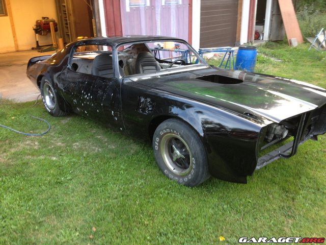

I helgen har det varit mest jobb med huset men har maskerat av bilen. Har börjat våtslipa med Abralon 2000 som ska följas upp med 4000 innan polering. Är inte ute efter nån showlack utan vill ha samma yta på sidorna som på huv, tak och skuff, blir ju alltid lite mer "apelsin" på sidorna eftersom man inte kan fläska på lika mycket klarlack där. smile Bilder kommer snart på våtslipningen.

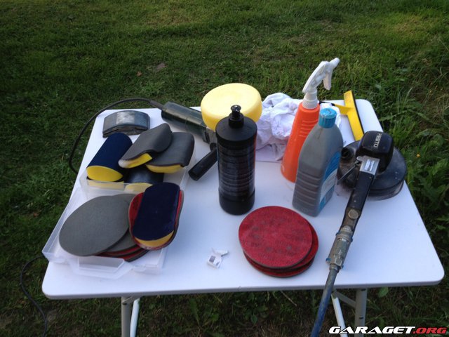

Verktygsarsenalen jag använder för våtslip och polering. Min gamla Festo står för grovjobbet och sen är det slipklossar med olika radier, både konvexa och konkava. Två olika polervätskor, en "fine" och en "super fine"+ en blomspruta med vatten och diskmedel. Poleringen utförs med skumgummitrissa och sen har jag även en maskin med lammullshätta men den fick inte plats på bordet. lol

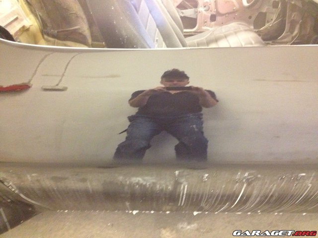

Halva dörrbladet klart förutom "superfine" polervätska, är ingen showlack men det duger åt mig. Räknar med att det kan bli en och annan repa framöver och då vill jag ha klarlack kvar och jobba med. Bygger i första hand en körmaskin som kommer att vistas på vägar åtskilliga mil per år. smile

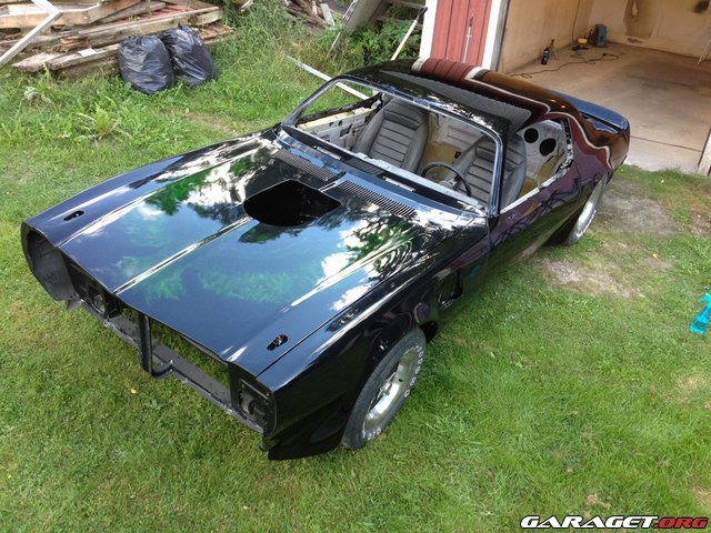

Har polerat av allt förutom huv och framskärmar som jag ska blåsa på ett par lager klarlack till på. Gör det senare när huven är borta för motormontering, då kan jag lacka den löst och det är lite lättare. smile Har beställt ny vindruta och bakruta, vindrutan får jag i nästa vecka och bakrutan om ca 2 veckor. Ska montera dem "flush" så det blir säkert lite huvudbry med det oxå.
https://www1.garaget.org/gallery/images/171/170749/170749-3a08fb9ea6d177ed9bdb6ddfa81f0c3c.jpg
En liten bild från ovan, här syns det att "pippin" är rätt diskret precis som jag ville ha den. cool

Jag började med 2000 våtslip och följde efter med 4000 våtslip innan polering. Finns som jag nämnt innan 150mm rondeller till oscillerande maskin som jag använt.
