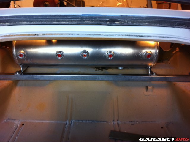

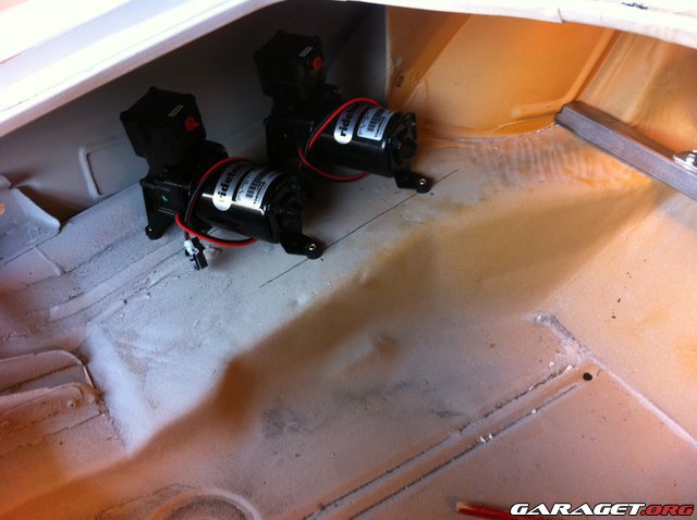

Här är en av lådorna som kom med AirRide systemet, det är lufttanken, kompressorerna, ventilenheten, ECU-enhet m.m.
https://www1.garaget.org/gallery/images/171/170749/170749-ed0aa7e70c87597f96bc110b5ca91206.jpg

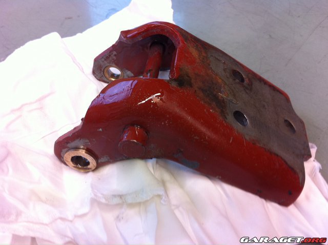

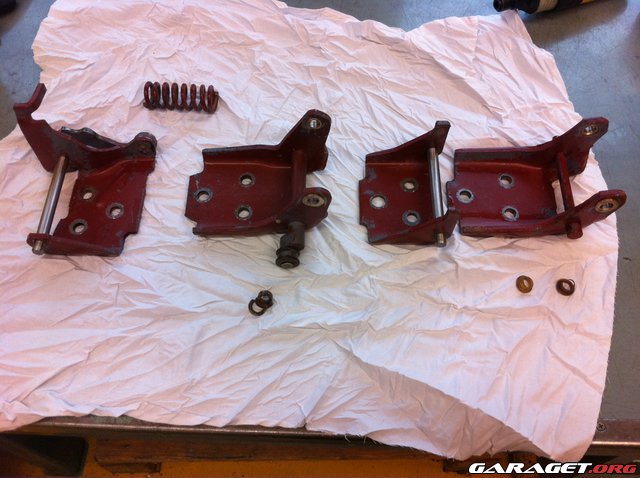

Idag har det inte hänt så mycket på bilen men har iaf fixat till två dörrgångjärn.
https://www1.garaget.org/gallery/images/171/170749/170749-5323f569e293cd5969fd90b7ca3cbe4a.jpg
Jag delade på gångjärnen och borrade upp hålen så de blev runda igen, 14mm för bussningarna och 10mm till ämnesstålet. De gamla lagringarna ligger framför och som ni ser var de rudimentära.
https://www1.garaget.org/gallery/images/171/170749/170749-a1065c9929bfea65fa5650232a5510da.jpg
Här är de nya bussningarna av lagerbrons.
https://www1.garaget.org/gallery/images/171/170749/170749-c6f684491949b30f3784c7e422c4b296.jpg
Här är de ihopsatta och bättre än nya, nu är det bara de andra två som ska fixas men det tar jag en annan dag.cool

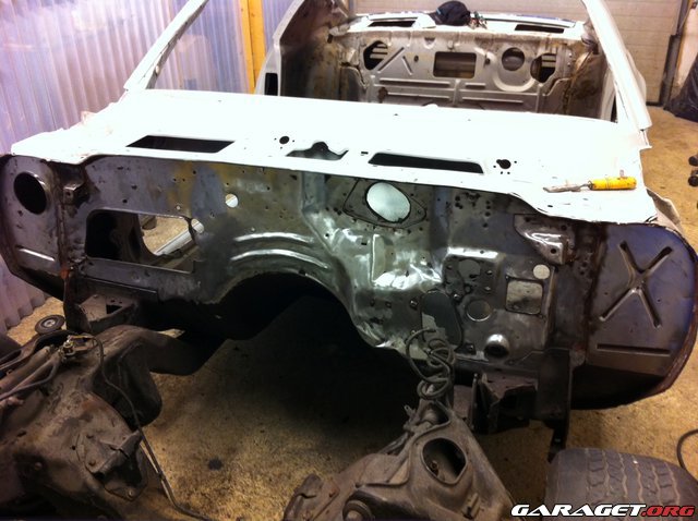

https://www1.garaget.org/gallery/images/171/170749/170749-4f70185383fb8f0f0930fc8faa54c406.jpg
Idag så har jag gett mig på torpedväggen, slipar den plåtren. Ska svetsa igen alla onödiga hål bl.a. för värmepaketet, har ett nytt AC-paket från Vintage air som ska sitta dolt under instrumentbrädan.

Lufttanken har hittat sin plats i skuffen.smile

Placeringen av de båda kompressorerna blir på förarsidan, batteriet ska bo på andra sidan.big_smile
