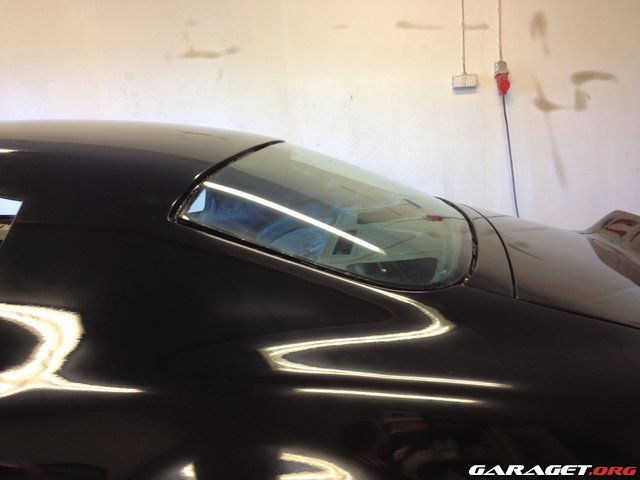

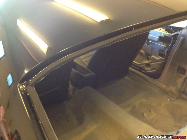

Har fått min nya bakruta och vindruta, har klurat lite på hur jag ska gå till väga med att montera dem "flush". Vill få lite bättre flyt i bilens linjer så jag har eliminerat listerna runt rutorna. Original så sitter ju rutorna en bra bit ned i rutfalsen och så kromlist ovanpå som täcker glipan mellan ruta och kaross. Jag vill ha upp rutan så att den i stort sett är i linje med karossen så jag fick forska i tillvägagångssätt.
https://www1.garaget.org/gallery/images/171/170749/170749-9af5060e917c20410d38f80f7a9d7ce8.jpg
Tog och satte dubbel "fördämningslist" för att få rutan nästan i höjd med karossen.
https://www1.garaget.org/gallery/images/171/170749/170749-ee91e1364bf961e0c82bda5963ef1e00.jpg
Limmade rutan med sika move tack efter jag lagt primer på både ruta och karossfals. Nu ligger rutan bättre i höjd med karossen än original, nu ska spalten fyllas upp med "gummi på tub". smile

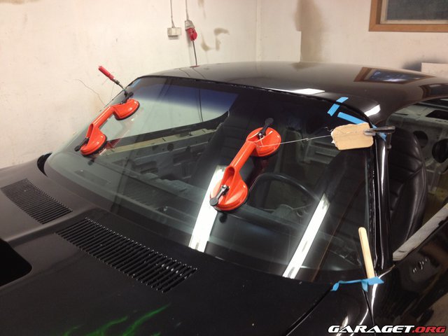

Ikväll efter jobbet så fick jag hjälp av en kompis att montera dit vindrutan, lite pilligt innan man fått till höjden på rutan i förhållande till karossen.
https://www1.garaget.org/gallery/images/171/170749/170749-8ec8ceb559f37aa09257e5acb269ff0a.jpg
Med glasspinnars hjälp och ett par tvingar så sitter rutan perfekt i höjd. smile

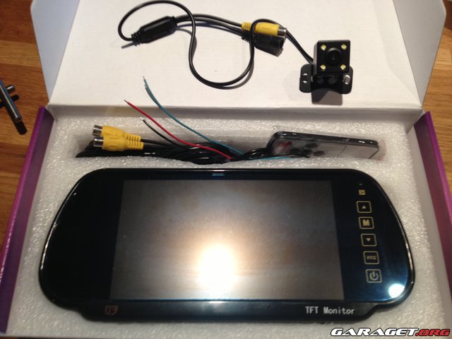

Har fått min nya "backspegel", monterar skärmen i instrumentpanelen och kameran i ovankant på bakrutan.
Du är duktig du! big_smile
Har varit inne på liknande spegel förut, men det blev aldrig av. Men du får gärna berätta mer av vad du tycker och tänker om den sen när den är monterad!

Ja det här med kamera som backspegel måste ju va det optimala, som det är original så är det inte mycket man ser tack vare stora döda vinklar. De yttre speglarna är ju inte heller speciellt siktvänliga men de kommer att komplettera kameran och utan dem så kommer jag inte in i bilen. lol Om den kommer ut 2014 hoppas jag på men har sagt nästa år då ska den komma ut i tre år nu. lol

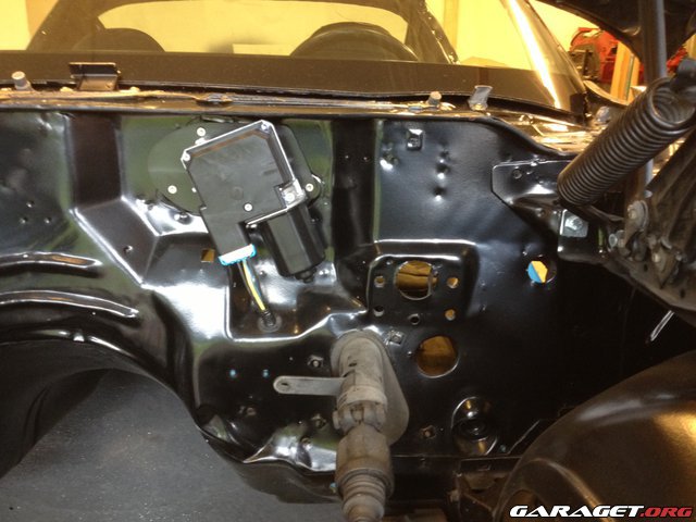

Har varit hundvakt denna helgen så det har varit lite tid över för garaget. Har börjat med det elektriska och så ska ju AC:n på plats inne i kupen.
https://www1.garaget.org/gallery/images/171/170749/170749-2a36e378df154d966e44255fa350743b.jpg
Nya torkarmotorn på plats, hoppas slippa använda den men man bor ju i Sverige och så ska det besiktigas oxå. cool Är en torkarmotor som även har intervallfunktion, är ju väldigt bra om det skulle duggregna.

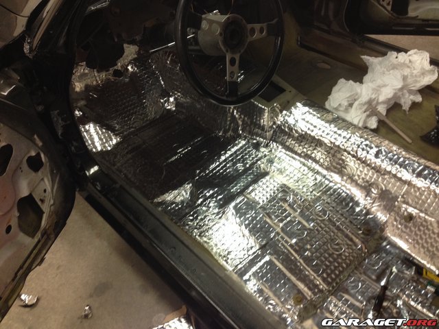

Håller på med att sätta dämpmattor inne i bilen för tillfället, så varmluftspistolen och gummiroller används flitigt. smile

Klipp och klistra består tillvaron av för närvarande i garaget, lite pyssel att täcka kupen med dämpmatta. smile
