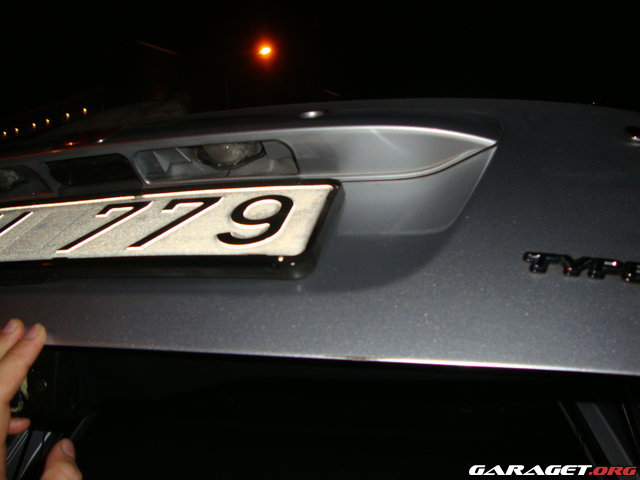

Efter att nyligen införskaffat en Civic EP3 -03 så har jag upptäckt ett par mindre stenskott med rostbildning i samt en mindre åkomma på bagageluckans slut med begynnande rost. Se bilder för mer info.
I övrigt är bilen i mycket fint skick, vilket gör att detta känns rätt tungt. Vet inte vad jag ska göra. Borde jag lämna in den hos en lackerare och vad kan det isåfall kosta? Jag vill inte börja lacka själv då jag är rädd att bara göra mer skada. Jag har också funderat på att försöka få bort rosten med citronsyra(kan citronsyra skada lack?) och därefter kanske pensla på lite klarlack så det iallfall skyddar mot ny rost. Att hålen inte blir fyllda med färg gör inte så mycket då de inte syns särskilt mycket, jag är dock rädd för att rosten ska sprida sig. Och om jag inte åtgärdar det nu, kommer det sprida sig? Och isåfall hur snabbt kommer det ta? Självklart är det svårt att säga, men ni som är duktiga på dessa saker, vad säger ni?
https://www1.garaget.org/gallery/images/89/88028/88028-2dd1c455d05e29d1d95322d62c09d03d.jpg
https://www1.garaget.org/gallery/images/89/88028/88028-7fefb8d60da26e8107561a178f86a0cc.jpg
https://www1.garaget.org/gallery/images/89/88028/88028-1a913c8c01856ec3182f8d976a6ad438.jpg

Jag har kollat lite närmare på detta och ska nog göra på följande sätt med stenskotten: Skrapa med nål bort rosten, lägga på lite rostätare från Biltema i hålen och följa bruksanvisningen, dutta på originalfärg från lackstift med tandpetare och låta det torka, på med klarlack. Därefter polera. Vad föredrar ni, rubbing, cleaner eller polish?
Sedan, med dessa små hål borde väl detta fungera utan slipning, så länge jag håller mig inom hålen och jag inte låter lacken "välla" ut över kanten eller skapa en bubbla ovanför? (om detta händer, har jag tid på mig att torka bort lacken med nåt eller är fastnar den direkt?)
Jag har också hittat en intressant video, tyvärr på tyska: http://www.youtube.com/watch?v=TGD9wapfEyw . Då undrar jag: vad gör han ca 2:17 in i videon, och vad är det för grå "klump"? Och vad hittar jag den?
EDIT: Insåg nu att det självklart var våtslipningen. Hur lätt är det att misslyckas med en sådan på metalliclack? Der ser ju rätt säkert ut där. Varför min oro är att jag tidigare, för några år sedan på en mycket äldre bil misslyckades med att åtgärda rost på en större fläck med blästring, rostskydd, grundfärg och lack med allt vad det innebär, så det sista jag vill just nu är att detta ska gå fel då jag gör det på en mycket nyare bil som i övrigt är mycket fin. Jag har dock kvar den andra bilen och borde nog försöka på den som testexemplar först.
Ytterliggare en fråga: behöver jag ett varmgarage under hela tiden? Det kan nämligen bli svårt att hitta.
Många frågor, men hade gärna fått detta klargjort. Tack för hjälpen!
