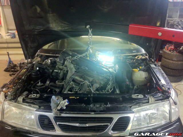

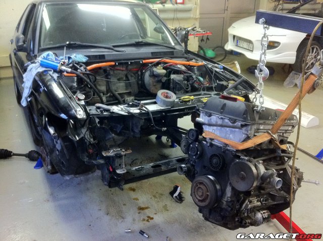

Lägger upp bilder tillbaka i tiden då jag började nedrivningen 10okt.
Motorn hängdes ur först för isärplockning.
https://www1.garaget.org/gallery/images/152/151480/151480-b5bc8f7405506db07bcb97112ce74cf4.jpg

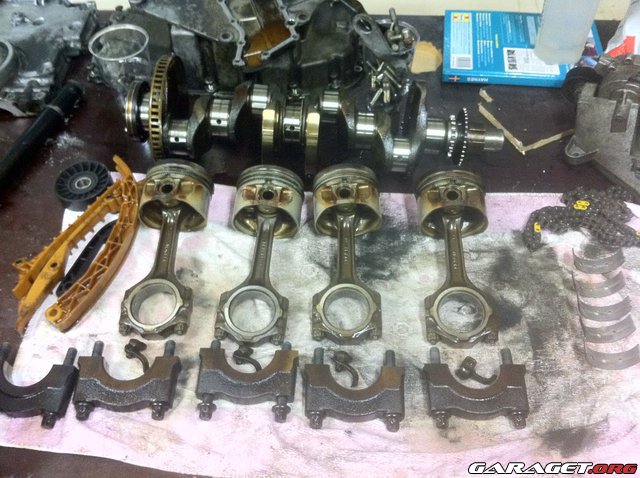

Inälvor som såg ut sådär , det har tydligen skruvats med detta då det va mycket lösa skruvar här o där så en himla tur att det plockades ner. Bara veven och vevstakarna som kommer användas igen då det får bli JE kolvar.
https://www1.garaget.org/gallery/images/152/151480/151480-1e7bb73329e7aceaca954a93d86eba69.jpg

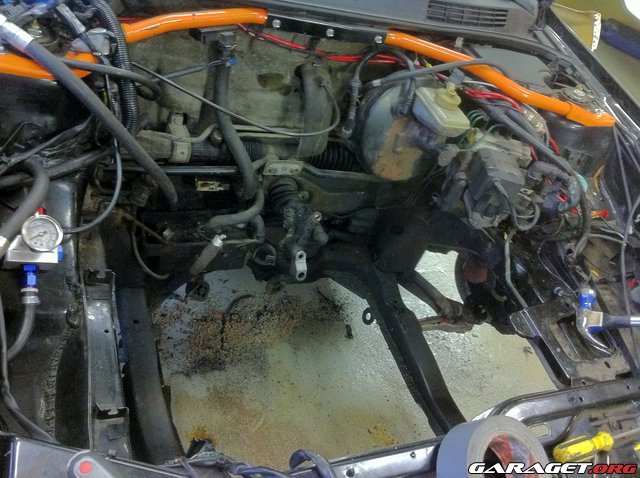

Ett skitigt motorutrymme som kommer få sig en makeover.
https://www1.garaget.org/gallery/images/152/151480/151480-87ec26fb481f369fb83db023f12482bd.jpg

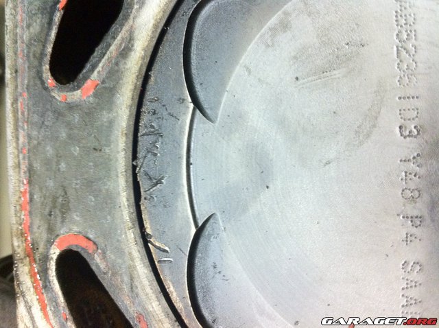

Ja nått har ju hittat sin väg in där iallfall borrar upp blocket står på listan..
https://www1.garaget.org/gallery/images/152/151480/151480-cf6192503e3aecaa9272120759c0101a.jpg

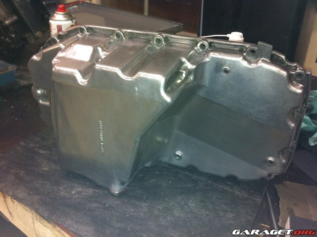

Va på skroten och hämta ett nytt tråg då det gamla såklart va sprucket pga av en "Magnus Samuelsson" åtdragning av oljepluggen.
https://www1.garaget.org/gallery/images/152/151480/151480-c1bdd585e4dffd112ee090e255539145.jpg

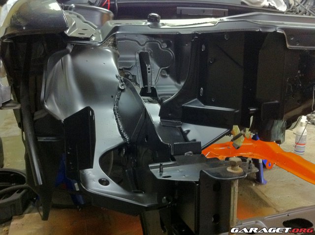

Så nu är vi framme vid nutid allt som följer är relativt frekventa uppdateringar under jobbets gång.

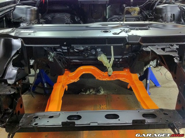

Vart ett motorbyte på Aeron också...självklart men nu har man gjort det ett par gånger så nu tar de inga tider smile
https://www1.garaget.org/gallery/images/152/151480/151480-4280261b4e0d4d5ee7c9e21437e64ddc.jpg

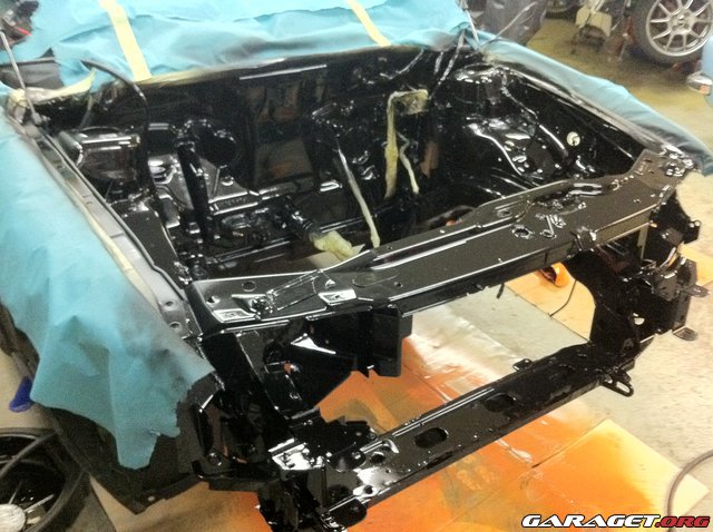

Avfettat motorutrymmet i 1 hel jävla dag från all dynga men nu är det klart o lacken är lagd.
https://www1.garaget.org/gallery/images/152/151480/151480-b230472c49f511df2be4dbaa8914c2b7.jpg
Torkat ett dygn och det härliga mattsvarta har kommit fram som sedan kommer pryda hela bilen.
https://www1.garaget.org/gallery/images/152/151480/151480-372adbc9fc996cd28715b761a105a2e0.jpg
Hann även med och lacka upp en blästrad subframe i Doozan orange vilket vart jäkla snyggt bryter fint emot
det svarta.

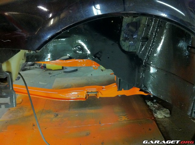

Påbörjan i hjulhuset är gjort med hammarlack till en början.
Update kommer troligtvis imorgon men nu är det en början iallafall på min första projekttråd ros eller ris!
https://www1.garaget.org/gallery/images/152/151480/151480-cb3286ee6330c2da727f80ca8765c585.jpg
