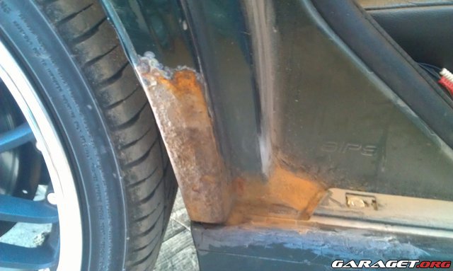

Har börjat med lackera å fixa all rost innan jag kan lämna den till någon som hel lackerar den
Å ROST FINNS DET ;(
https://www1.garaget.org/gallery/images/25/24935/24935-a4c1e04f17c935218eff413d23635db6.jpg
Efter
https://www1.garaget.org/gallery/images/25/24935/24935-507cd0810b98772e198dd08f09811387.jpg
Senast redigerat av Drunk (29 april 2012)
2 788 Inlägg
29 april 2012
#336
Fint jobb med rosten smile Blästrade du innan eller hur gick du till väga? smile
Blästra hade klart varit det bästa men hade ingen tillgång till det idag.
Så fick bli roterande stålborste luftdriven. Sen slip papper  primer. spackel. grundfärg. färg. klarlack.
Hoppas att det inte börjar rosta denna sommaren ifall big_smile

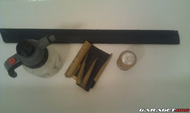

Fredags terapi i badrummet ikväll öl å våtslipning av sidolister till 855.Får skynda innan sambon hinner hem hon gillar inte ett svart badkar big_smile
