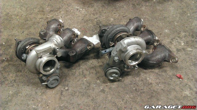

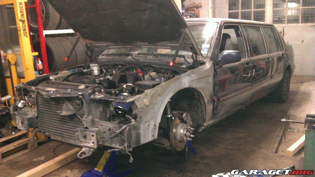

dagens uppdatering: inte så mkt gjort, tätat portarna o monterat mer(bättre) lås till dom.. i morgon är väl tanken att tillbringa hela dagen i garaget, tog ledigt från jobbet ( vill ju bara säga att det är 15mil tur o retur till jobbet var dag tongue men men, trivs man med jobbet så gör man ) så i morgon blir det o slipa ner tröskel lådorna o börja byta det som är dåligt smile ingen som råkar sitta på downpipe(arna) till typ s80 dubbelturbo? eller annat godis till dom? wink

Aha så tankar på dubbelturbo:) mycket intressant skall följas!
råkar ju ha ett par liggandes, fast utan dp dock tongue

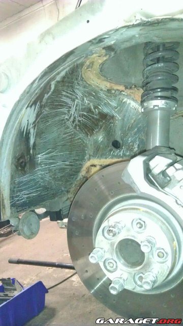

23 november 2011
sammanfattning denna sena kväll smile
plockade isär lite, för o kapa upp hjulhusen helt enkelt (ännu mera!) sitter ju o funderar på om man ska kapa av o flytta fram hjulhusen .. har sett att det är flera som gjort smile

kul jobb, men det blir nog bra i slutändan! smile

råkade springa på dessa , som min söta vän http://www.garaget.org/linnsa satt på! smile
ligger o väntar på montering! smile
