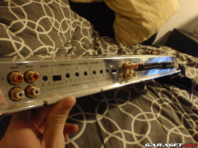

Tja, har ett problem me steget,det är bara 2 kanaler(ch) som funkar utav 4,så är det någon som har haft ett sånt här steg förut å kan de bättre än jag så får nu gärna skriva vad som kan va fel, å ge lite med info om den, tack på förhand. smile

så ser den ut.

Vad har du kopplat till det, märke och modell?
Hur grova kablar har du till det och var har du jordat?

+kabeln är ca 40mm2 å -kabeln är 25mm2 sen har ja 3 basar i kopplade, å en jvc stereo, de funkar perfa men skulle vilja ha igång alla ch på den,
den sitter i en 944 å jorden sitter under plastskyddet längst bak på kanten
vet inte om de besvarade dina frågor men så är de kopplat.

Vad är det för basar (märke och modell)?

2 st tanlon 12"
1 st dd0515"

I samma låda?

ja men de ska i 2 väggar så att de blir som 3 lådor i 1, men har du några tipps på att få igång "hela" steget ???

Hur har du kopplat lågnivån då? Tre basar i samma låda på ett 4-kanalsteg är dock inte så lämpligt.. Släng ut tanlon basarna å kör bara på DD basen

jao, men de e de ja sitter å tänker på om man måste koppla in rear åxå/ sista bilden längst till vänster
för att få igång dom andra 2 kanalerna
Detta är det bästa och du kommer spela lägre och med sämre kvalitet om du ska ha med 12" basarna.
Bygg en optimal låda till DD 15" och det kommer spela på bra och spara dem andra 2 kanalerna till framsystem och du får ett riktigt vettigt system!

ja men dom andra 2 funkar inte de e ju de som e problemet, måste man koppla in en till lågnivå för å få igång dom eller ??
Ja.

ok då vet ja tack smile
