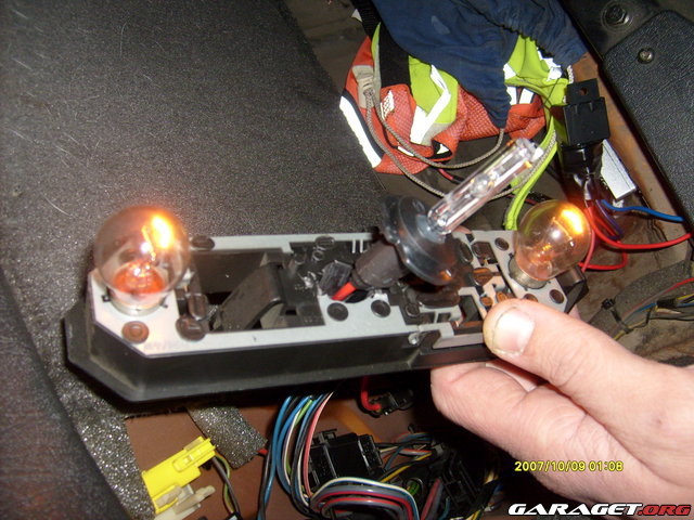

Problemet är lamphållaren... Måste ha sönder den ifall jag ska kunna sätta i en xenonlampa.
Hade varit så mkt enklare om det varit en egen hållare till backlampan.
Men jag gör nog som så att jag modifierar lamphållaren och sätter i xenon, det funkar ju bra så länge man inte ska byta tillbaks till halogen igen (o det finns det ingen anledning till, om man inte vill ha sämre ljus igen)
Bara frågan för vilken lampsockel som passar bäst.
Det är väl H7 på bilden nedanför ?

Japp, det är H7. Står i bildkommentarerna på "zwudda"s bild också.

Ja mkt billigare att sätta i ett kitt själv, därför vi moddade i eget istället för att köpa färdigt smile
Lycka till, är busenkelt att sätta i ett eget kitt smile
