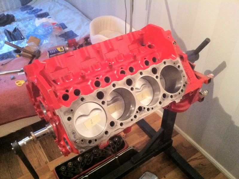

Jag provmonterade klart dom sista bitarna i bottendelen idag. Inte så mycket att orda om egentligen, men nu är alla lagerspel uppmätta och dokumenterade och jag vet att delarna kommer fungera ihop. Det är lite tajt just nu dock, för vevstakarnas bultar går i blockets väggar lite lätt, så jag kommer måste fila lite. Men det blir sjysst. Det är nåt speciellt med att titta in i ett vevhus med bara nya, blanka delar. Mekanikporr om det nu finns nåt sånt ord.

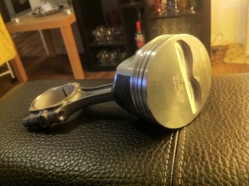

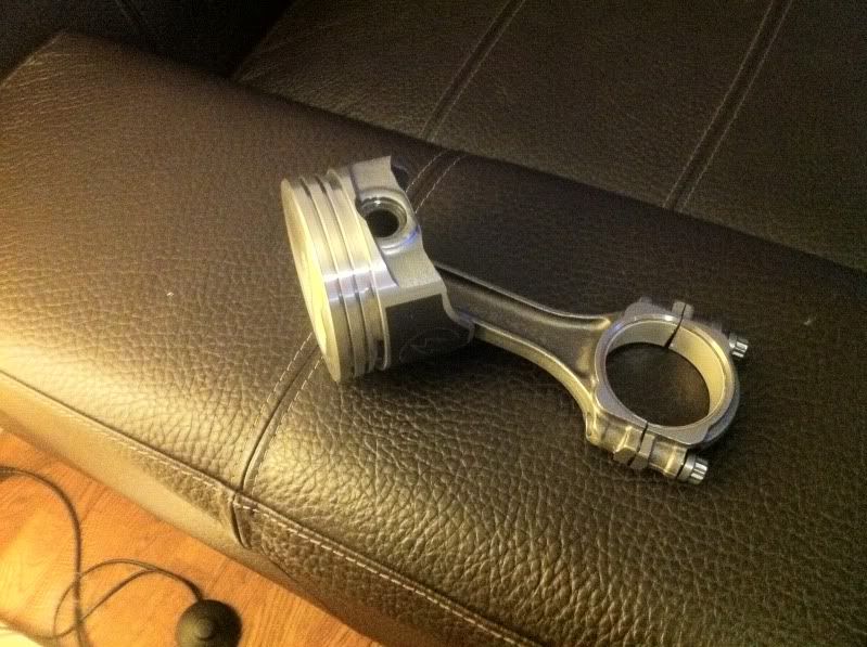

Jag passade på att fota mina kolvar så ni får se vad jag kommer köra med...

Visst är det porrigt att se en motor snurra för första gången även om det är väldigt långsamt tongue

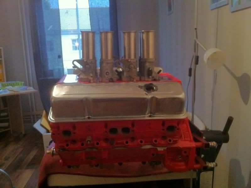

När jag hade plockat ihop botten klart var jag tvungen att röja lite. Min kära mor kommer på besök i helgen och eftersom jag kallar motorn för gästrumsmotorn, så innebär det indirekt att verkstan även ska gå att bo i utan allt för mycket av missnöje. När jag då va tvungen att städa passade jag på att hänga på orginaltopparna bara för at få bort dom från golvet och och då kändes det dumt att inte provpassa dit spjällkropparna också. Nu har jag ju inget insug, men en kartong från ett gammalt tangentbord fick fungera som stand-in bara för att få ungefär rätt höjd. Man får ha lite fantasi, men fränt kommer det bli.

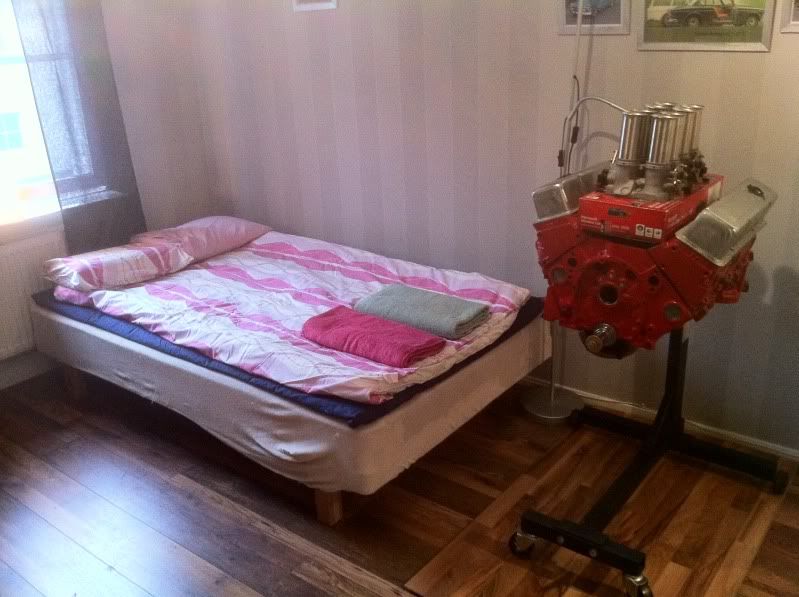

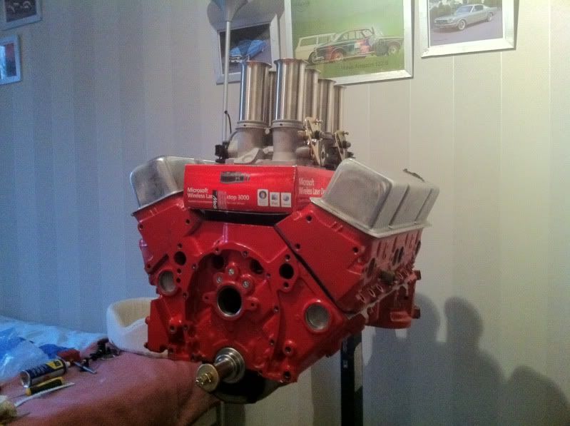

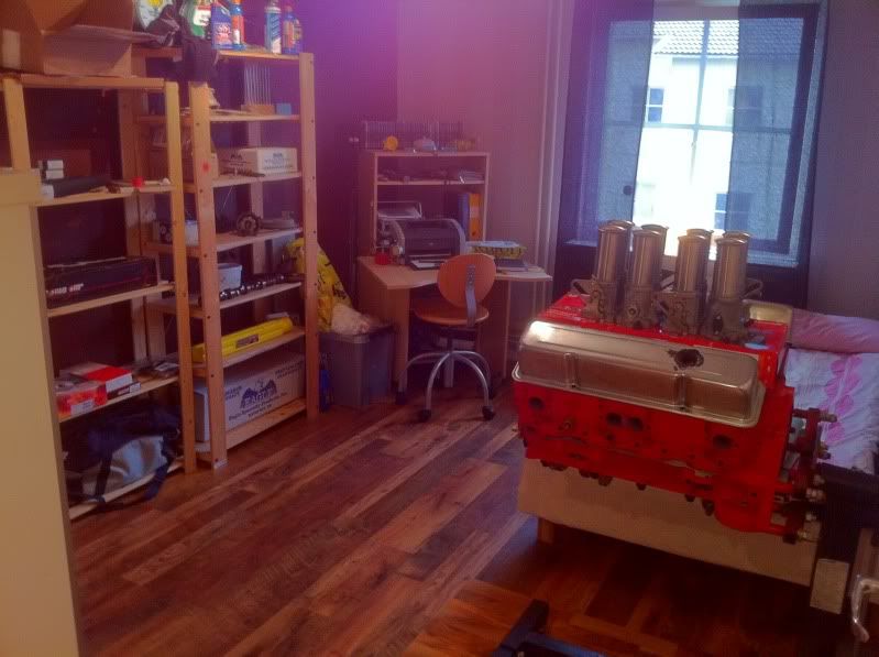

Sist i dagens uppdatering tänkte jag bara visa hur sjysst det är att ha verkstan i gästrummet. Samtidigt vill jag uppmana fler att göra samma sak. Det är säkert många där ute som inte har råd eller av annan anledning inte tillgång till verkstad och då är detta en perfekt lösning tongue Kolla här bara på hur lång tid det tar att förflytta sig från horisontalläget i soffan till "verkstan".
Klicka för att se filmen
http://i50.photobucket.com/albums/f305/Quinnan/Projekt%20383cui/th_vrigt012.jpg
Och till sist tänkte jag passa på att visa ett par bilder pågästrummet nu när det faktiskt för en gångs skull är städat tongue
http://i50.photobucket.com/albums/f305/Quinnan/Projekt%20383cui/vrigt014.jpg
http://i50.photobucket.com/albums/f305/Quinnan/Projekt%20383cui/vrigt013.jpg

mycket fin mock-up!

Ser bra ut, gillade verkligen filmsnutten du lade upp! smile Kolvarnas ovansida ser ut som smile-gubbar, de ser så glada ut big_smile
Fortsätt i samma stil smile

Undra om dom kommer se lika glada ut när dom för veta när dom kommer få jobba mot närmare 11:1 i kompressionsförhållande tongue

Väldigt fränt bygge. Hur klarar golvet av motorstativet? Det är ju inte helt fel med en motor i lägenheten smile
, ___
/ _ _ _\_
`()_);-;()_)--o--)_)
534 Inlägg
17 december 2011
han har ju lagt extra golv på det gamla för annars hade det blivit 4 sjunkningar i golvet där motor lyften ståt wink
415 Inlägg
17 december 2011
cheva_raggare skrev:
Ja nu ser jag det, väldigt diskret gjort smile

Min flickvän gillade även hon lösning med ett par extra tarkett-skivor. Smälter in riktigt bra, men jag är förvånad över hur hårda tarketgolv är. Det är inga som helst problem att rulla stativet fram och tillbaka och det syns inga direkta märken heller.

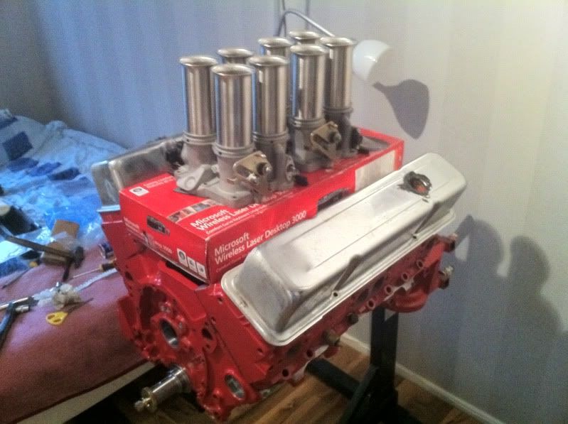

Det är ingen här som vet om det går att få tag i ritningar eller mått på packningsytan på en vanligt Square Bore-förgasare? Jag kommer köra med ett Squarebore-insug och skulle vilja ha alla avstånd mellan bulthål och inloppskanalernas position i förhållande till varandra osv. för att kunna fräsa adaptern mellan min spjällhus och insuget. Jag har letat runt på internet i timmar, jag har snackat med alla jag känner som kan tänkas veta och jag har tillochmed ringt till Edelbrock i USA (dom var inte direkt medgörliga) utan att få tag i nåt som går att använda =/
Det absolut bästa vore om det gick att få tag i en ritning med mått på exakt det insug jag vill ha. Hade jag det hade jag bara kunnat rita ut det på ett aluminiumblock och rita spjällkropparnas "fotavtryck" på andra sidan och sen bara börja borra, fräsa och slipa.

härligt med motorporr i gästrummet!
är spjällhusen från en Ford V6a EFI? rackarns lika dom på Scorpio iaf.. smile
