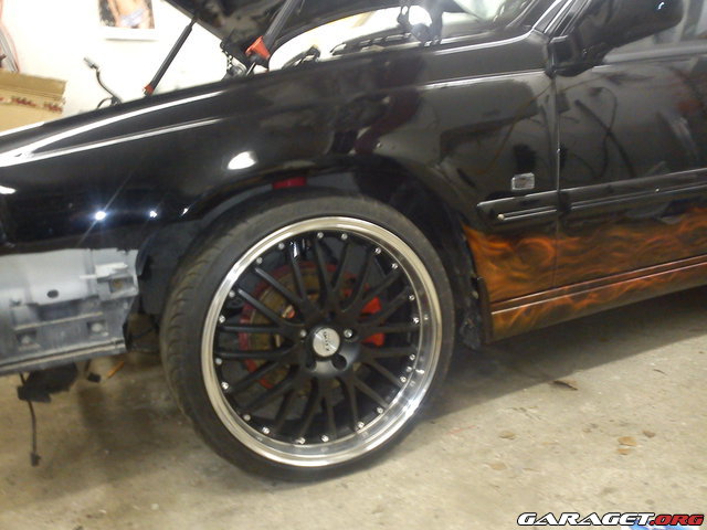

Så vad är på gång i detta projekt?
Drivlina:
#Motorn är under uppgradering till en Volvo s80 T6 med dubbelturbo som är helt ny.
#Koppling är en 3-skivig Quarter Master på ett om svarvat 850 svänghjul.
#Växellådan är en omsvetsad BMW Getrag 260låda.
#Bakaxeln kommer som det ser ut nu att byggas om från multilink till stel axel med 4-link och wattlank.(Ej Bestämt)
Chassi:
#Coilovers
# Annan bakvagn
Interiör:
#Inredningen är om plastad och kommer att lackas och flockas på vissa ställen.
#Sitta fast stolar sparco kanske?
Exteriör:
#Lacken är en solid svart som sedan motivlackats med Realflames .
#Kittad med volvo original Addon paket.
#Xenon och DRL-istället för dimljus.
#Blir en ny stötfångare bak (modell ej bestämt.)

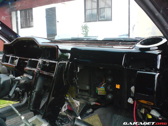

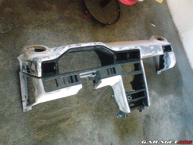

Påbörjad omgjutning av instrumentpanel
https://www1.garaget.org/gallery/images/43/42918/42918-9e59e9766c382c539c290602506d205d.jpg

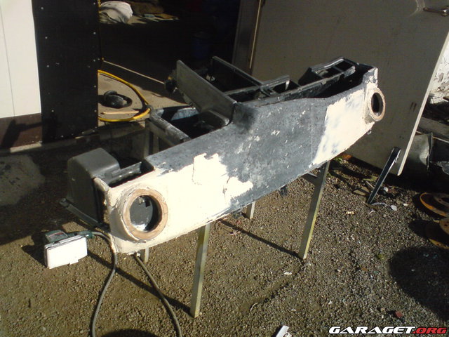

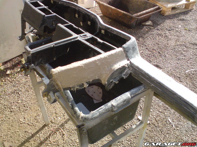

Plats för ett par 5,25"
https://www1.garaget.org/gallery/images/43/42918/42918-5182ba376ea6032fdc46b0898d3ebaf2.jpg
Mycket spackel gick åt..

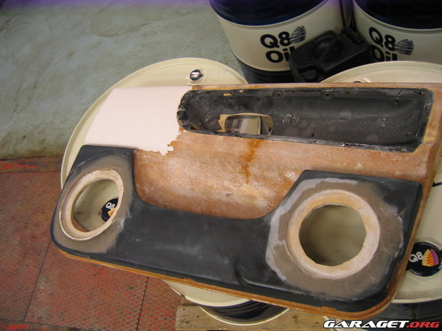

https://www1.garaget.org/gallery/archive/42918/928356_8uomjx.jpg
Dörrsidorna börjar göras om från grunden den första versionen finns de inga bilder på..

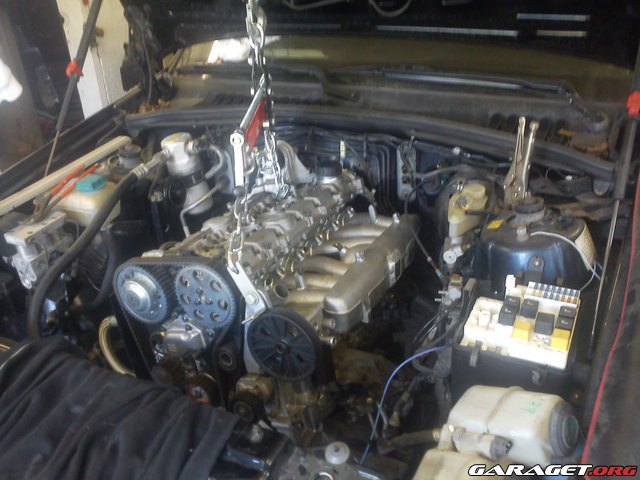

Då kör vi lite vad som hänt 2011 big_smile

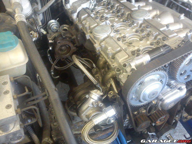

https://www1.garaget.org/gallery/images/43/42918/42918-1becf46e03cc65cbaecb0e98b2db0175.jpg

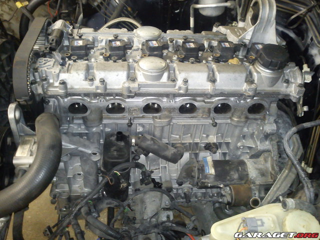

Motorn lyftes ur.
https://www1.garaget.org/gallery/images/43/42918/42918-7bbb1d4794d63a6d1a5d48c518668685.jpg

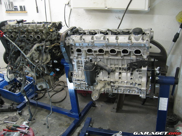

Syns det vilken som är Fabriks Ny?
https://www1.garaget.org/gallery/images/43/42918/42918-25e2706b6f3b8807b2589dd367dddfae.jpg

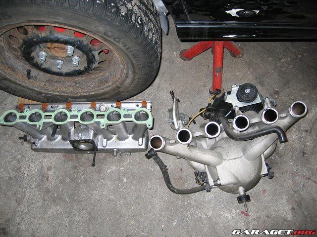

Jämför allt mellan motorerna för att se vad som är bäst att bygga om..

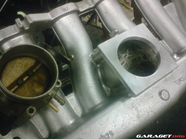

https://www1.garaget.org/gallery/images/43/42918/42918-08552f21d8e7c8190ff016692bfda083.jpg

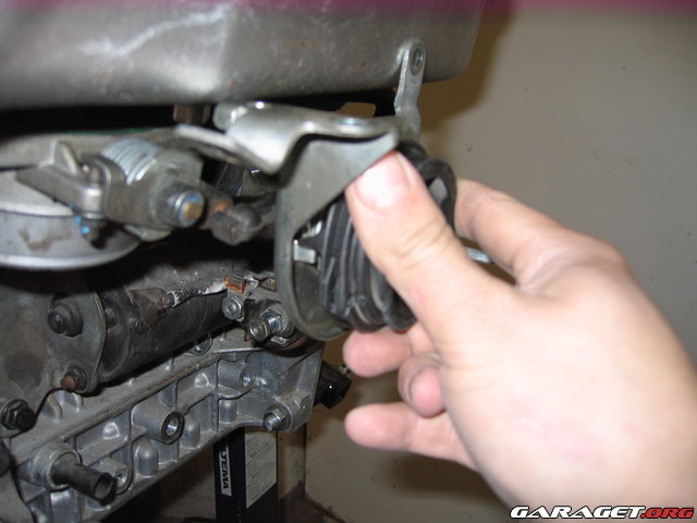

De fick bli T6ans Insug som svetsades om från Elektroniskt spjäll till 960 spjällhus.
https://www1.garaget.org/gallery/images/43/42918/42918-778e8e0ac3da436c133b1801f2b047f7.jpg
Test av spjäll geometri.

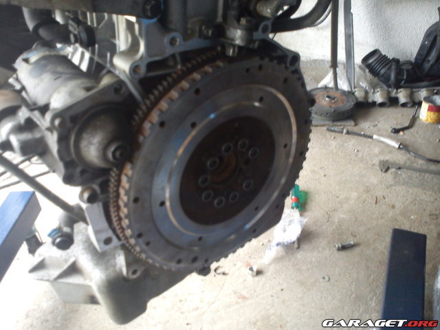

https://www1.garaget.org/gallery/images/43/42918/42918-fc6d519b4754a72f234c364fc3ff926f.jpg

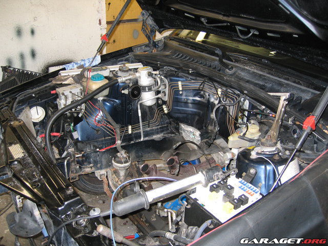

Svänghjul monterat
https://www1.garaget.org/gallery/images/43/42918/42918-372b1e2493abe3bec747cd7b014b21ec.jpg
Motorn på plats.
https://www1.garaget.org/gallery/images/43/42918/42918-6a0198ba8305dfb2c12b88d44bca388a.jpg
Gott om plats..
https://www1.garaget.org/gallery/images/43/42918/42918-41635f6345b7f9703db66855e4db1305.jpg
Fixas lite under insuget

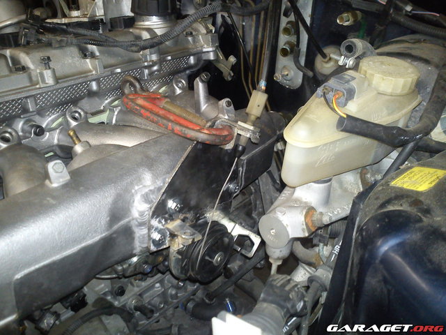

https://www1.garaget.org/gallery/images/43/42918/42918-a5d019d6e4fa542ca28fad49f1307e42.jpg
Siste justeringen för gaswire fäste.

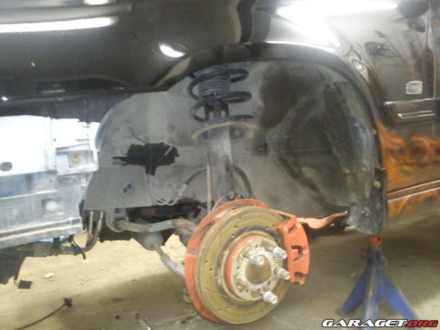

Orginal fjäderben med 940is sänkningsfjädrar.
https://www1.garaget.org/gallery/images/43/42918/42918-8f1231a2c90806da545f43c7e99ab212.jpg

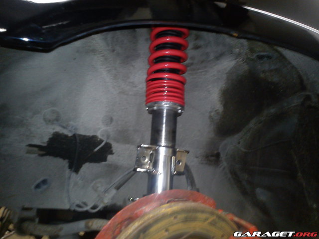

Igår monterades coiloverserna.
https://www1.garaget.org/gallery/images/43/42918/42918-54f0b3882fa1e7511cd6c76a7bf272de.jpg
Testade även att ställa ner den på marken. de är nästan fullt uppskruvade nu.
https://www1.garaget.org/gallery/images/43/42918/42918-d23dcecae096de18b8e1ecbfb9092765.jpg

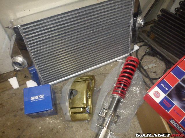

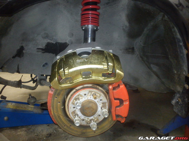

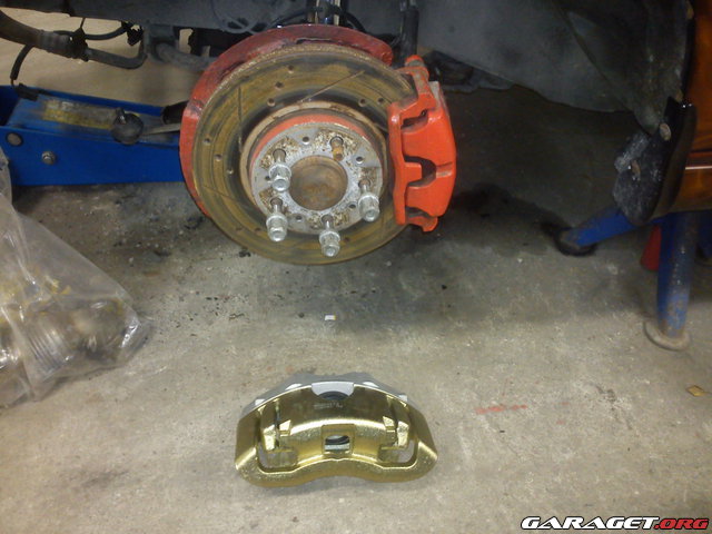

Här är ny bromoket fram från XC90 T6, tyvärr kommer bromsskivorna hem förens i slutet på januari sad
https://www1.garaget.org/gallery/images/43/42918/42918-d435d4ced1396559ae5ada2e41e74b9d.jpg
Stora blir dom big_smile

ser jävligt bra ut! är det L-M-R:s coilisar eller?
Överladdad!
530 Inlägg
23 december 2011
Nee dom är köpta på Scstyling. Och är egentligen till 850 smile
