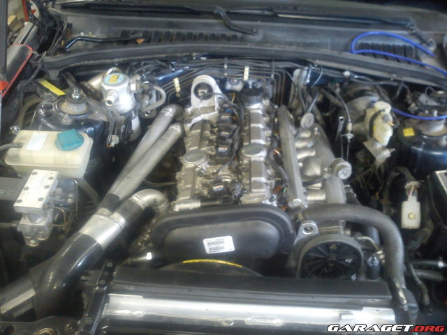

Då fick man ett ryck och gjorde klart motorn igår kväll smile Blev en provstart med gott resultat.
Ska försöka få upp filmen ikväll. Här kommer lite bilder på hur den ser ut nu iaf.
https://www1.garaget.org/gallery/images/43/42918/42918-d1b7c639ede8295f15cdc2ffcba14e71.jpg
https://www1.garaget.org/gallery/images/43/42918/42918-e80f4b8447beabc7077eadd3ca7f5231.jpg
https://www1.garaget.org/gallery/images/43/42918/42918-774a935310fe2e12d9579c5155267304.jpg

Monterat ett annat chip i den, så nu vill jag få dit en kardan så den kan ut och provköras wink

7 oktober 2012
Ser riktigt bra ut!
En liten observation bara som du säkert redan märkt av. Remmen till servon och generatorn är vänd åt fel håll. Kan bli lite tokigt med slir och onödigt slitage som följd.

Ricke W skrev:
Ser riktigt bra ut!
Mannen på volvo är de dubbel ribbad rem wink Finns ingen slät yta på den..

374 Inlägg
7 oktober 2012
Hm, det hade jag helt glömt bort. Länge sen jag byte rem på en vit-motor.

du skulle inte kunna fixa mer bilder hur det ser ut uppe i tornen med 850 dämparna ?
Överladdad!
530 Inlägg
8 oktober 2012
Jocke__88 skrev:
Hur har du fixat elen?
flyttat över alla givare från motronic 1.8 till t6an, sen lödit om Lmm kabeln då den hamnar på andra sidan.
Sen är ECU om programerad..

Jocke__88 skrev:
Okej int bytt nån kabelhärva elle nå?
Inte än men vill byta till motronic 4.4..
