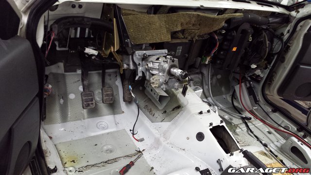

Just idag så svetsades iaf balken till vxl-lådan om, så det är väl den jag kan visa er tongue
https://www1.garaget.org/gallery/images/43/42918/42918-65d5c991d6e9f14c7ce5e938a33f21ef.jpg
Vill ni se mer bilder så får ni hojta till! smile

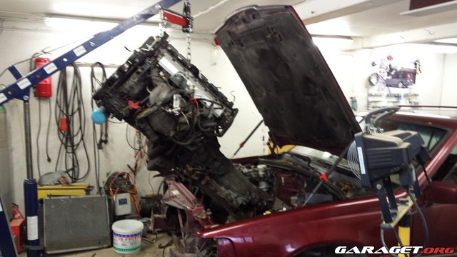

Här kommer lite fler bilder på varför garaget är upptaget! smile
https://www1.garaget.org/gallery/images/43/42918/42918-edf1c77dc426fe5ec08cc1a4a007846e.jpg

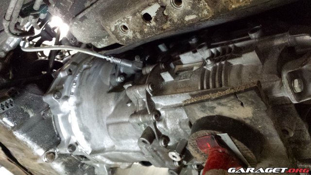

Donator bilen som motor och styrsystemet kommer ifrån.
https://www1.garaget.org/gallery/images/43/42918/42918-32b90e2ad6037fc826a9480a4e8a7572.jpg
Nya 6vxl låda från en BMW Z4 omsvetsad av Bakaxeldelar.se även ny stålomspunnen slang till Slavcylindern

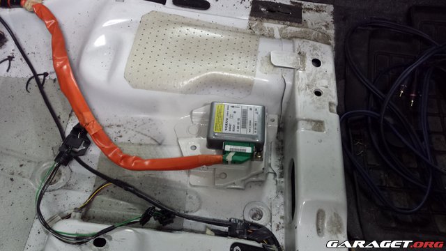

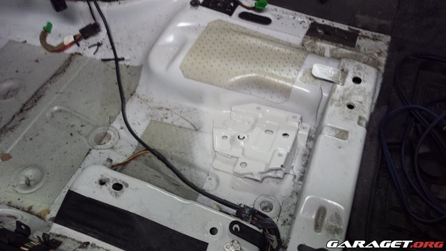

Även airbag enheten och fäste till den var annorlunda så de har blivit ditsvetsat
https://www1.garaget.org/gallery/images/43/42918/42918-d8b452fb48a012f8a5570d8caeb89d5a.jpg
Typ så..

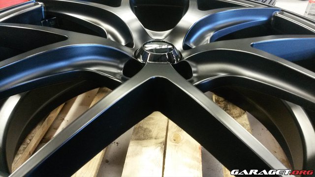

Nya fälgarna till vita volvon har fått lackförsegling:
https://www1.garaget.org/gallery/images/43/42918/42918-d225741b0dd6393dcbe404d812d4729f.jpg
https://www1.garaget.org/gallery/images/43/42918/42918-8643de52fcbc27c6a7e868b85cf9b6c6.jpg

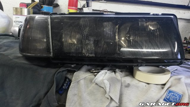

Idag blev de att piffa upp lyktorna på vita:
Sargen runt reflektorn blev slipad och grundad.
https://www1.garaget.org/gallery/images/43/42918/42918-643b86b59c5dc89d8a765bb5d3427cfa.jpg
Hagmas Mattsvarta blev de.
https://www1.garaget.org/gallery/images/43/42918/42918-b076ab439c158ed4f816bcba08c681dd.jpg
Efter lite toningspray på lyktglaset, så blev resultatet så här.
Men blinkersen är inte limmad än, då den ska limmas med ett svart lim så inte kanterna blir ljusa.
https://www1.garaget.org/gallery/images/43/42918/42918-99fb4ccf8cd49600b2497793bfdfef04.jpg
