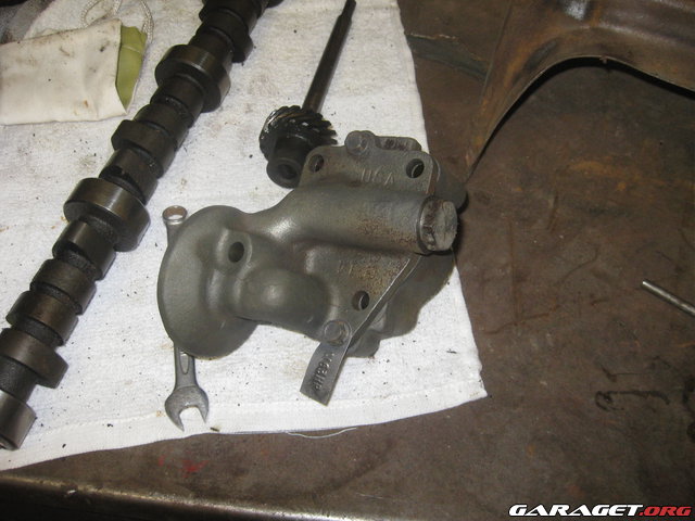

Började med att plocka isär motorn. Några har renoverat den en gång tidigare. sen aldrig blivit upp staratad.
Skönt att plockade isär den. För det satt en ny kam i den och gamla ventillyftare :S ingen bra kombination.
https://www1.garaget.org/gallery/images/23/22953/22953-812bdf3f11741cfd2a178e4d13862eab.jpg

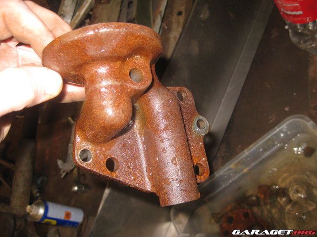

Olje pumpen såg inte så fin ut på utsidan så får ligga över natten i citronsyra se hur det funkar på den.

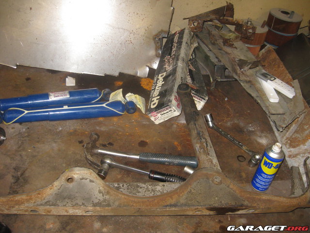

Upphängningen för dämparna får sig oxå en genom gång. Såg inte så fin ut...sen verkar dom ha våldat bort den.
https://www1.garaget.org/gallery/images/23/22953/22953-f48c143d89f70553796cfdf42e86a961.jpg

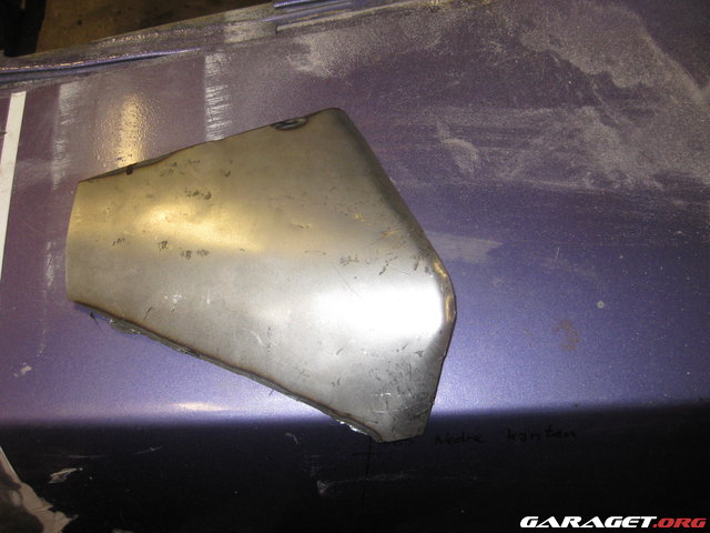

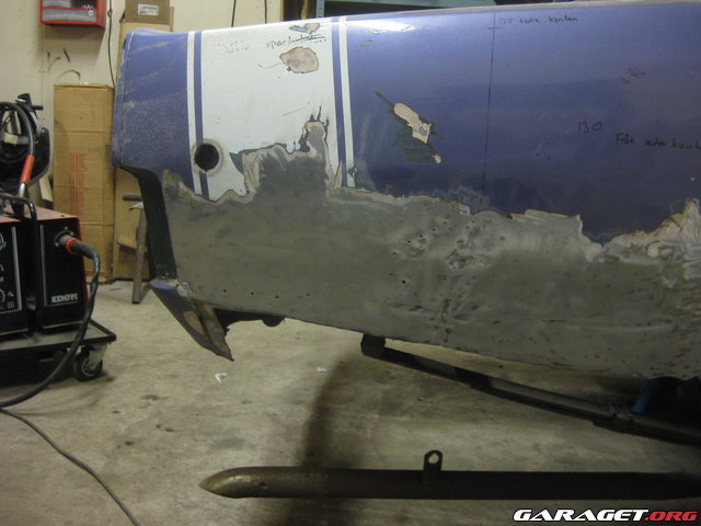

Lyckades putsa bort lite spackel från bakskärmen. Va inte så lite heller...:S
Fårstår varför dom spacklat lite...ser jäkligt knöligt ut. tongue
Behöver nog ge skärmen några timmarns riktning
https://www1.garaget.org/gallery/images/23/22953/22953-16fe9f414973cb8dcca0d2c1b0c20b5b.jpg

Vart betydligt bättre än va den va innan...Citronsyra funkar fint =9

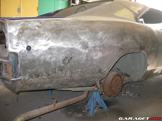

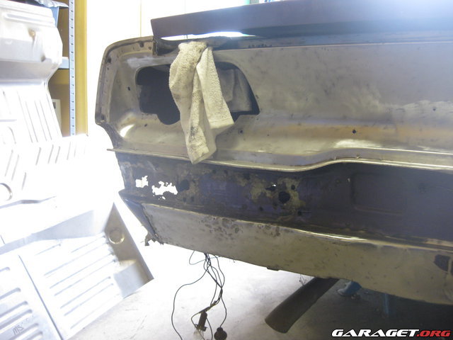

Bakskärmen såg ju inte super fin ut under allt spackel. Va en jäklas massa popnits lagningar
Så vart att kapa bort lite.
https://www1.garaget.org/gallery/images/23/22953/22953-6ee02734eb331ae2ba0a24d2862a9b12.jpg
Fick banka till ett nytt hörn också.
https://www1.garaget.org/gallery/images/23/22953/22953-fc24cdcc6a7beff494351a3e9743055e.jpg
Nu hänger det på plats i alla fall. Lite riktning på detta så blir det nog bra smile
https://www1.garaget.org/gallery/images/23/22953/22953-971ff3c0efb47f7f4b7a80c263e0348e.jpg

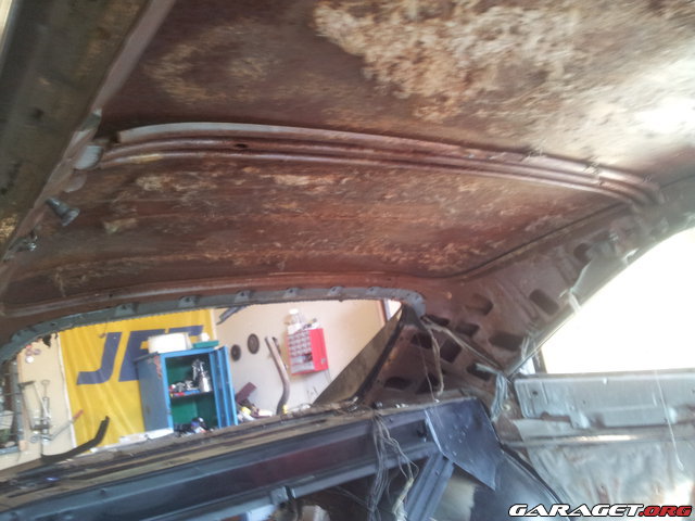

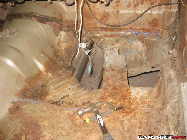

Tog en titt inne i bilden och där såg det ut så här. Plåt på plåt.
https://www1.garaget.org/gallery/images/23/22953/22953-1f2ad34c1da41ebb39a1d0e07c76a59a.jpg
Under plåten
https://www1.garaget.org/gallery/images/23/22953/22953-5cb1db2be60f83fd42d371c432bdd6ae.jpg
Passade på att ta bort lite extra så det blir bra
https://www1.garaget.org/gallery/images/23/22953/22953-27016472f39fec66514686857ea9160a.jpg

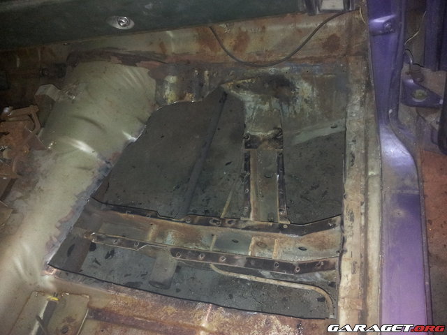

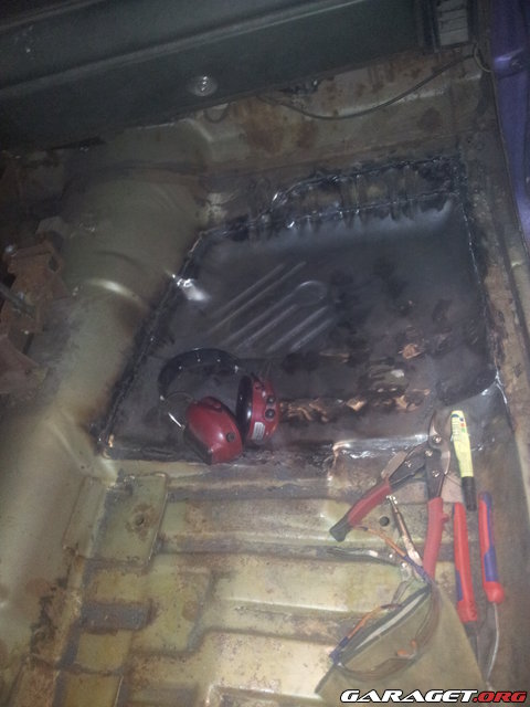

Efter man svetsat i golvet igen
https://www1.garaget.org/gallery/images/23/22953/22953-fd05dd65cfe771e81d87e82366586284.jpg

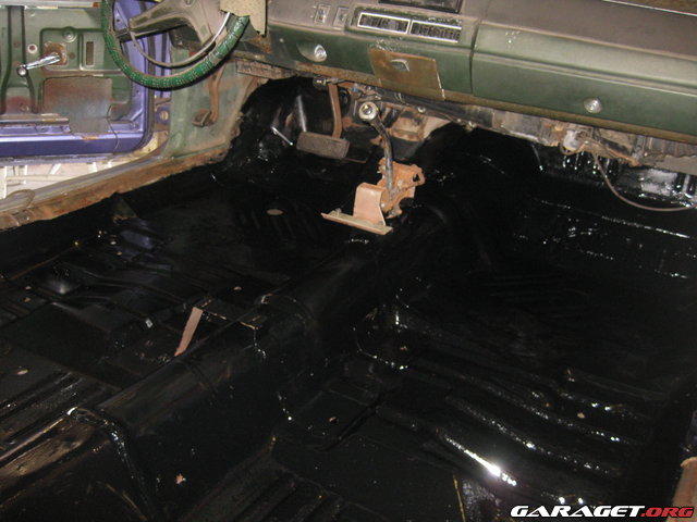

Slipade och putsade rent golver och gav det lite färg
https://www1.garaget.org/gallery/images/23/22953/22953-35307263757271c6ad2a38b815fe4878.jpg

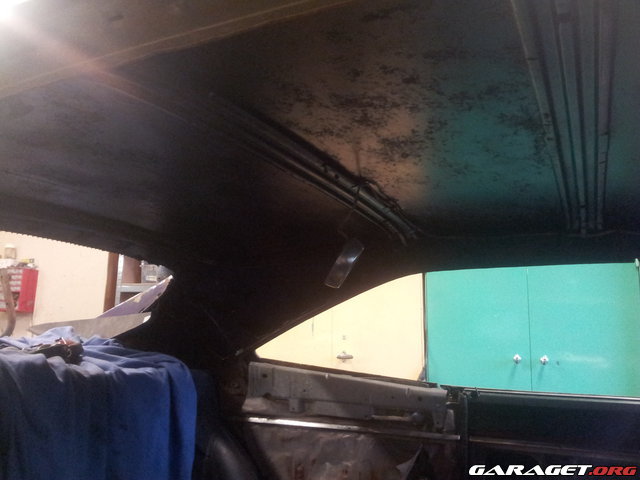

Inner taget va lite ytrostigt så vart att putsa av och måla
https://www1.garaget.org/gallery/images/23/22953/22953-2323e37ed4d2edd87af1474ef7023c07.jpg
Dålig bild men vart svart i alla fall.
https://www1.garaget.org/gallery/images/23/22953/22953-19225cab708f22f58101a5ac0d22055c.jpg
