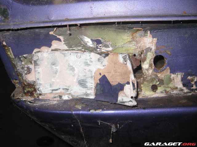

Och som vanlig så hittar man lite fusk lagningar sad Dom verkar gilla popnit och spackel i staterna. Sett att bakre skärm kanter också är fusklaggade :S.

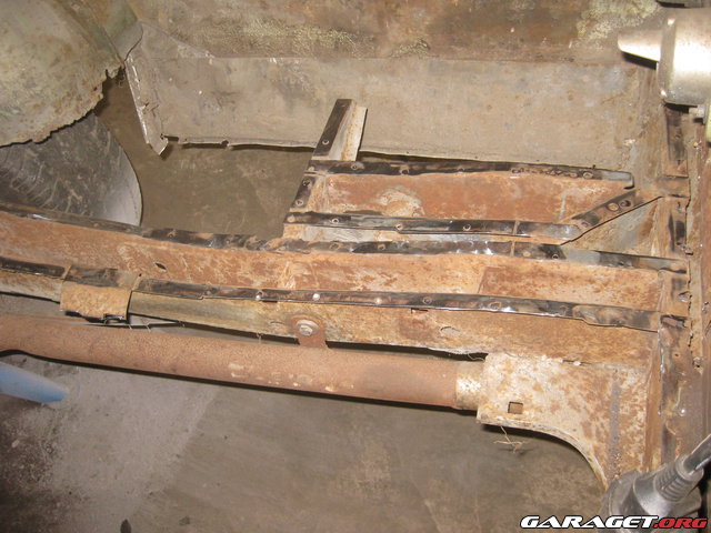

Nu när golvet är borta kan man se att hela nedre delen av ytterskärmen är fusklagad med någon plåt och popnit.

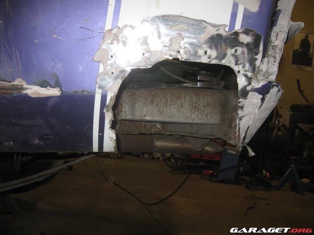

Från utsidan när det mesta var borta. Blir mycket slipa och fixa för att få det bra. Lite spackel här och där för dom inte orkat slå ut bullorna sad

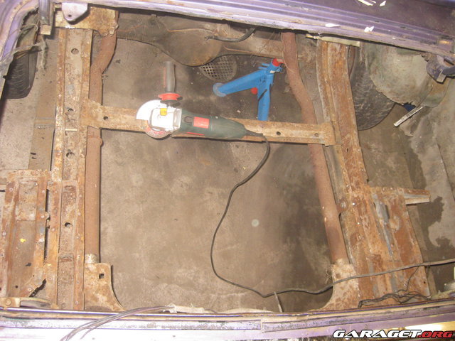

La dit golvet lite fort för att se hur det kan bli att se ut. Men är ju en del jobb med skärmarna först.
