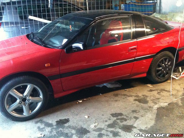

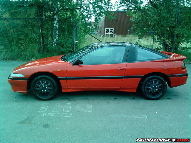

Bilen i sin helhet
https://www1.garaget.org/gallery/images/150/149445/149445-d4db5dffe2d73969245095c3619b15b8.jpg

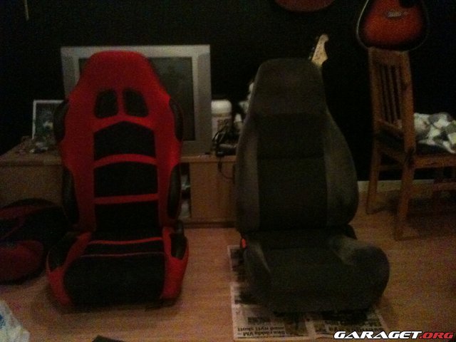

En bild på en av de nya sport solarna och en gammal, Lite skillnad va? wink

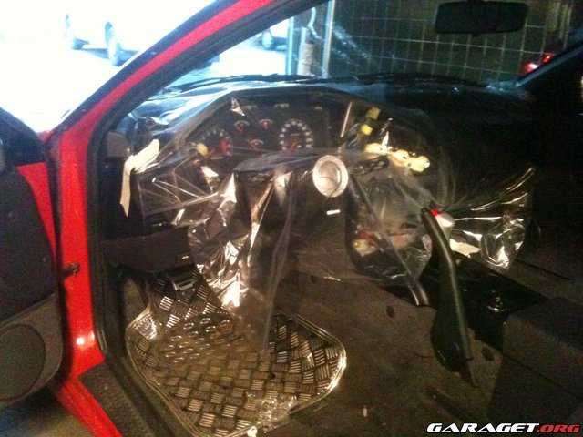

Jag har redan hunnit med att göra lite. Har redan plockat ut det mesta i inrednings väg. och gjutit av instrument brädan.  här är lite bilder på det.
Här har jag täkt hela brädan med plast för att inte skada den vid av gjutningen

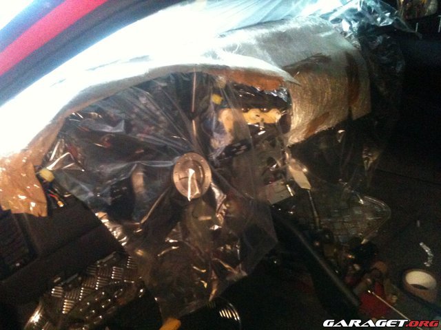

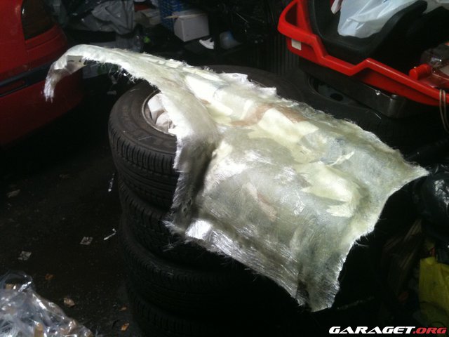

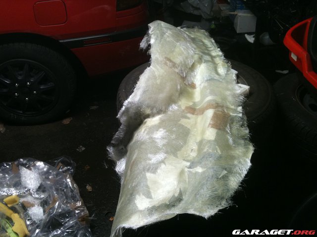

Här har jag klippt till lite glasfibermatta och nu är det bara att kladda på polyester smile
https://www1.garaget.org/gallery/images/150/149445/149445-ccdf252c85776b3b8e6e154c13642b9a.jpg
av gjutningen klar smile nu måste den bara justeras för att passa så bra som möjligt smile Riktigt nöjd för att va första gången  big_smile

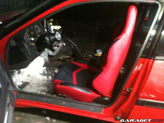

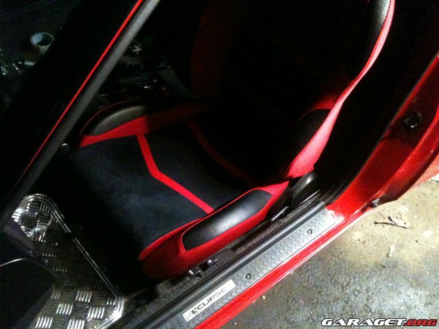

var nere i garaget idag och skulle prov montera stolarna smile
Det gick riktigt bra, väldigt trångt i denna bil men nog gick det allt smile

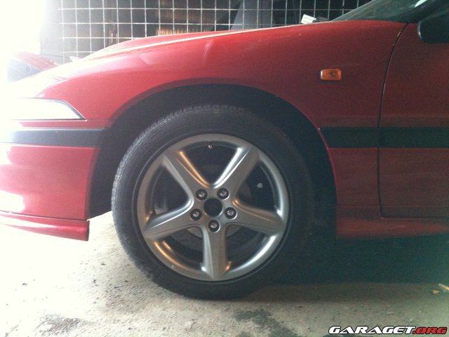

Har precis fått en 17" fälg som tidigare suttit på en supra smile riktigt breda och fina, resten kommer o en månad ungefär smile här kommer en bild på den smile
https://www1.garaget.org/gallery/images/150/149445/149445-5f3226b81db83ecc51c08b17c158d622.jpg
behövde svarva ur centrum lite innan de passade perfekt smile
https://www1.garaget.org/gallery/images/150/149445/149445-e3e56d4a4426919ff0ae41b869ccbdf0.jpg
Liiite skillnad emot de gamla däcken med navkapselar wink

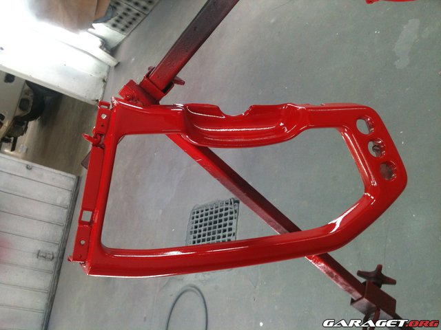

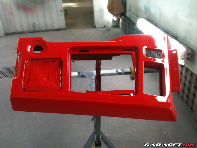

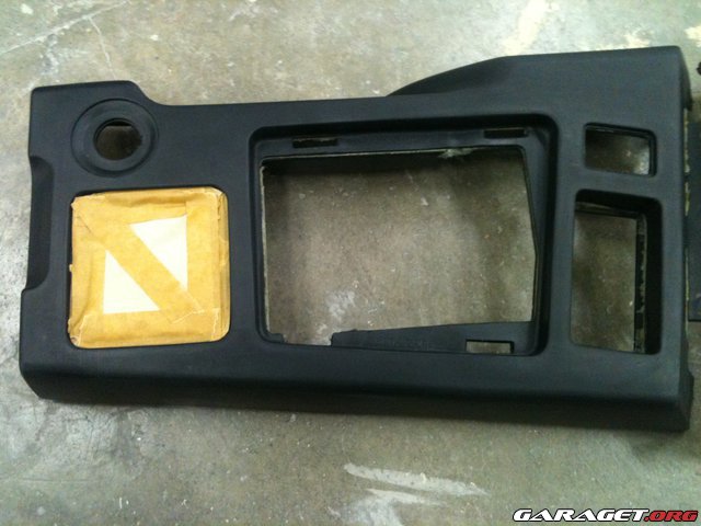

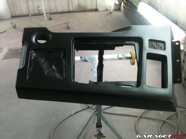

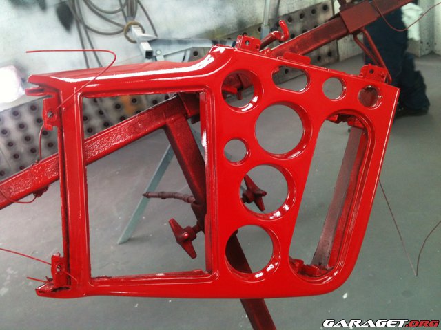

Tog med lite delar av inredningen till skolan idag, och han jäkligt långt! big_smile tvättade och mattade sedan ned med 800 papper, lade sedan grunden med mjuk medel, då de inge va hård plast på konsolen. sen blev det att lacka det med Mitsubishis Passion red! big_smile riktigt häftig färg smile
Här kommer lite bilder... smile
https://www1.garaget.org/gallery/images/150/149445/149445-b92ea35ab7cad969d40b7d89efdc6d66_tn.jpg
Här är allt ned mattat precis innan grundning smile
https://www1.garaget.org/gallery/images/150/149445/149445-a531388c63c16a4d81a03a9a9aab2edf.jpg
Även lite fin maskering wink
[/img]http://www1.garaget.org/gallery/images/150/149445/149445-1326a124b4264b9bb3a801909724fd2d.jpg[/img]
Här är den grundad, men man ser inte så mycket skillnad på bild...
https://www1.garaget.org/gallery/images/150/149445/149445-69289d0b5b54d5bae28d4b64cdffea2e.jpg

Nu är den lackad passion red! big_smile blev riktigt häftigt smile måste dock lackas en gång till....
https://www1.garaget.org/gallery/images/150/149445/149445-103c189e3e1db3445838f206ee2f5422.jpg
även denna lackad big_smile men ska göras igen...
https://www1.garaget.org/gallery/images/150/149445/149445-87a6e45e168925157573b19e414cc982.jpg
Och sista nu smile måste lackas igen denna med smile
kommer fler bilder när de sitter på plats big_smile
