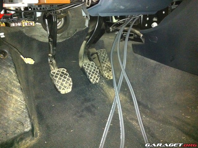

Vidare har jag dragit 3 x lågnivåkabel och lött lite kontakter. är DLS trippelskärmade. har även dragit fram lite högtalarkabel till fram och baksystem. Kör 2,5mm2 där.

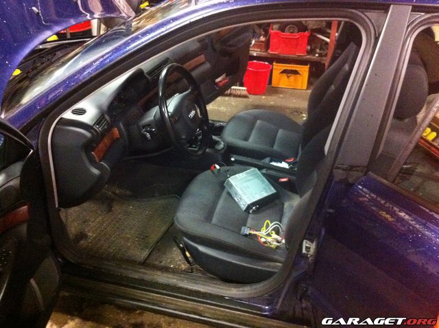

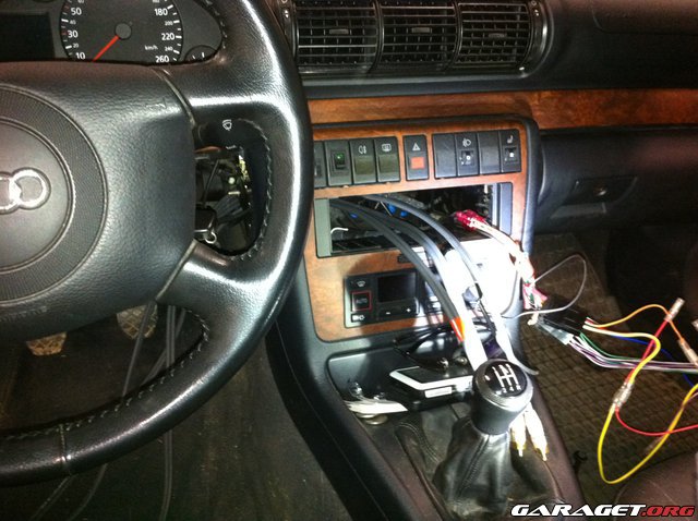

Rivit ur gammla HU:n nån snik Clareon
https://www1.garaget.org/gallery/images/41/40073/40073-ea1617db174283696711f3ddf58ba563.jpg

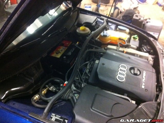

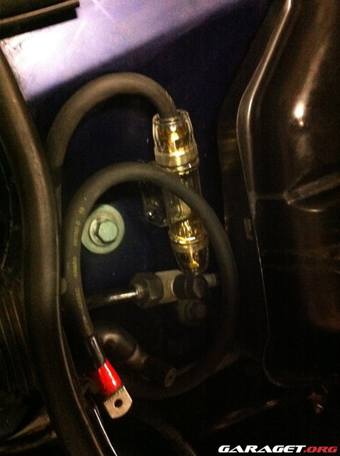

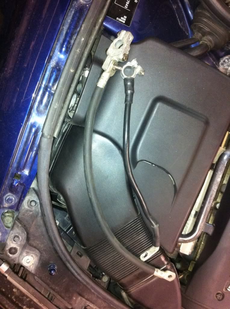

Ett skitigt motorutrymme med lite ny strömkabel
https://www1.garaget.org/gallery/images/41/40073/40073-e31f8bfb1c7d0eb3686b4b1faf747509.jpg
Närbild på strömkabeln, 50mm2
https://www1.garaget.org/gallery/images/41/40073/40073-f8088fcd013dbd4f7c35f80c36505951.jpg
Kabeln som installerats är utav den här typen. http://www.skyllermarks.se/sv/produkter … tent-50-mm

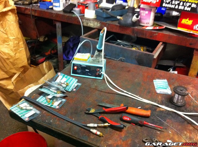

Dags att börja löda lite
https://www1.garaget.org/gallery/images/41/40073/40073-cb2287774216447c9c47cc0c92c5f0cf.jpg

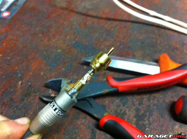

Mer lödning.
https://www1.garaget.org/gallery/images/41/40073/40073-83606ee8c553bf3c9f16cbad07f08349.jpg

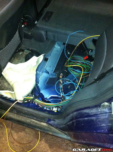

Börjat dra den nylödda kabeln
https://www1.garaget.org/gallery/images/41/40073/40073-74698c9cf9575f96f6c54dc8359889ae.jpg
Mer Bilder på kablar

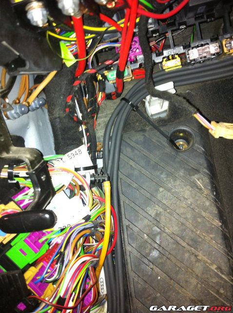

https://www1.garaget.org/gallery/images/41/40073/40073-1cccef389f4971917229af932273e774.jpg
https://www1.garaget.org/gallery/images/41/40073/40073-af9b77e202ba53a4c30869199a8e6f70.jpg
https://www1.garaget.org/gallery/images/41/40073/40073-9274e7445e418a9965001c0772935b18.jpg
https://www1.garaget.org/gallery/images/41/40073/40073-09b5d3e2c9b5e587befa3d67e60f6b72.jpg

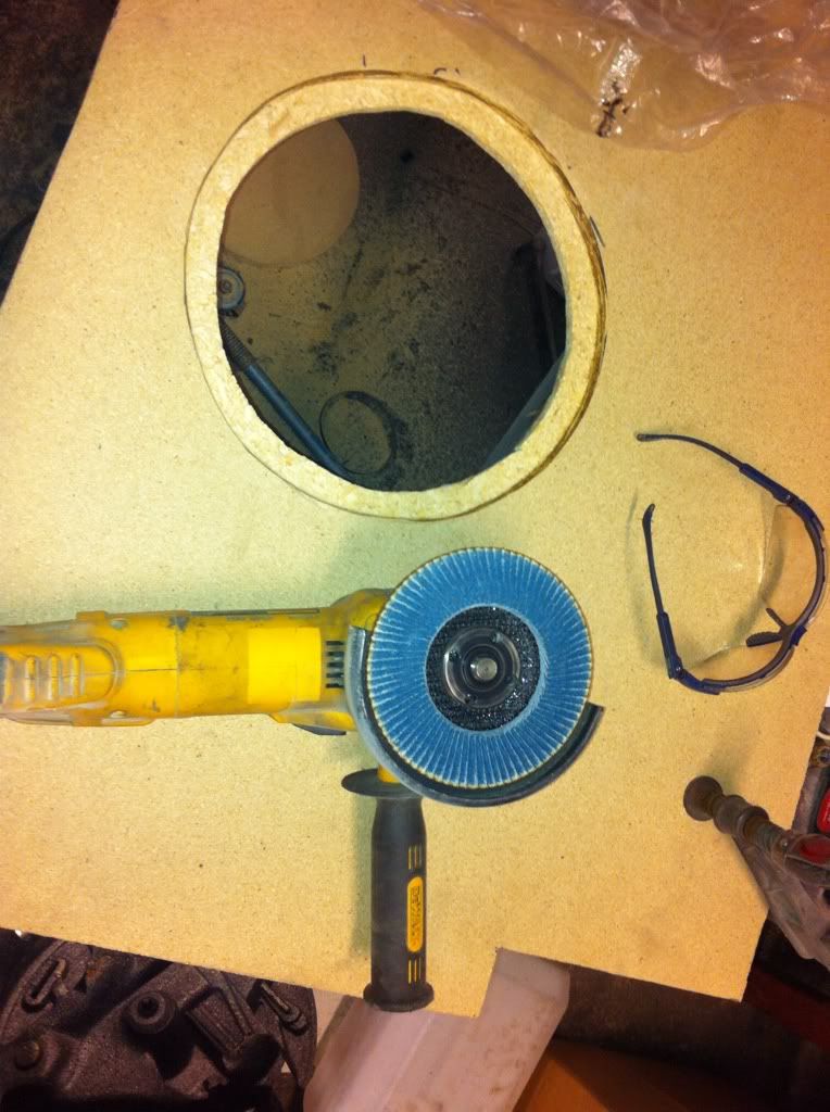

Idag har jag börjat fixa lite med dämpning, sågat till spånskiva till basen. Tänkte exprimentera lite och ha reservhjulen inuti baslådan... Får se hur bra det låter... Annars blir det att bygga en separat baslåda. Börjat måtta ut lite var stegen ska monteras och fixat lite strömfördelningsblock....

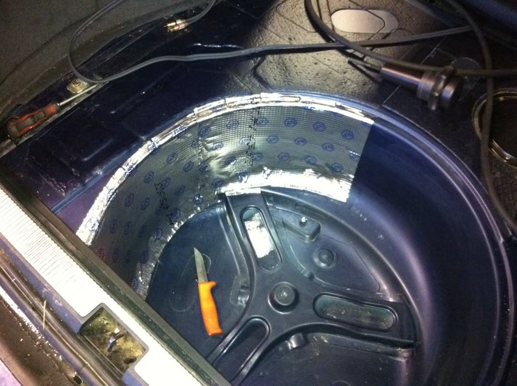

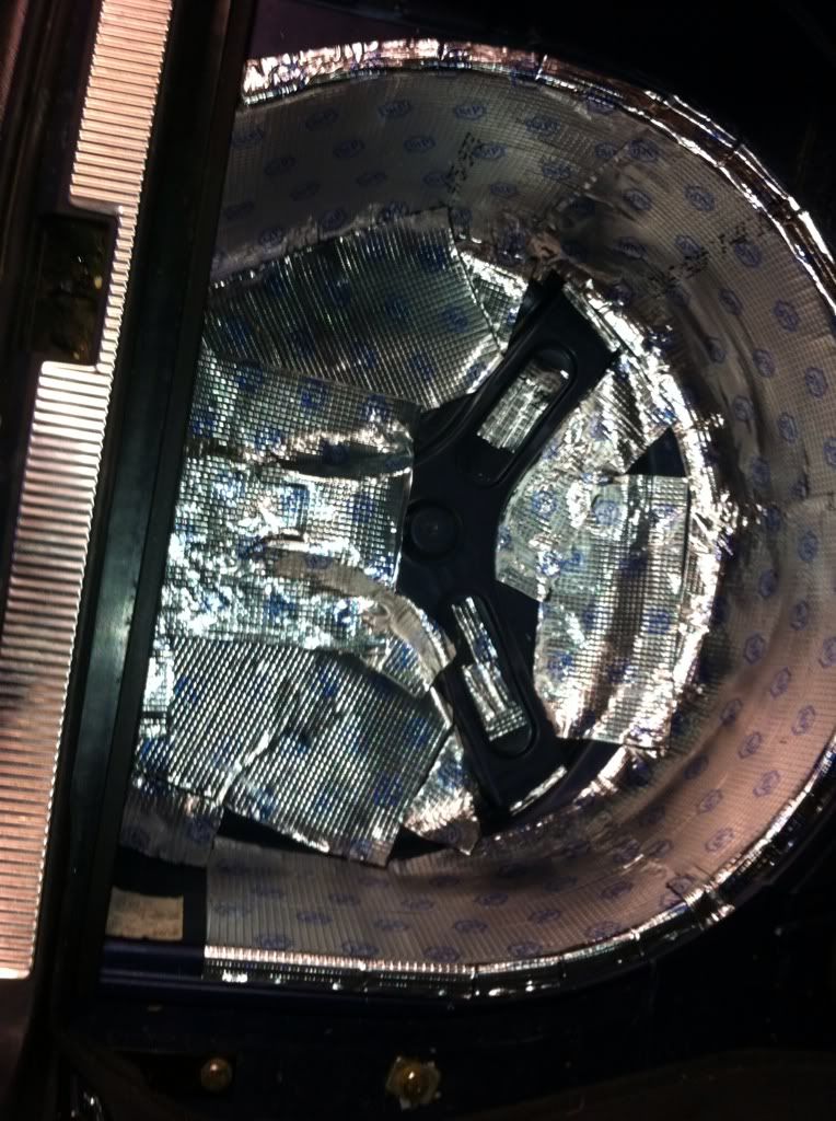

Börjar lite smått med lite isolering i reservhjulsbaljan som jag avser att använda som baslådda.
http://i1120.photobucket.com/albums/l493/Grissel1234/1883dc75.jpg
http://i1120.photobucket.com/albums/l493/Grissel1234/8b5e5fb3.jpg

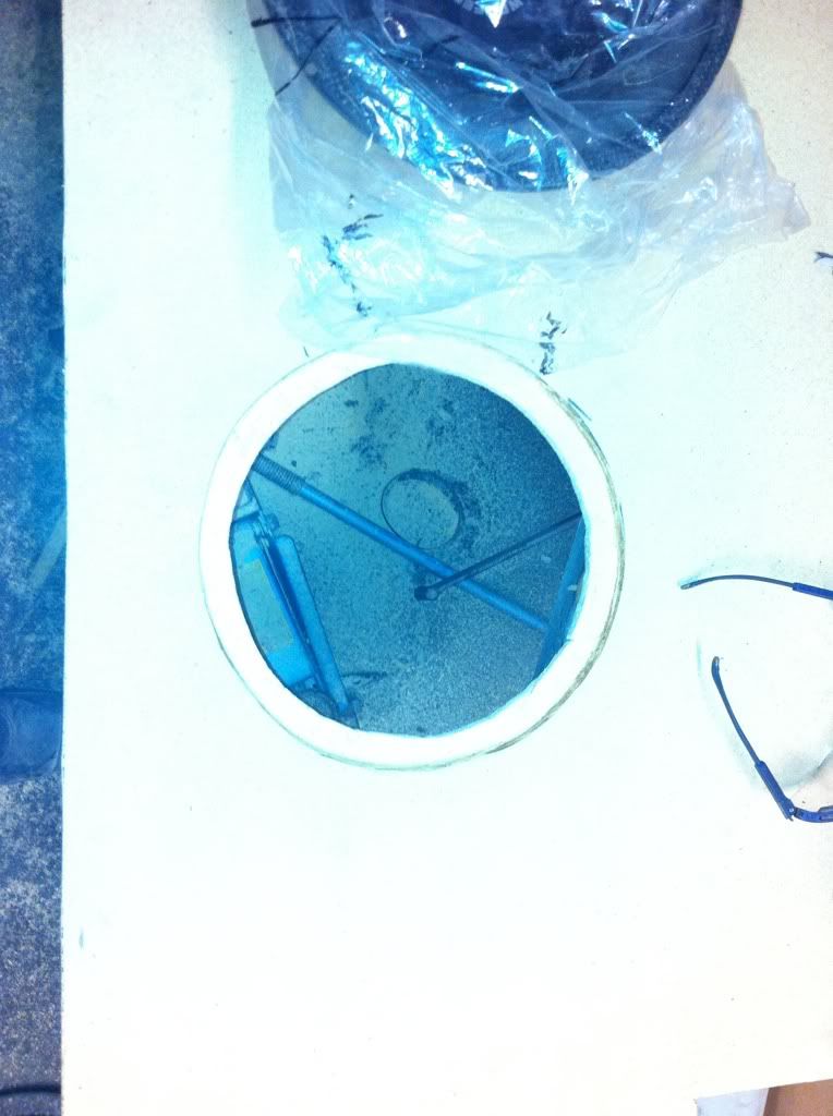

Blivande baffeln
http://i1120.photobucket.com/albums/l493/Grissel1234/01dde840.jpg
http://i1120.photobucket.com/albums/l493/Grissel1234/bff76870.jpg
Som ni ser så saknar jag en fräs, så man tager vad man haver.. dammigt som fan blev det vill jag lova.

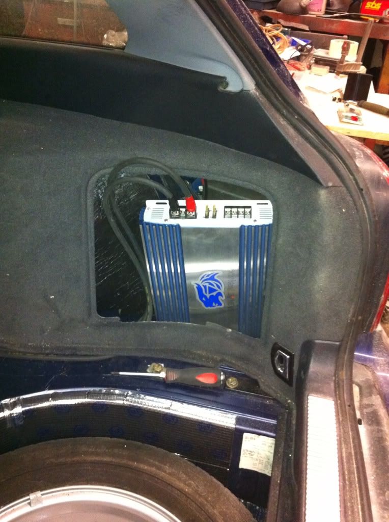

http://i1120.photobucket.com/albums/l493/Grissel1234/51b25c2a.jpg

Påbörjat lite inkoppling. steget matas med 16mm2 kabel från strömfördelningblock under baksätet.
http://i1120.photobucket.com/albums/l493/Grissel1234/ea9d23ee.jpg

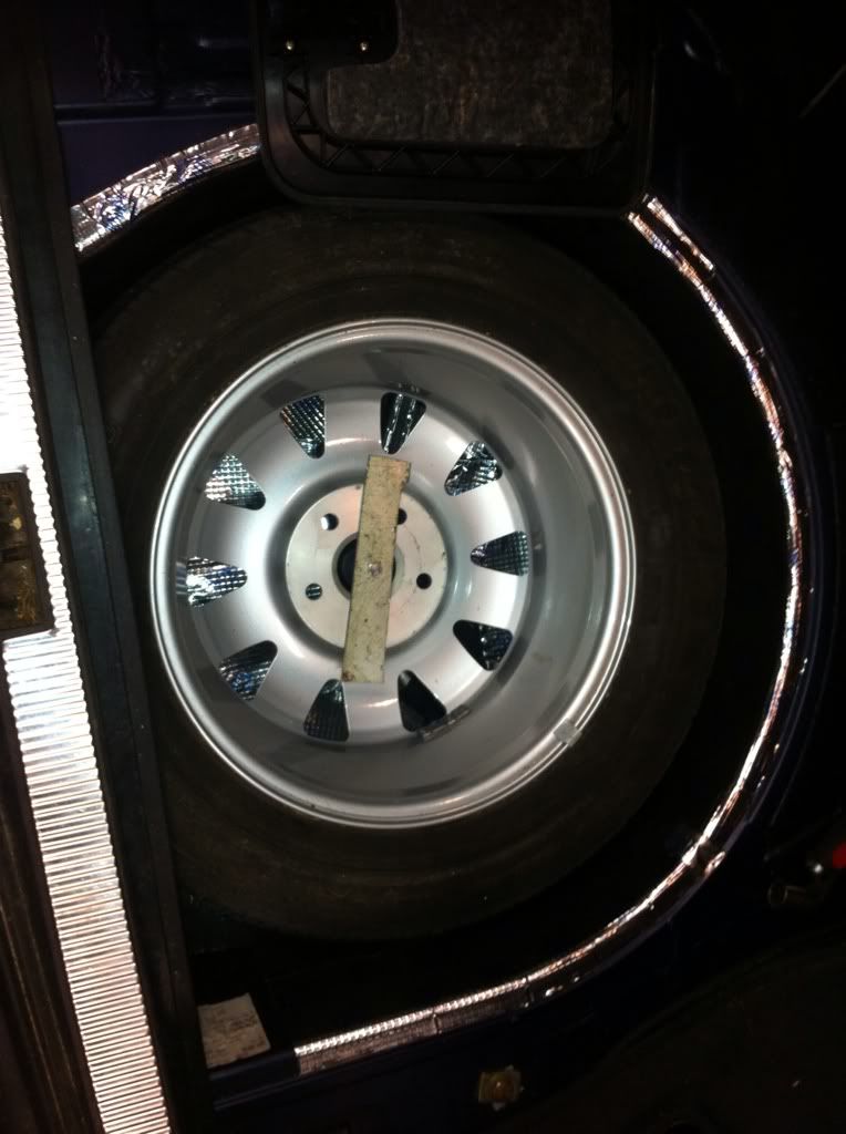

Vågar inte kasta ut reservhjulet riktigt än, så det får ligga i baslådan så länge...
http://i1120.photobucket.com/albums/l493/Grissel1234/613a3436.jpg

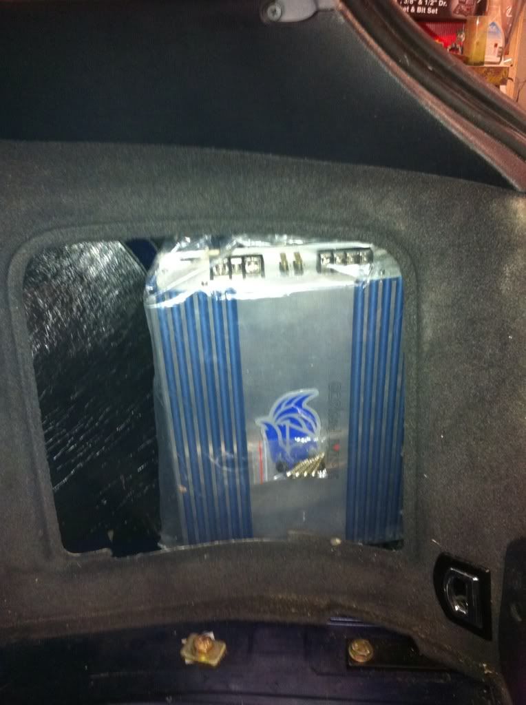

Baffeln på plats i skuffen, kommer tätas mot baljan och skruvas fast.

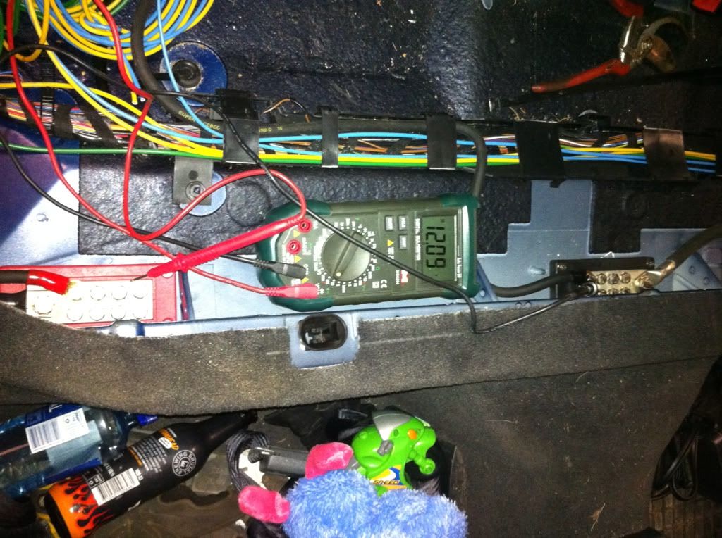

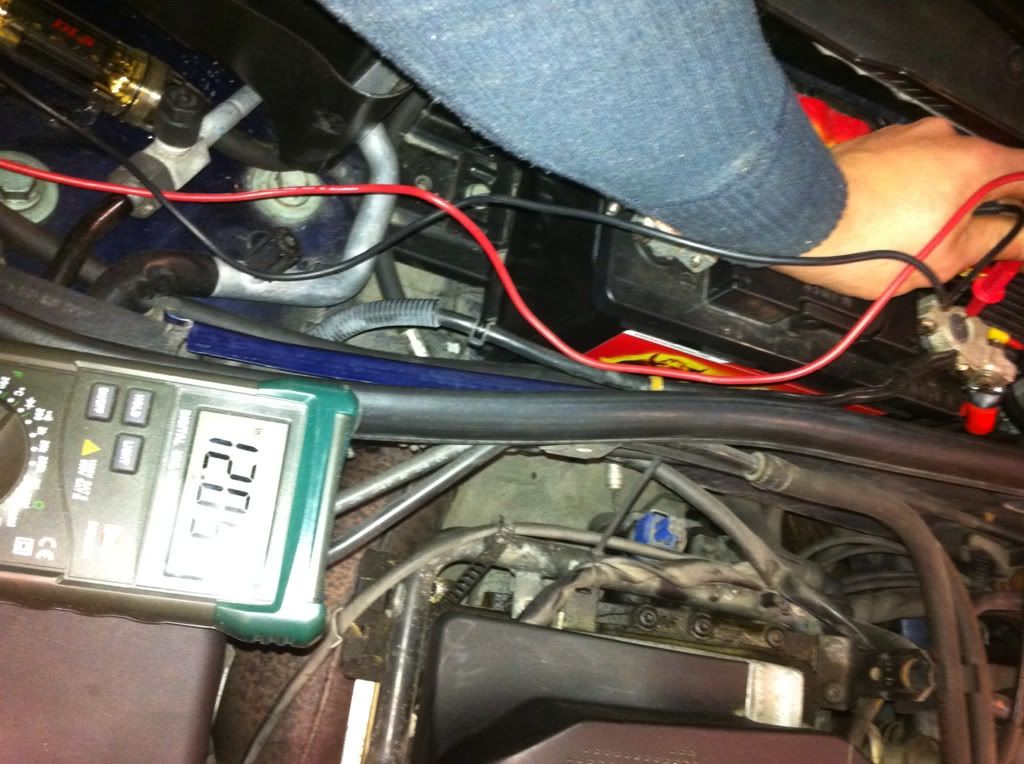

Mätt lite polspänning... batteriet var typ halvladdat...
http://i1120.photobucket.com/albums/l493/Grissel1234/2c1c2be7.jpg

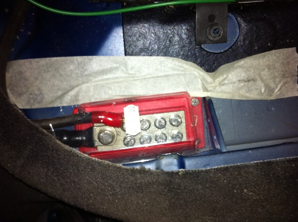

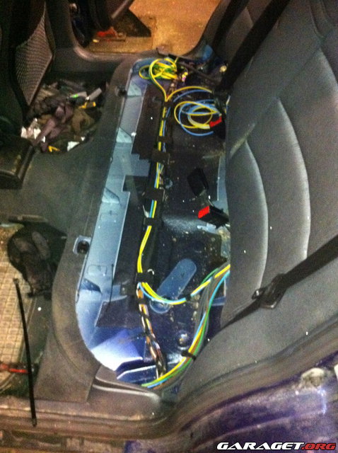

Strömfördelningsblocken under baksätet...
http://i1120.photobucket.com/albums/l493/Grissel1234/bf95406c.jpg
