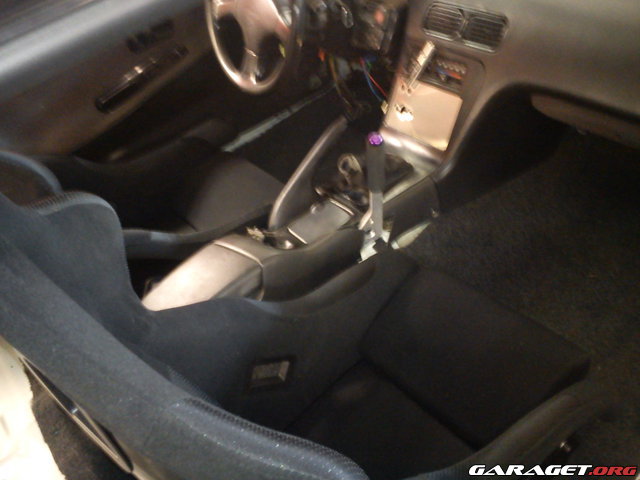

https://www1.garaget.org/gallery/images/172/171198/171198-6dd8900059aaa0949f2cf730c969728f.jpg

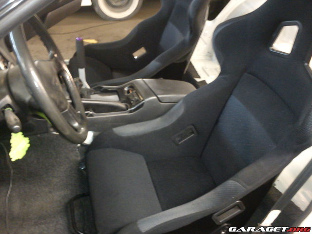

fick göra om lite för att stolarna skulle passa bra

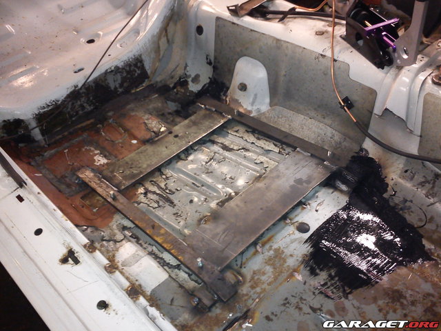

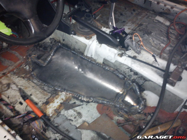

svetsade även stag för bälten mm
https://www1.garaget.org/gallery/images/172/171198/171198-1eafde2e60cd7b81fc3fe3d1fab41332.jpg
stolfäste

om du inte sitter jävligt djupt med stolarna bör du flytta staget för bältena en bra bit upp wink
Skall vara runt 20grader på bältena! annars kan du bli bra mkt kortare vid en krock!
133 Inlägg
12 februari 2012
okej tack för tipset smile

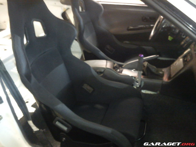

https://www1.garaget.org/gallery/images/172/171198/171198-ce3b7ec29d10a6d283fe33e6ccb02de9.jpg
stolarna på plats

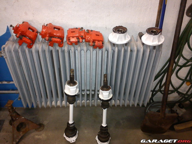

https://www1.garaget.org/gallery/images/172/171198/171198-182e1af0bc3566d3da78a00c62b5661a.jpg
lite målning
https://www1.garaget.org/gallery/images/172/171198/171198-e939a7e5233ff092664b8649762542d1.jpg
sleepy
https://www1.garaget.org/gallery/images/172/171198/171198-3e723b6e0bcec57e7e5ac7e6e48fb454.jpg
maskeringen gillar ja haha
https://www1.garaget.org/gallery/images/172/171198/171198-89a7ad20c29db8593d3e0728d0169fa9.jpg

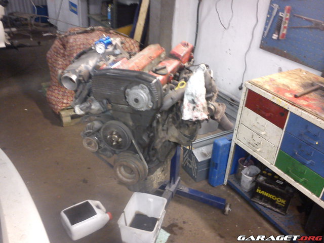

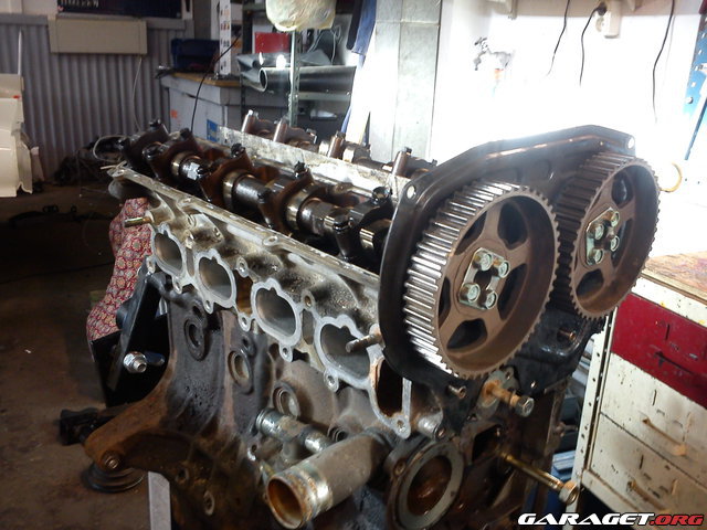

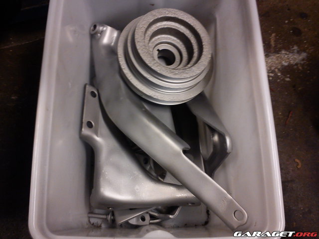

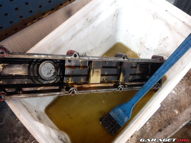

började även me motorn ida
https://www1.garaget.org/gallery/images/172/171198/171198-f19bedf64e779f1bf5e5dd1baf90ef3c.jpg
https://www1.garaget.org/gallery/images/172/171198/171198-dc61ab2199a76b960e277d9f67da118f.jpg
https://www1.garaget.org/gallery/images/172/171198/171198-1ab617d617186c9334c934a682480a5e.jpg
https://www1.garaget.org/gallery/images/172/171198/171198-475b96f4f0f7d131fac6bd78caa4dbf3.jpg
rengörning

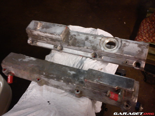

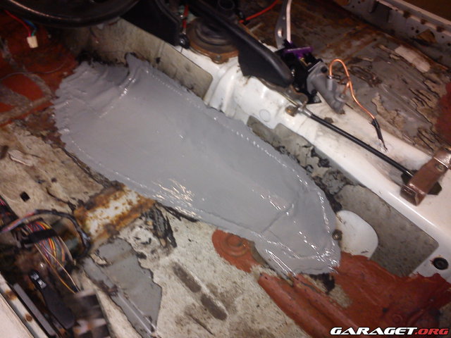

https://www1.garaget.org/gallery/images/172/171198/171198-28a561d5bbe3c5fc6adcdd8278e1fd52.jpg
färgen borta nu återstår en jävla massa jobb..
https://www1.garaget.org/gallery/images/172/171198/171198-f2975536a9ff38ce2b7a9a34c151c8f6.jpg
kolegan blästrade lite delar åt mig snällt smile
