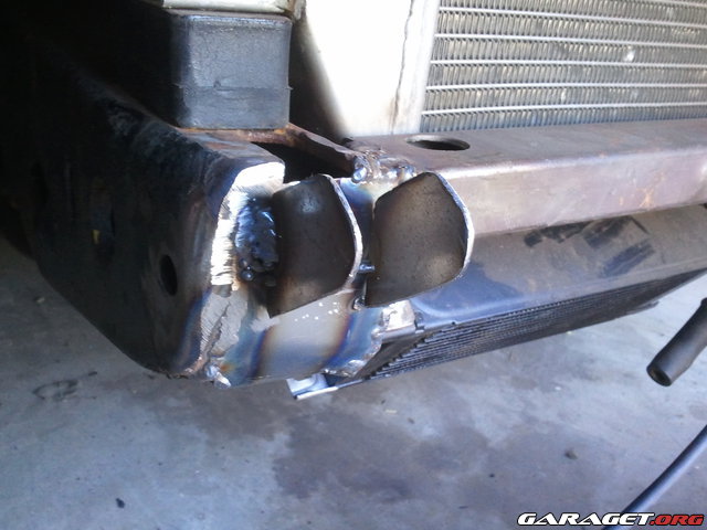

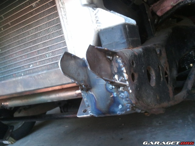

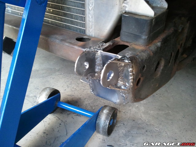

Bitarna sömnsvetsade då, o rikligt med svetsning på, de ska juh trots allt hålla för lite tyngd cool
https://www1.garaget.org/gallery/images/53/52942/52942-cc883729986a98decec5cbfc10615e5e.jpg
Själva fästena tillverkade o svetsade på plats smile

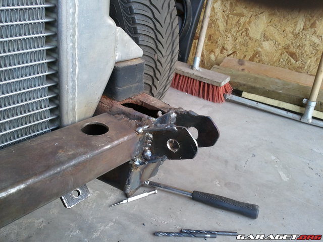

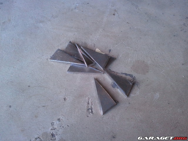

3 kants profiler till skärda...
https://www1.garaget.org/gallery/images/53/52942/52942-fd34f65cbb8df0f10a94dd25660a4c3a.jpg

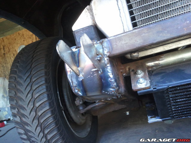

... och punkt svetsade på plats big_smile

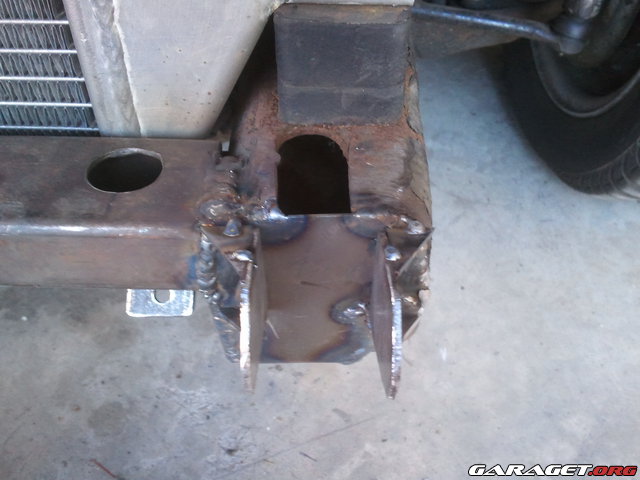

https://www1.garaget.org/gallery/images/53/52942/52942-a9bec86859ba91ead8eb83ae2f48f1df.jpg
https://www1.garaget.org/gallery/images/53/52942/52942-c5186d32fa4c76c6b4e7e26c86b33972.jpg
https://www1.garaget.org/gallery/images/53/52942/52942-822530ff7cab28f3135d1d9e7eda3aff.jpg
Nu börjar de likna nått iaf cool

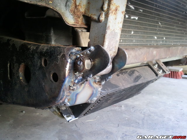

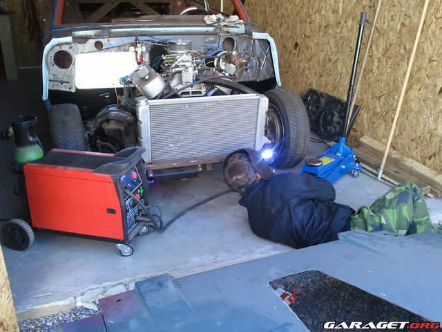

Sömnsvetsning av fästena i full gång...
https://www1.garaget.org/gallery/images/53/52942/52942-1db8c39761470c1d5331c890f7bd653f.jpg
... färdig svetsat o hål borrade för bultar smile
https://www1.garaget.org/gallery/images/53/52942/52942-584081f36d5b94e220cdb1697f5e83a8.jpg
https://www1.garaget.org/gallery/images/53/52942/52942-7f397a4eb2564754b80183ab16501eee.jpg

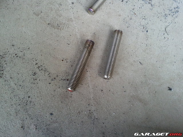

Tillverkning utav bultar på G cool
https://www1.garaget.org/gallery/images/53/52942/52942-e8a0117e6697815815338596d7b7fa63.jpg

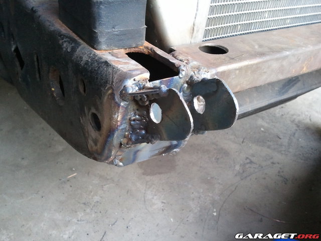

Bultar tillverkade o på plats.
https://www1.garaget.org/gallery/images/53/52942/52942-fbde07895f72b969f679a2922091a07e.jpg
Finslipad o rengjord bult big_smile
https://www1.garaget.org/gallery/images/53/52942/52942-0e90482efd5c1ababd28accdbdea2bc5.jpg

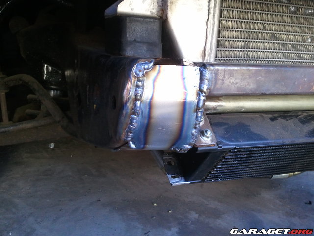

Gillar som sagt projektet, men svetsarna. Är det dåligt med kräm i svetsen eller?
Skyline Drifter
641 Inlägg
5 april 2012
#248
Absolut inte, va får dig o tro det?
Egenföretagare
223 Inlägg
5 april 2012
#249
Inget svetsproffs alls, blev bara förbryllad. Ser att det är bra med värme där, men tycker svetsarna ser så tjocka/bulliga ut. Och jag mina jag fick sådana svetsar skälv då jag försökte lära mig, och då fick jag tipset att köra med mera ström så det skulle flyta ut mer. Och bygga mindre på höjden.
Men som sagt, är inte nå proffs, var bara fundersam.
För övrigt: kämpa på, ser fram emot fler bilder smile
Skyline Drifter
641 Inlägg
5 april 2012
#250
"Looks can be deceiving" bilderna gör inte svetsningarna till rätta wink
O tackar för stödet big_smile
159 Inlägg
Ser ut som att det är lite för mycket tråd bara! vrid ner trådmatningen ett snäpp och kör på wink

blir riktigt bra, och så länge det har bränt genom så mycket som på bilderna så lär det ju hålla...
min svets är bäng då den svetsar riktigt fina svetsar dem första 10min sen tappar den effekt och då får man justera ner matningen lite så blir de fint igen...
ser fram emot monteringen nu wink

oja genombränt e de allt, men ska slänga upp nån bättre bild på de hela cool

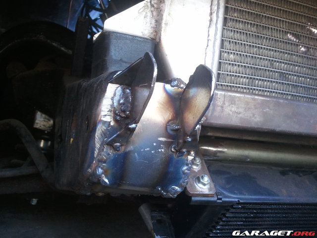

"MINI UPDATE"
Folk har ju undrat hur svetsningarna har varit på flipp front fästena, så tänkte att ja laddar upp en bild som visar det hela lite bättre cool
Stålborste polerat o rengjort, så nu syns genombränningen lite bättre smile
https://www1.garaget.org/gallery/images/53/52942/52942-8f1552cfef2363555ce6c2c595bee745.jpg

#257
här bränns de på big_smile
309 Inlägg
10 april 2012
#258
ja knäcker man de där då är man nog duktig big_smile
oja självfallet!! måste ju hålla wink big_smile
Skyline Drifter
641 Inlägg
10 april 2012
#260
jo ja testa o gå loss med gummihammarn påt, med de vek sig inte en millimeter, så hålla borde det allt cool
