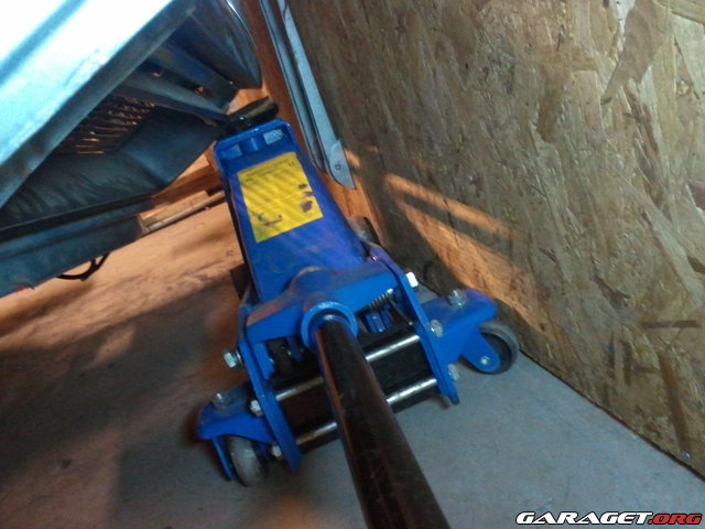

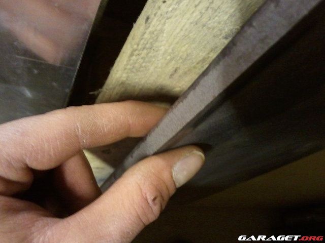

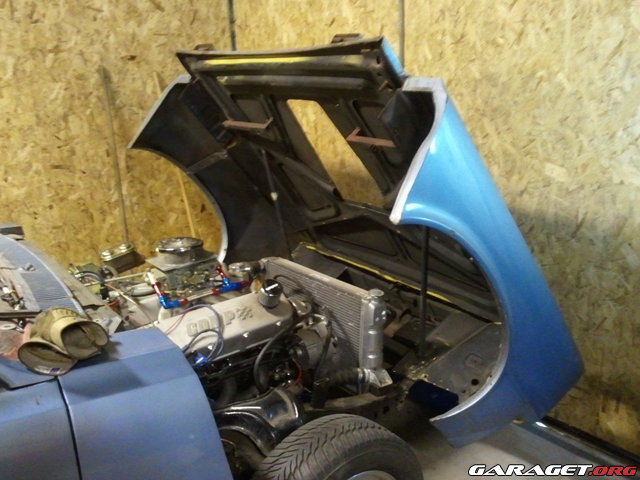

Börjar lessna på att behöva använda domkraften varje gång man ska öppna fronten, så dags o tillverka några stopp för det istället cool
https://www1.garaget.org/gallery/images/53/52942/52942-82168ca75628aa7586b0723cee6baa34.jpg
https://www1.garaget.org/gallery/images/53/52942/52942-824f8156fea69bf7937c774f5c2aa806.jpg
MEN FÖRST... är det inte alltid saker som fungerar som man hade tänkt, och man får göra om!! hmm
Så här får ni först se det misslyckade jobbet...

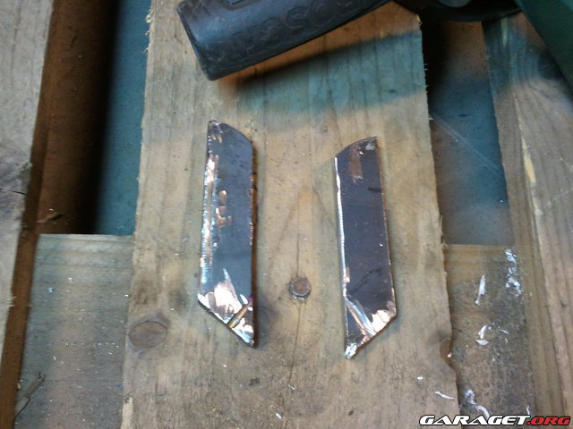

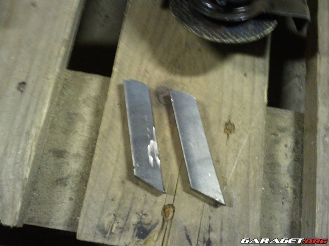

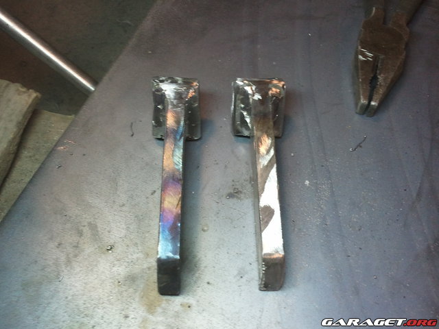

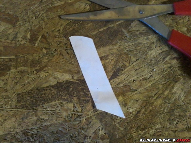

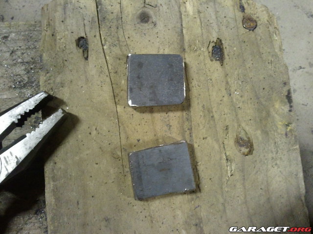

Mallar för stoppen klipptes till...
https://www1.garaget.org/gallery/images/53/52942/52942-94650fcf901900d0a53e1fc47506dbdb.jpg

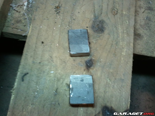

... tillverkades utav 10mm plåt.
https://www1.garaget.org/gallery/images/53/52942/52942-d0fae5878e9576e1fb2161de595486df.jpg

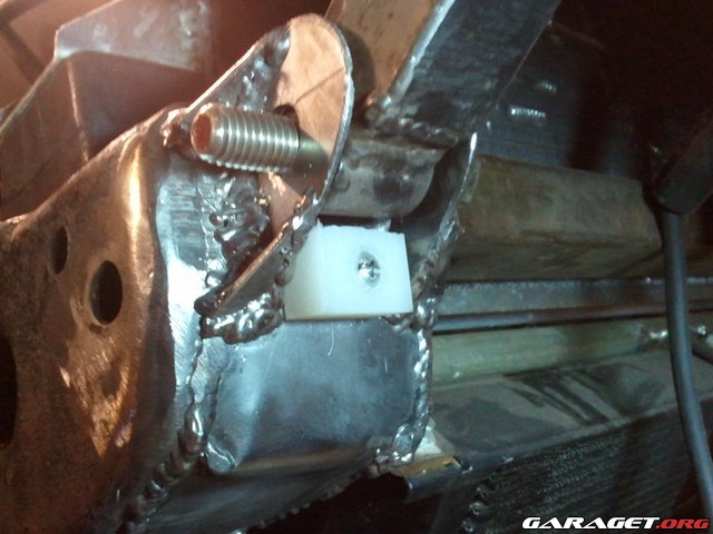

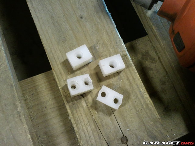

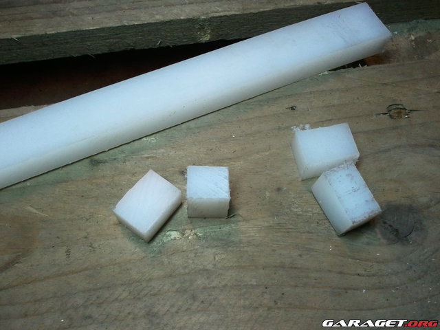

Sen kommer vi till det som inte funka alls... tänkte att ja tar hård plast imellan där stoppen tar imot, så att de blir ett mjukare stopp o så ingen lackad yta blir repad smile
https://www1.garaget.org/gallery/images/53/52942/52942-a566651b6923e37c5c5b87ec0d757ddc.jpg

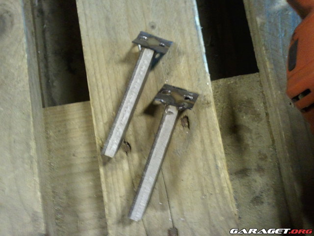

Fästhål borrades för dem...
https://www1.garaget.org/gallery/images/53/52942/52942-808f3be735bb073678a603184f25f8a6.jpg

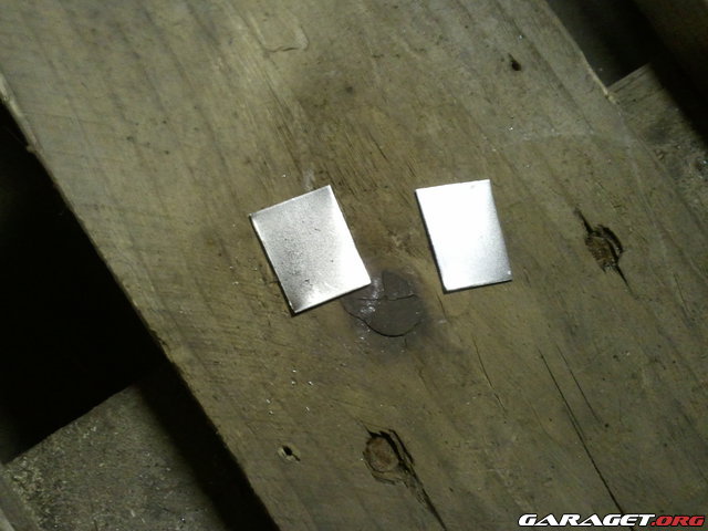

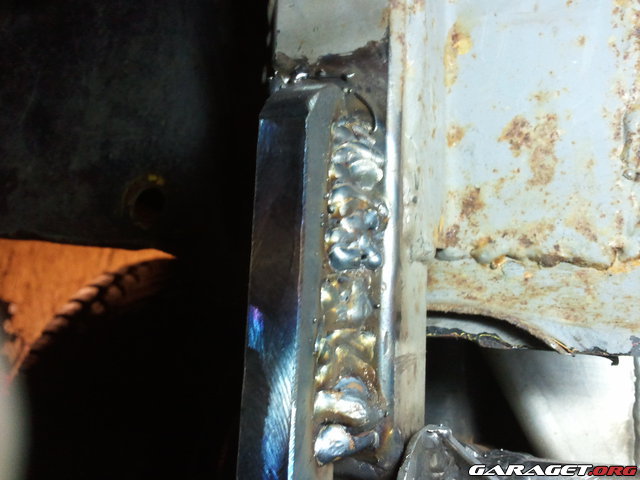

.. o plåt bitar klipptes till för ätt fästa dem på stoppen, o dom svetsades på plats.
https://www1.garaget.org/gallery/images/53/52942/52942-b1029105acaee8cb11195788245fad12.jpg
https://www1.garaget.org/gallery/images/53/52942/52942-985261a323d7f4a8d9d2db5147aef476.jpg
Bitarna för karossen skruvades dit...
https://www1.garaget.org/gallery/images/53/52942/52942-2b250f2fbef86952eb7e6c8b23123adb.jpg
... o allt svetsades dit, men sen tog det STOPP! <-- he he lite ironi tongue för flytet, kanske inte syns så bra på bild, men plasten pallade inte tyngden utav fronten o mosades in, o fronten ville bara forstätta framåt istället för att stanna... sad
https://www1.garaget.org/gallery/images/53/52942/52942-a822e3ffadcc95e3379ab16766f3b684.jpg
Men men, bara tillbaka till ritbordet då YEY!!... not

bara sätta en kjedja som blir uppspänd då fronten är så långt fram du vill ha den
3 151 Inlägg
30 april 2012
#309
Sjukt snygg lösning, synd bara att plasten inte höll. hmm
Kedja fungerar säkert utmärkt, men det blir inte lika diskret... Klä den i tygstrumpa i så fall, så slipper du rassel och det blir lite snyggare också.

men samma ide som du hade då fast med gummibussning istället?? de komprimeras ju inte lika mycke som plast...blev ju ett snyggt stopp, vore synd att skrota...

Hade det som tanke i början, men va rädd för att den skulle skramla o ha sig när man körde, sen så ville ja ha ett stopp som inte syndes, o va då ja kom på den här iden smile

Ne sant inte lika diskret o snyggt i mitt tycke, klä in den skulle gå för att slippa oljud, ja hade en ide att klä den me krympslang isf smile

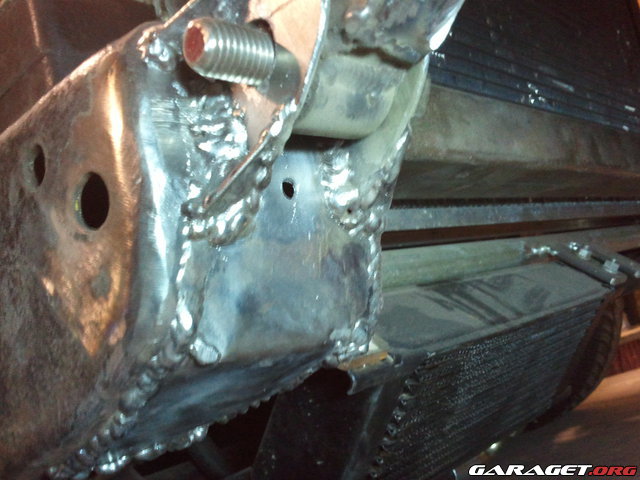

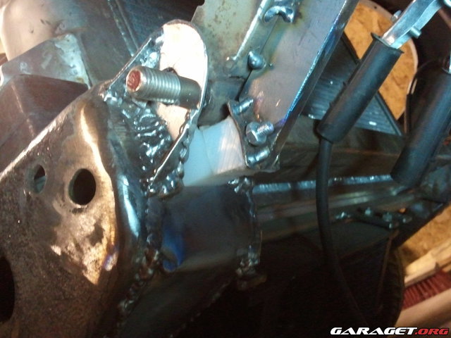

Fortsättning på flipp front stoppet då...

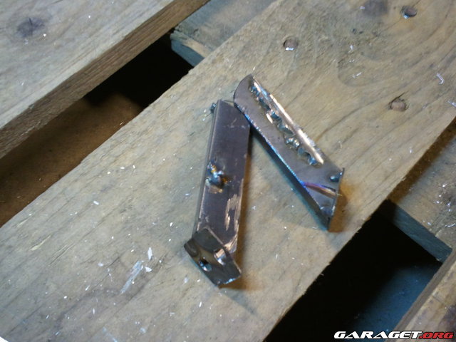

Fick börja med att skära loss det ja hade svetsat dit, o en hade juh svetsat rätt ordentligt för att de skulle hålla, så blev endel att skära loss hmm
https://www1.garaget.org/gallery/images/53/52942/52942-ff351416478f078efa9dba42e88e8468.jpg
https://www1.garaget.org/gallery/images/53/52942/52942-14bc159402fcd0346d41217027133984.jpg
Efter det så skärdes plåtbitarna loss o allt slipades rent smile
https://www1.garaget.org/gallery/images/53/52942/52942-5c98f3b08749cdb6301fbf7bbd153f3c.jpg

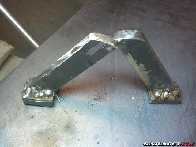

Dags o tillverka nått tåligt istället för plastbitarna, så lilla 10mm plåten kom fram igen big_smile
https://www1.garaget.org/gallery/images/53/52942/52942-656ca56ea0bf986a1e1394223cd4cfd2.jpg
https://www1.garaget.org/gallery/images/53/52942/52942-3f9cfb02cabe3fbb815b0fe7a1ad76d2.jpg
Bitarna svetsades på plats...
https://www1.garaget.org/gallery/images/53/52942/52942-dc2f09db630318cd573fd5d002a505d7.jpg
... och allt slipades till smile
https://www1.garaget.org/gallery/images/53/52942/52942-5565259eff80791f2da31238d387669e.jpg

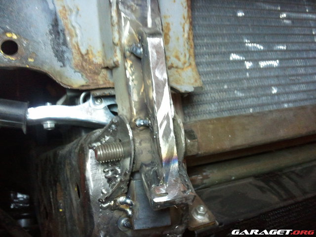

Sen där plasten satt på chassit behövdes de stärkas upp kände ja...
https://www1.garaget.org/gallery/images/53/52942/52942-9d92fca8c66f943f317faad36be9c4ea.jpg
Så 2 till bitar tillverkades.
https://www1.garaget.org/gallery/images/53/52942/52942-ef2bd87b865abd15ed7effa463864200.jpg
Och så då!! allt punktsvetsat på plats, o de här borde allt funka bättre big_smile
https://www1.garaget.org/gallery/images/53/52942/52942-7a9f15101123271cc054946728cdee90.jpg
