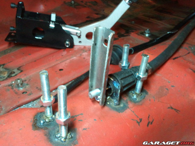

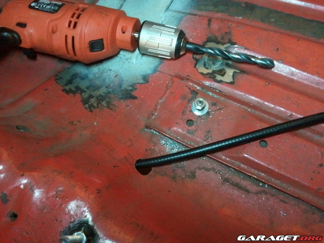

Borrat hål i golvet som handbromsvajern ska gå igenom.
https://www1.garaget.org/gallery/images/53/52942/52942-09f6b6be9a379ad2ffb90ef35cbdf67c.jpg

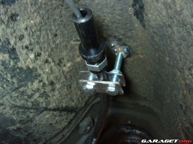

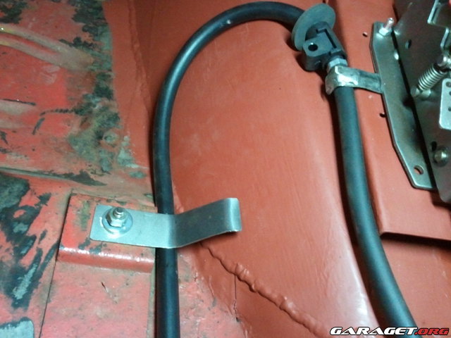

Tillverkade fästen som håller fast vajern inne i bilen cool
https://www1.garaget.org/gallery/images/53/52942/52942-88c9f07eb065d770fce3bb85b40a5ead.jpg
Det vänstra fästet ska hålla alla kablar som ska gå bak i bilen med, därför det är lite större wink
https://www1.garaget.org/gallery/images/53/52942/52942-8acebb32ba2313232ec8cf6868204956.jpg

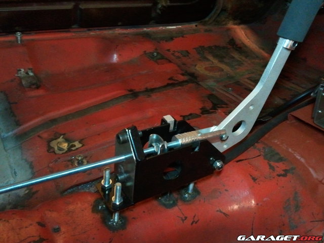

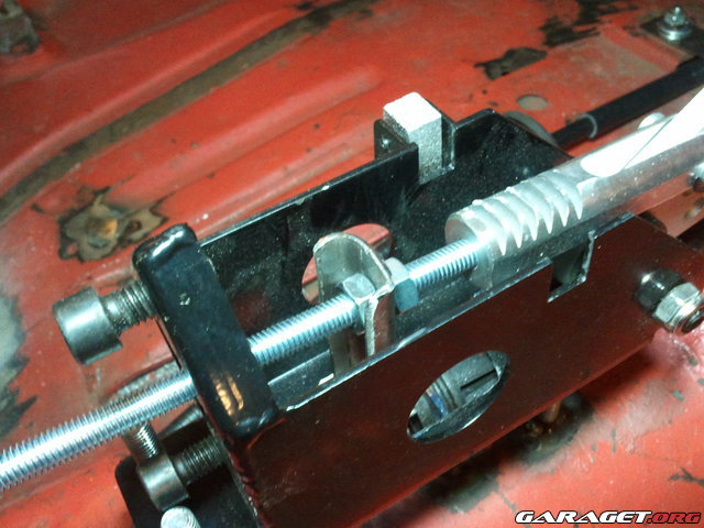

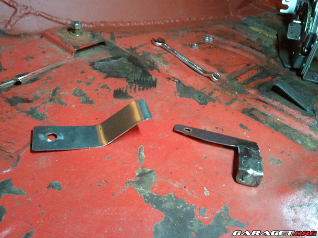

Sista delarna för handbromsen tillverkat nu big_smile

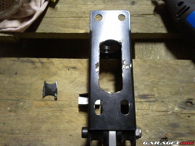

Fick sätta vinkelslipen i min sprillans nya handbroms o modifiera lite cool
https://www1.garaget.org/gallery/images/53/52942/52942-379dc0f00e9a602a32000555786343b0.jpg

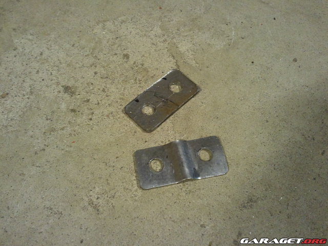

Vajerfäste tillverkades.

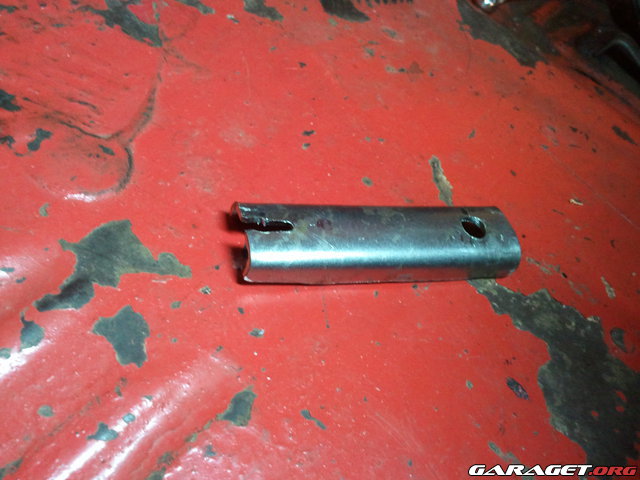

https://www1.garaget.org/gallery/images/53/52942/52942-e9f75f423e1810a7ab528e46c032be46.jpg
https://www1.garaget.org/gallery/images/53/52942/52942-9c5aab025ecfecf640ba49bc813fd9cf.jpg
https://www1.garaget.org/gallery/images/53/52942/52942-7bd4b6f5eeec7b3ef4835ba79cf46753.jpg

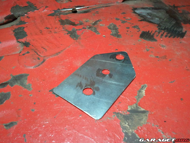

Sista delen en täckplåts bit smile
https://www1.garaget.org/gallery/images/53/52942/52942-837039b1de5990b4beb767e53c589471.jpg
Så börjar bli en handbroms av de hela nu, gängstången ska kapas o modifieras lite bara cool
https://www1.garaget.org/gallery/images/53/52942/52942-a4be98d07a6508858b4fc5412bcfc1ca.jpg
