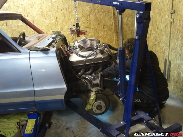

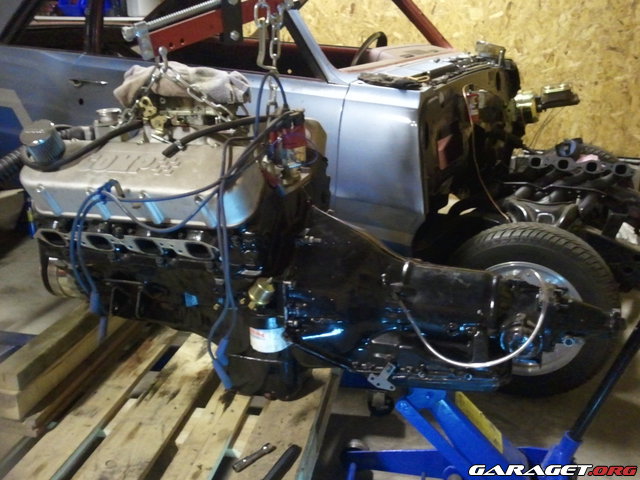

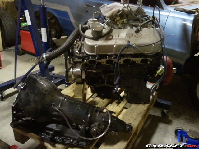

Dags för motor och låda att åka i big_smile
Bara sätta ihop grejerna först...
https://www1.garaget.org/gallery/images/53/52942/52942-0d3d786f34839e163be9e031091623ad.jpg
https://www1.garaget.org/gallery/images/53/52942/52942-0176d111bd62a55c7ceadaf45ee3c155.jpg

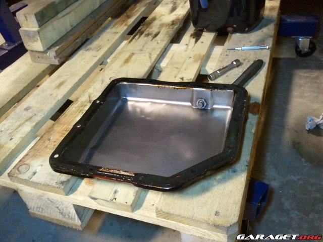

Passade på att ta ner oljetråget på lådan för lite rengöring medans den ändå var tillgänglig, o de va lika bra för lite bös fanns de i den smile
https://www1.garaget.org/gallery/images/53/52942/52942-4dc10cd026d906e2f33c959e15502750.jpg

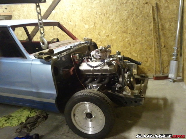

På väg i cool
https://www1.garaget.org/gallery/images/53/52942/52942-c8aca8fec1d882fdcec405e85ef69981.jpg
Bara att börja koppla ihop allt o bygga ett bränslesystem så dröjer de förhoppningsvis inte så länge tills provstart big_smile
