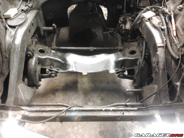

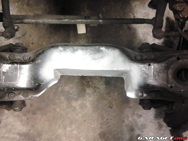

kapa ur å lagt i 3mm plåt för å få plats med tråget
rätt så skapligt fick man kapa ur:P

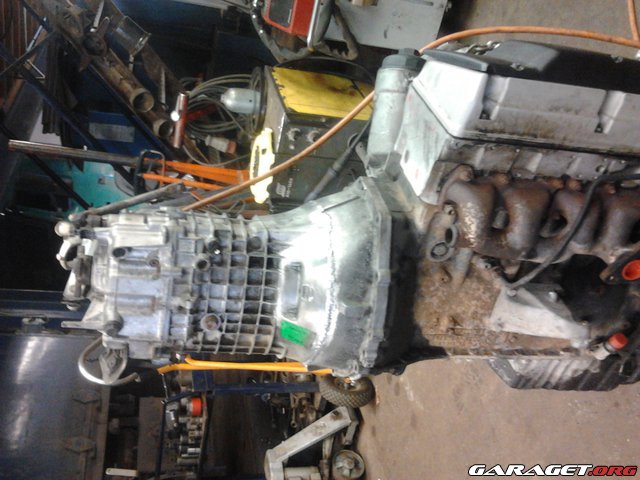

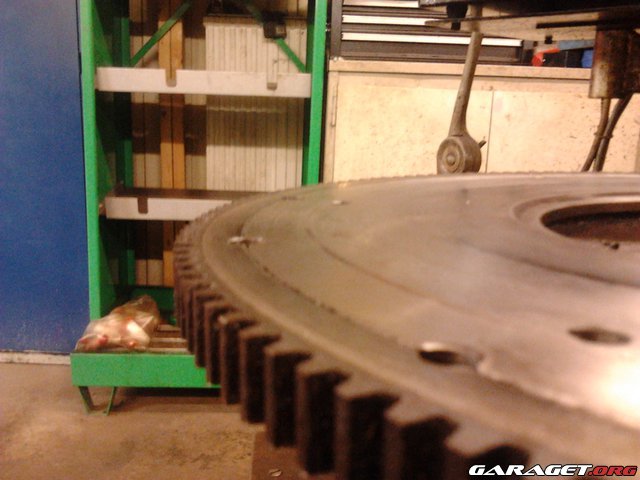

Update 22/1
Hej har varit lite upptagen sen nyår i ett par veckor men nu har det hänt en del

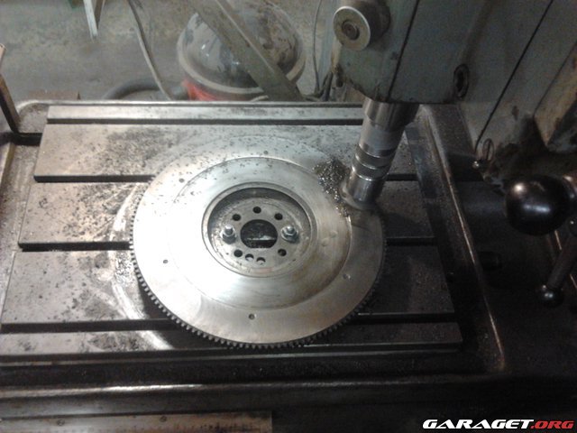

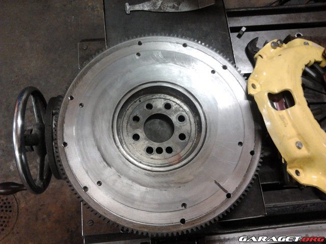

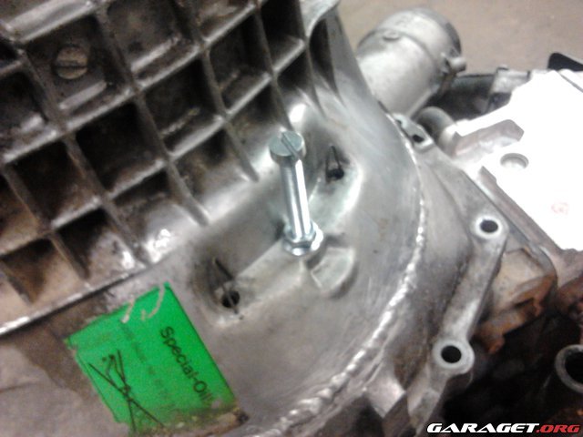

Fixerat å svetsa klart Getrag 260 lådan, å får hoppas att den håller

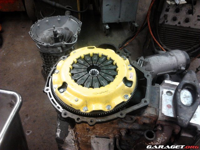

Svänghjulet ner fräst å borrat å fixerad med ACT tryckplattan
låter bilderna tala för sig själv;)

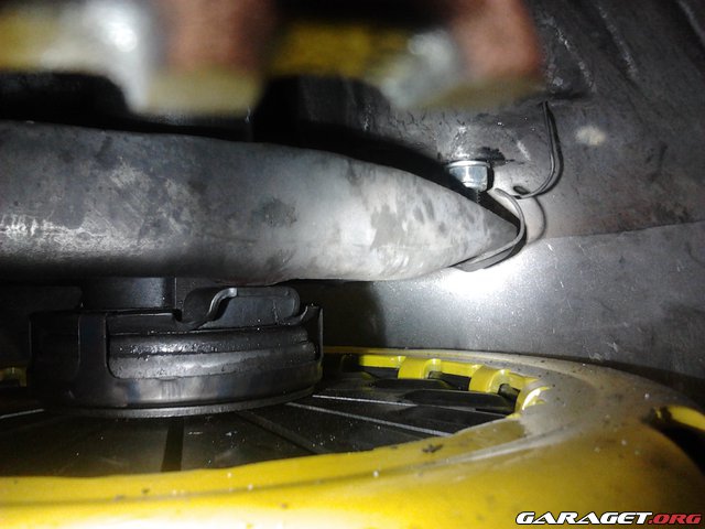

färdig fräst, borrat å stepdown på 0,5mm enligt spec från säljare
svänghjul å koppling provmonterat

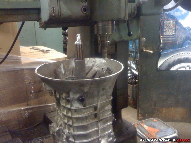

fixerade lådan på fräsbordet å fräste ytorna raka på merca kåpan också men har ingen bild på det

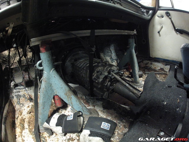

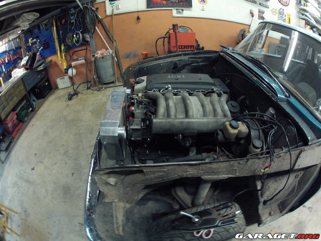

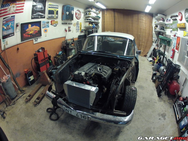

Hej lägger upp nåra till bilder nät jag lyfta i motor å låda för å se att det gick fritt/passade
Sen "smyg" provade ja med intercooler i å
