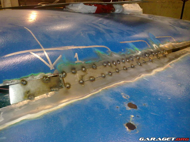

Uppdatering som ni väntat på 19/04
fick suget tbx idag och började lite smått med huven till en början. ska dra igång och få ihop den till veckan. så då kommer fler uppdateringar framöver nu.
Började customisera huven idag med att förhöja den från 7cm i framkant till 0cm i bakkant. började bara kapa mäta och punkta den i rätt läge.
Här kommer bilder på dagens goda gärning=)

Fan vad coolt, hoppas du får till det bra utan att huven blir sne & vind när du svetsar den,
du får kyla rejält med tryckluft eller nåt gissar jag , ang framändan gissar jag du ska försöka efterlikna en
"mercury huv" ?
en variant av ditt jobb som jag funderat på är att ta överdelen av en PV-huv & svetsa på på amazonhuven
gisar att slutresultatet blir ungefär detsamma wink
"mercury huv" ?
misslyckas du så står det en amazonhuv bakom mitt garage, bara komma & hämta wink
ja jag kyler med tryckluft så inte plåten slår sej. ja precis min tanke för desto rundare former desto snyggare enligt mitt tycke. har mätt och dolar som fan så den är rak. ja jag har en huv till jag oxå. ska göra mer än att bara höja upp huven. ska kanske även göra 3snygga luftintag på varje sida som endel amerikanare har. men är inte helt säker än. mer bilder kommer ikväll/inatt eller till veckan.

slänger upp en bild på första plåtbiten fast puktad då det va enda jag hann med igår för jag bytte framvagnen på bruksbilen. under veckan ska detta göras på caben.
*Svetsa klart huven

Här kommer en bild på gårdagens första plåtbit punktad på huven=)
