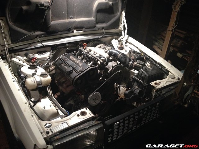

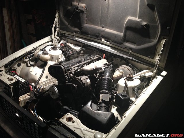

nu kommer en update smile

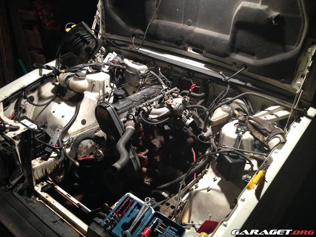

håller på att slänga i 16v motorn nu, är bara lite kvar smile
https://www1.garaget.org/gallery/images/99/98061/98061-692a8ff4ebc430443080839a8c620b93.jpg
16v motorn väntar på att få komma i smile
https://www1.garaget.org/gallery/images/99/98061/98061-1ce0ab17d867f68fed922b5f6a20c802.jpg
https://www1.garaget.org/gallery/images/99/98061/98061-86b2c6e3c9d931d87d48fce1c922e0d2.jpg

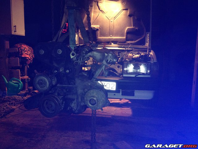

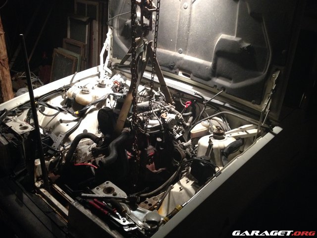

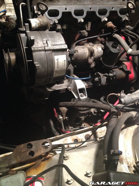

på väg ur..
https://www1.garaget.org/gallery/images/99/98061/98061-84667aa2cdc0cee198eacaa9fdc27d5e.jpg
https://www1.garaget.org/gallery/images/99/98061/98061-832e6fd80770679068cce1525706db38.jpg

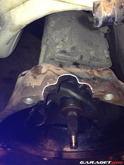

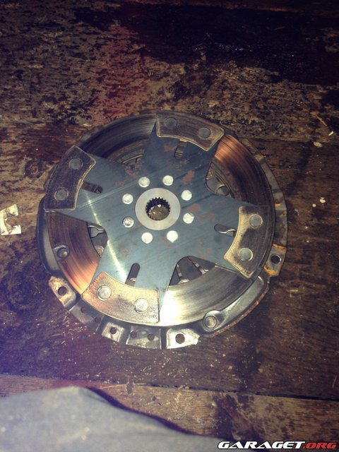

kopplingen
https://www1.garaget.org/gallery/images/99/98061/98061-c9ea12603115714b543b8a8934b5d2f9.jpg

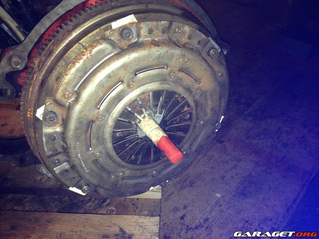

mitt "fina" centreringsdon hahaha cool
https://www1.garaget.org/gallery/images/99/98061/98061-216bba8ef1b731df4e6d3e69fbef1657.jpg
uttaget för svänghjulsgivaren
https://www1.garaget.org/gallery/images/99/98061/98061-4a52537663228e50097433e75bfc8b45.jpg

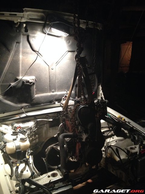

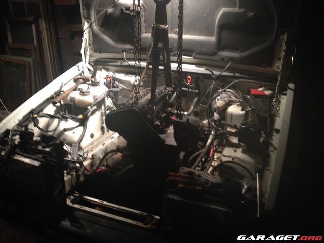

motorn på väg i smile
https://www1.garaget.org/gallery/images/99/98061/98061-4ffe51f58078707da2860379dba49a54.jpg
motorn i, passar in motorfästena o bygger om ena smile
https://www1.garaget.org/gallery/images/99/98061/98061-43e06ca4e6b6c6bc8b3b815f9b5da463.jpg
hehe inte optimalt men de funkar smile
https://www1.garaget.org/gallery/images/99/98061/98061-50fd43f6d3f70652de222ff5036dfbe5.jpg

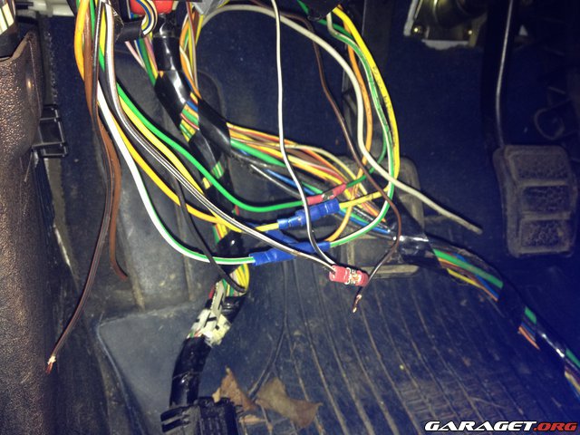

skarvar/bygger om kabelhärvan
https://www1.garaget.org/gallery/images/99/98061/98061-09986e410238bf64d54d6f1e17d77eda.jpg
https://www1.garaget.org/gallery/images/99/98061/98061-b1e79671bcfd22d9152bc1b7d7c4a4b4.jpg
som de ser ut nu smile

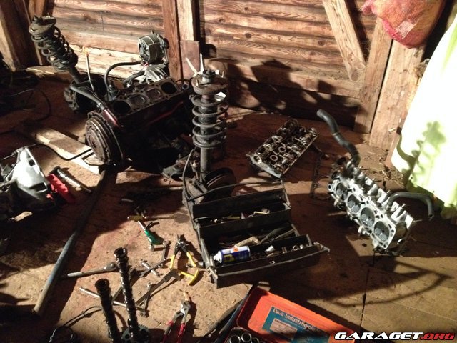

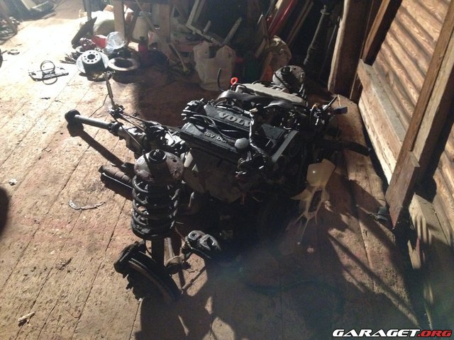

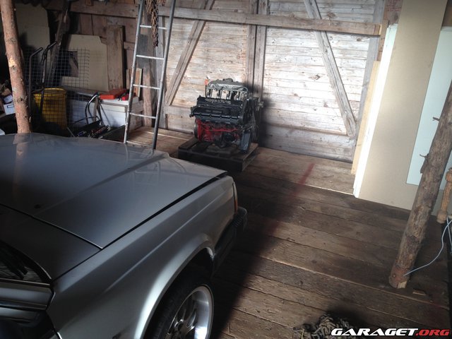

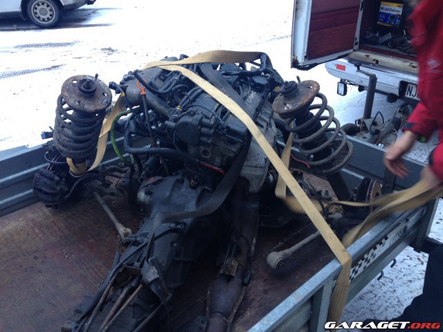

har hämtat den tredje 16v motorn nu, och börjat plocka isär den..
https://www1.garaget.org/gallery/images/99/98061/98061-2ad108671627c3b7cf56b4f0593844c2.jpg
https://www1.garaget.org/gallery/images/99/98061/98061-88e8a904271246df155daebf19f8969e.jpg
https://www1.garaget.org/gallery/images/99/98061/98061-5b3aef4ac196b9f49ea91b65c606a77a.jpg
https://www1.garaget.org/gallery/images/99/98061/98061-8c891863f81d815f92fabf46c5f19658.jpg

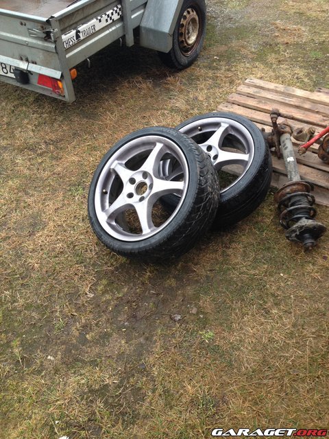

fick bli 2st fälgar med tongue

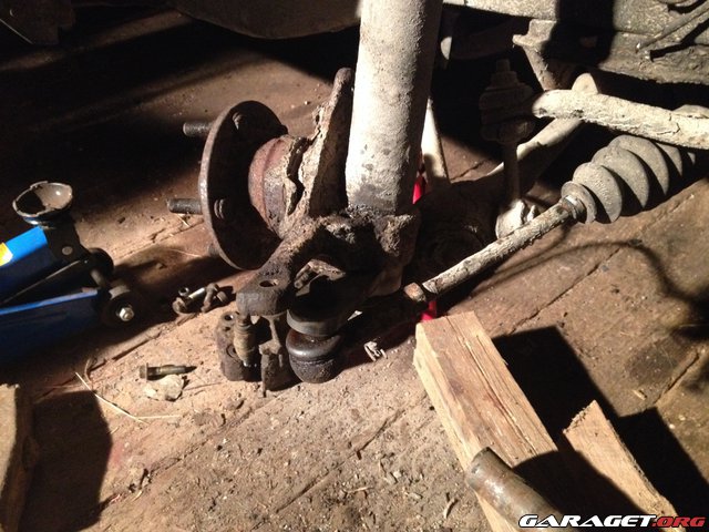

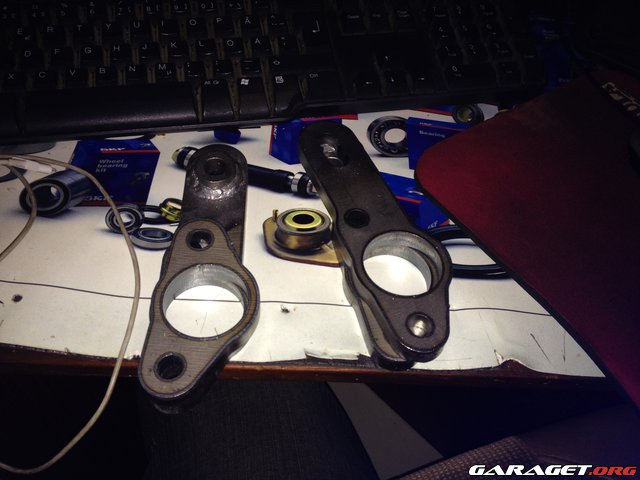

har inte hänt så mycket just nu, men håller på o byter bromsarna o monterar styrvinkel kittet.
https://www1.garaget.org/gallery/images/99/98061/98061-36402c10a58a7f416b5dae17dbd78aca.jpg
blir ca 60-70º styrvinkel och 1 var på ratten till till lås big_smile

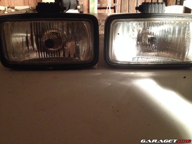

dimljus som ska på sen, är igentligen extralysen tongue

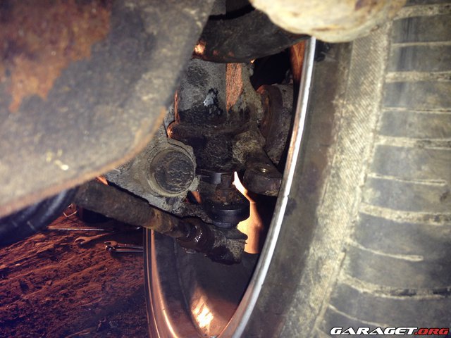

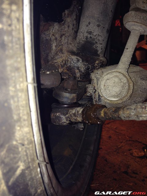

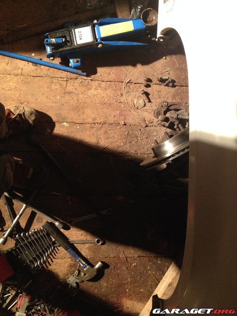

ok ja de är billigt o bra smile ja men då får man kapa i rambenen om man ska få ut max o de vill inte ja "än" blir efter bes wink
https://www1.garaget.org/gallery/images/99/98061/98061-b840fc28ffd562dded574273c40ed65b.jpg
här ser man att järnet (den som styrleden sitter på) tar i i bulten då går hjulen fria, men om man flyttar den "brickan/mellan lägget"  man får med o lägger den ovanpå järnet så kommer järnet under bulten o då får man max styrvinkel
https://www1.garaget.org/gallery/images/99/98061/98061-c2f0ff7512cd30980c0df344c24c0d29.jpg
men då tar däcken i i rambenen..

KHRacing skrev:
ett varv till på ratten från stopp till stopp ? hur tänker du då ?
Ju längre in man flyttar vridpunkten på styrningen desto färre varv blir
det på ratten då stryväxeln måste färdas kortare väg.
Annrs riktigt fräckt tycker jag
Sugmotor. vad kommer du landa på i effekt 22-240hk + max ?
hade utan tvekan satsat på 14" eller 15" bakhjul med en maxbredd på typ 195, absoult inte mera iaf
då du kommer få ett mkt smalt arbetsregister på motorn
ja jag har ju fått mindre rattutslag nu tongue ja ca 220 sugisar hoppas ja på, men ska ju bygga en ny 16v turbo motor med wink ska ju inte sladda med 18" tongue så rik är ja inte wink

Kapa i rambenen är ajjabajja om du ska köra drifting.
681 Inlägg
16 december 2013
#575
Du får ta bygga om länkarmarna så du får ut hjulen, annars kan du inte svänga mycket mer en original,
KHRacing
16 december 2013
#576
Moddade, ej ersatta är inte det oki ? (har ej kolla på 2013 års regler så bra)
Jo kan svänga mycket nu wink men ska fundera lite mer på hur ja ska göra smile
Har sätt bilar som man tror dom har hämtat på skroten (efter dom har pressat dom) på drifting tongue så de borde va ok smile

KHRacing skrev:
Ja modda dom ja smile behöver egentligen bara kapa ur lite på mina fram (ca 1,5cm*5cm) smile
