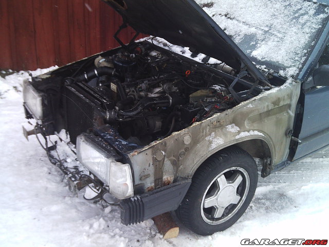

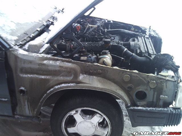

lite bilder nu då smile grenröret vet jag inte hur ja ska gör med än blev svårare än jag trodde hmm kan ju inte skruva isär turbon (ändra avgas huset så flänsen kommer neråt) så kommer bli väldigt trångt neutral
https://www1.garaget.org/gallery/images/99/98061/98061-ca9670a0ce10ac07ea20e9a6805283f6.jpg
framskärmarna borta för lite rost lagning smile
https://www1.garaget.org/gallery/images/99/98061/98061-8e629c69556367e0d6c5f14edf82cf4a.jpg

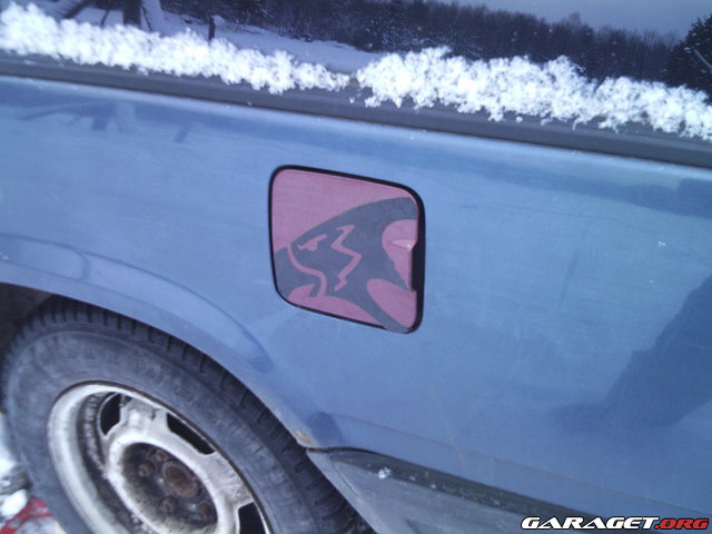

nytt tank lock tongue hehe
https://www1.garaget.org/gallery/images/99/98061/98061-825d1a8166f99173d5ceadf8a3cccfd1.jpg

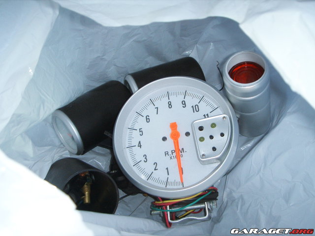

lite mätare som ska i sen smile
https://www1.garaget.org/gallery/images/99/98061/98061-628238dbe8e4da01846f5ea81f7070aa.jpg
