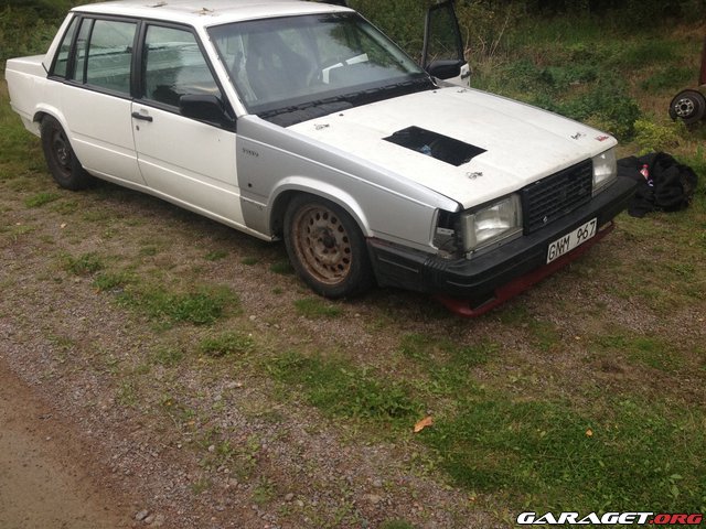

244 är såld till brorsan, v70 är med såld! köpt en 744 T5a som ska bli drifting bil till sommaren smile

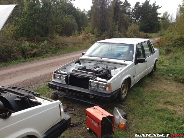

när ja hämtade den
  https://www1.garaget.org/gallery/images/99/98061/98061-28859e31e8ff2ebb600c367f675e0456.jpg

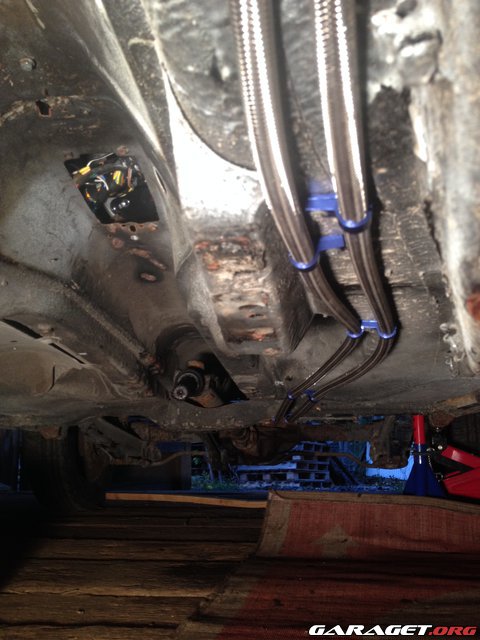

ny tur/retur monterat

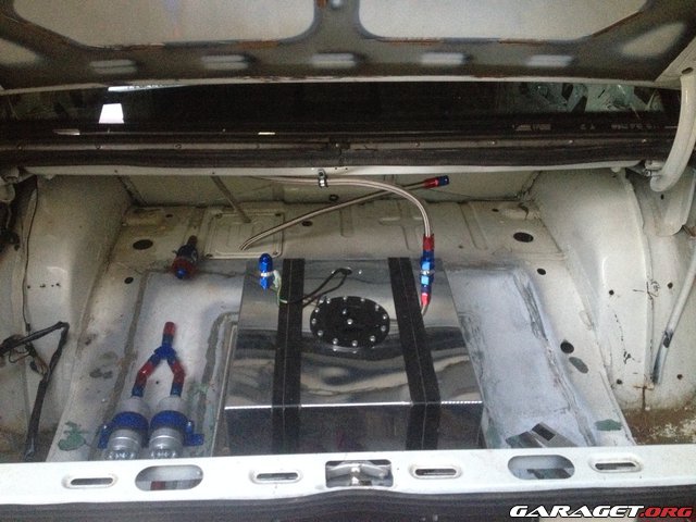

40L tank, dubbla 044 pumpar

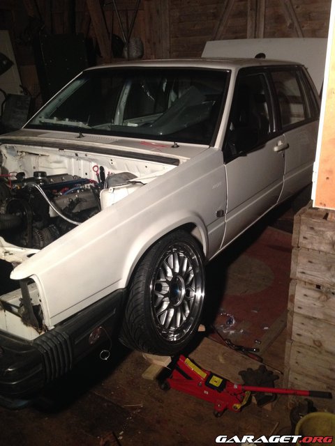

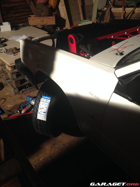

nya fälgar 18" 8" breda 215-35/18
https://www1.garaget.org/gallery/images/99/98061/98061-40a6c610be3c1ed37f2b7bff3e42b83b.jpg

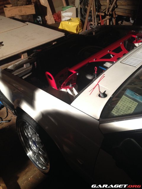

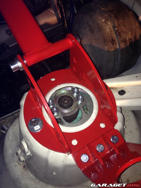

liten update smile
Har monterat framvagnen från TXR performance o de blev riktigt bra smile
https://www1.garaget.org/gallery/images/99/98061/98061-b5a27f5703350b435d1cfcc99c558628.jpg
monterat TXR länkarmar m.m smile

styrvinkel wink

#647
tar de i nånstans när du svänger fullt ? smile tänkte köpa samma kit smile
OVERBOOSTED
852 Inlägg
25 oktober 2014
#648
ja däcket tar i lite i krängningshämmaren kör med 18" 8" bred fälg ET typ 40 o en 25mm spacer, men ska på med en 20mm till smile ok ja man får ju en jädra styr vinkel cool

#650
Är det justerbara topplagringar från TXR också? Hur passade stötdämparen i dom? smile
För jag pratade med Boe på TXR och han sa att man behöver en distans då stötdämparen e smalare än hålet på topplagringen! yikes

#652
japp de är de, dom passade bra smile fick tillverka distanser så inte gängorna bottnade smile

#656
jh-hindersson skrev:
Har du bilder på hur du gjorde med distanserna? smile sorry att jag inte riktigt förstår, men vill veta för jag ska beställa txr framvagn när lönen kommer! smile

#657
har tyvärr ingen bild hmm men tog ett grovt rör (ca 4mm gods) o kapade av så de blev ca2cm bitar som gick precis på fjäderbenet smile men du ser hur du ska göra när du börjar smile

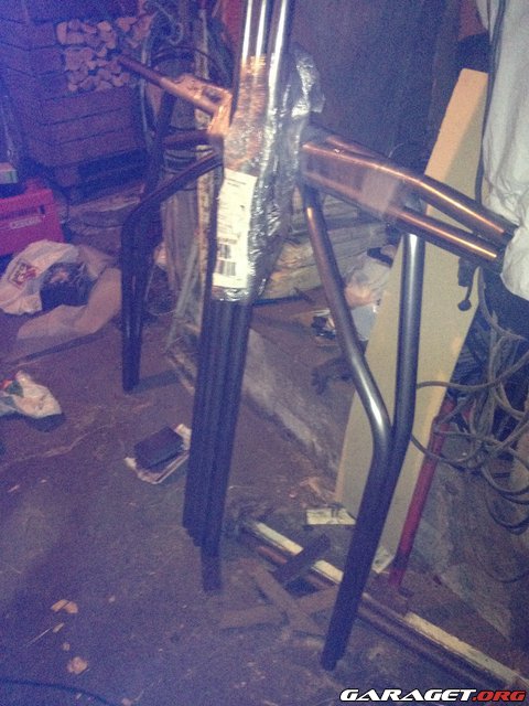

o har fått hem buren m.m big_smile
https://www1.garaget.org/gallery/images/99/98061/98061-1dd506c9ca3611716c792bb83bc48ded.jpg
bur

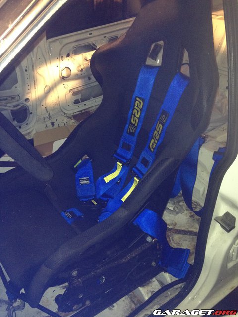

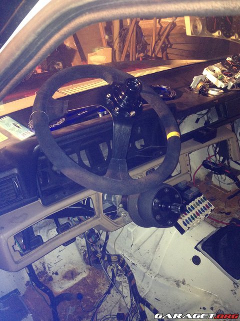

https://www1.garaget.org/gallery/images/99/98061/98061-5d4608126653fef3152ab7777454c92e.jpg
de blev ett 6-punkt bälte istället
https://www1.garaget.org/gallery/images/99/98061/98061-04787920b124127af67acb3f85d450fa.jpg
snap-off rattnav

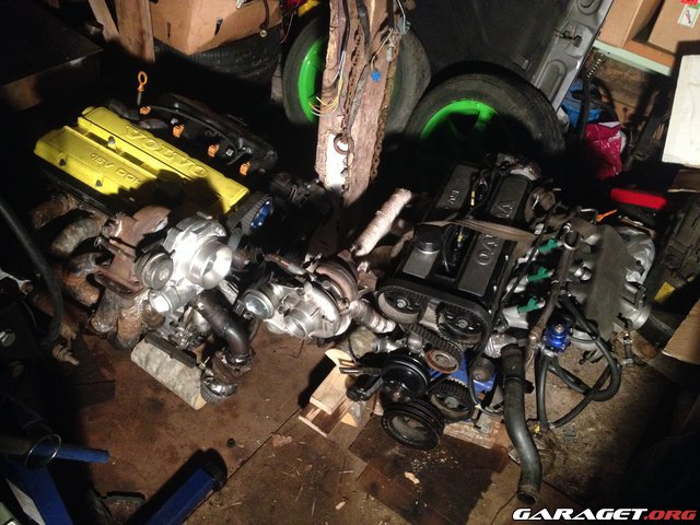

O köpte en till 16v turbo motor, tongue
fk block
svarvade kolvar
R-spridare
16t turbo
m.m

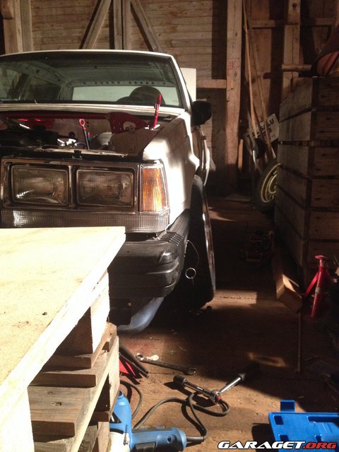

och har köpt tillbaka min 244a smile så ska slänga i ena 16v motorn i den wink
https://www1.garaget.org/gallery/images/99/98061/98061-e2be2639b654c15eaf961c22803a949f.jpg
o den är inte svart längre tongue , men den ska bli hel vit sen smile
