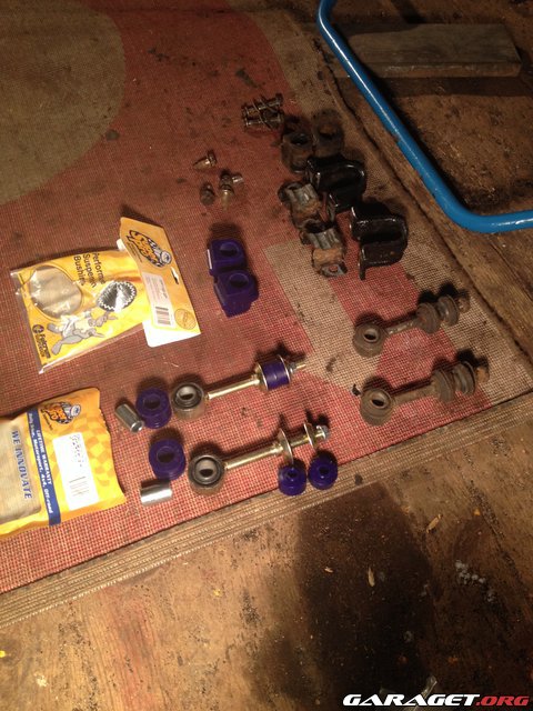

polyuretan bussningar
https://www1.garaget.org/gallery/images/99/98061/98061-58204ef7422b9b7f5c0c14a6dd6fb64f.jpg

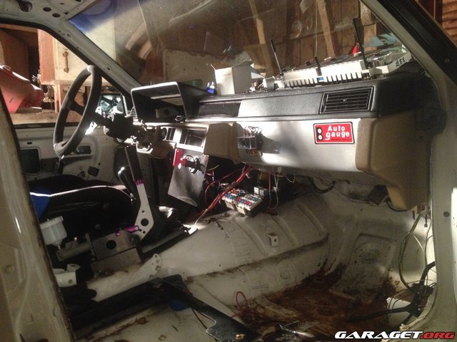

håller på o snygga till elen lite
https://www1.garaget.org/gallery/images/99/98061/98061-02ccd61ecea17f10d25b14b93e4cab36.jpg

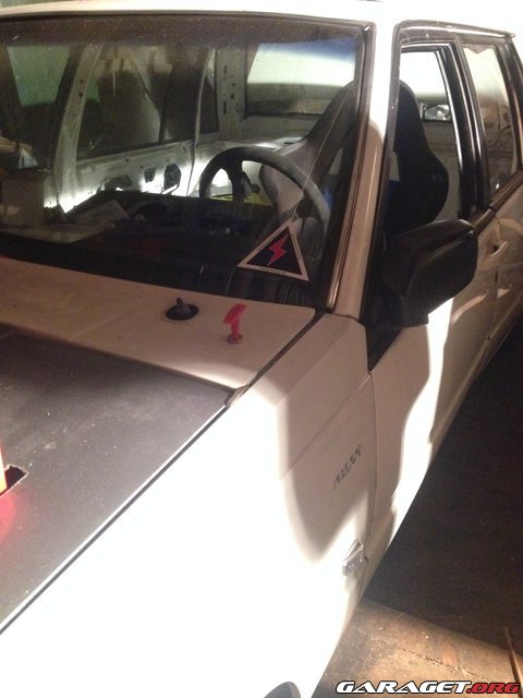

https://www1.garaget.org/gallery/images/99/98061/98061-94c731045ec090c914aef59ecaf8adbe.jpg

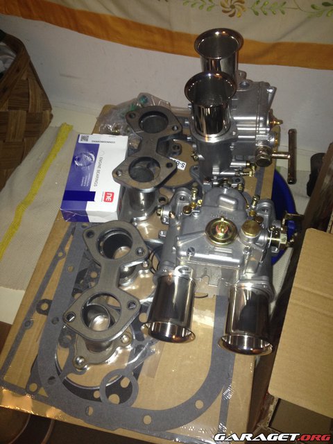

så de va nog allt, ska snygga till elen lite till samt montera en Utlösningswire till strömbrytaren på utsidan, bygga fäste för oljekylaren, bygga om stolfästet då ja sitter alldeles för högt m.m
o har bestämt mig för att bygga 16v sugis i 240in blir dubbla weber/fajs fögge m.m så grenrör, turbo, ic, slangar, rör, svarvade kolvar m.m är till salu smile

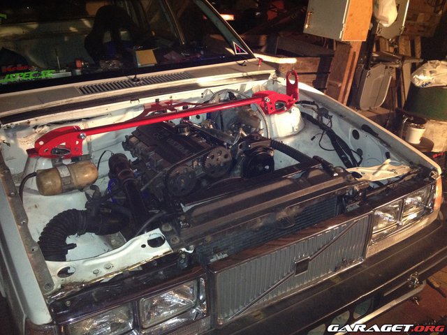

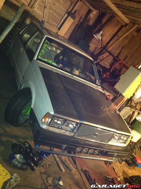

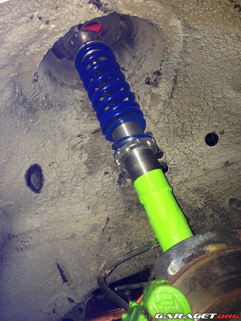

Update!
byggt klart coiloversen nu o monterat wiren till strömbrytaren m.m smile
https://www1.garaget.org/gallery/images/99/98061/98061-a44128e6ce2dbd3125afe84a15dc39bb.jpg
Utlösningswire till strömbrytaren klart
https://www1.garaget.org/gallery/images/99/98061/98061-2c9fb579e3f6ccbc22ca727e76c4b174.jpg
live chip smile
https://www1.garaget.org/gallery/images/99/98061/98061-94529ee09666064fb6ba97035c22bfa2.jpg

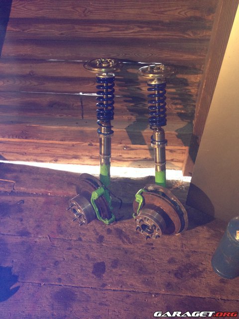

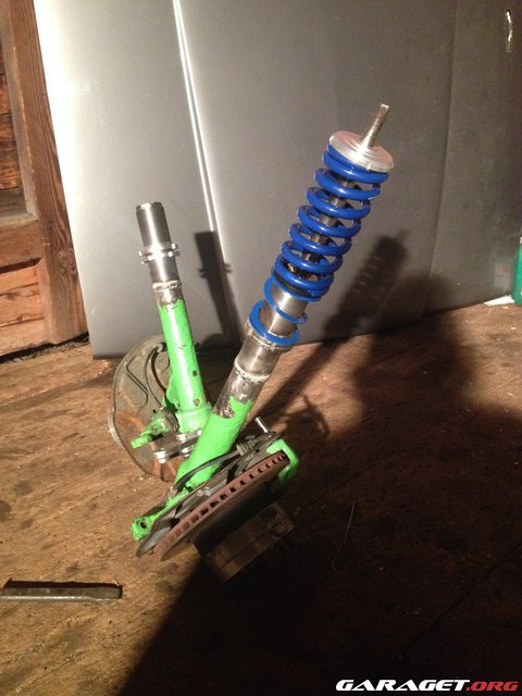

bygga coilovers smile
https://www1.garaget.org/gallery/images/99/98061/98061-d06a4673c05814614b4ffe4f7bf453c6.jpg
https://www1.garaget.org/gallery/images/99/98061/98061-f664517882756391ad014af02ec8485e.jpg
https://www1.garaget.org/gallery/images/99/98061/98061-0673b7e7bfbfbe55e544b756731e88f4.jpg

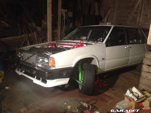

klara big_smile
https://www1.garaget.org/gallery/images/99/98061/98061-76ea0e535c2a54cc109a1afc129872ca.jpg
smile
https://www1.garaget.org/gallery/images/99/98061/98061-c6e3771a1c957024b929dc002289f808.jpg

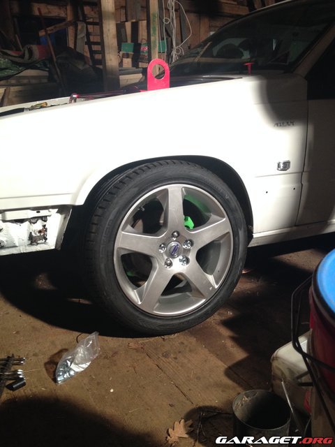

börnpukar på fram tongue måste brädda den fram så kan ja sänka mer smile
nu så blir de nog att bygga nya fästen till stötfångaren o dra + från batteriet i skuffen o lite annat smått o gott smile

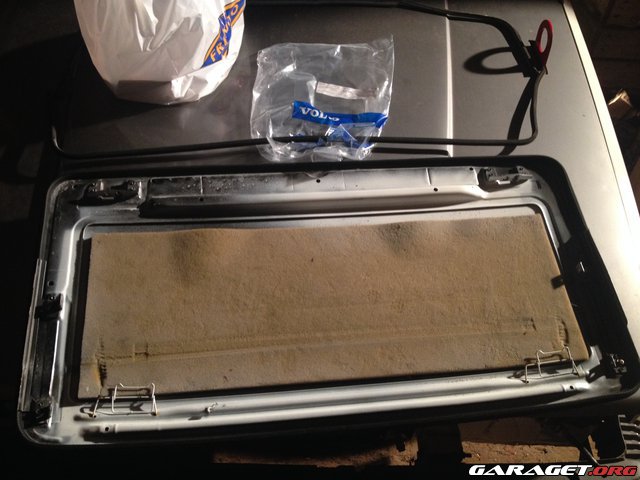

köpte ny list till tackluckan då den gamla va redigt torr smile
https://www1.garaget.org/gallery/images/99/98061/98061-2ef32fa79c65e015a19c05fa5d2a046c.jpg

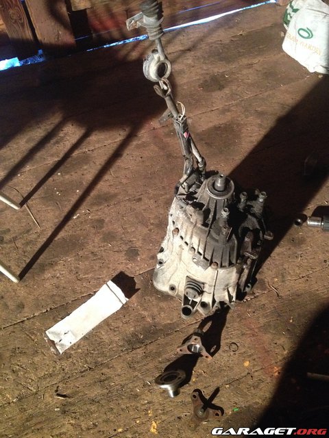

köpte en m90 låda så ja kunde ta medbringaren till den andra lådan tongue
https://www1.garaget.org/gallery/images/99/98061/98061-d5faf9f08c899d4e60fe946e79f9a246.jpg

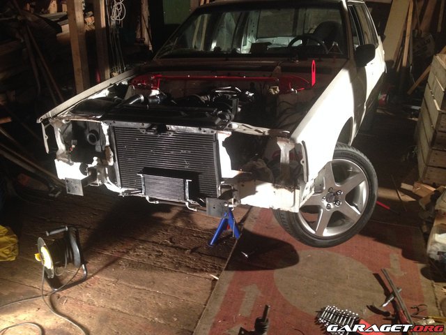

byggt nya fästen för olje kylaren
https://www1.garaget.org/gallery/images/99/98061/98061-9bf35f4c8d94a9a8f40b04a2dd1406c1.jpg

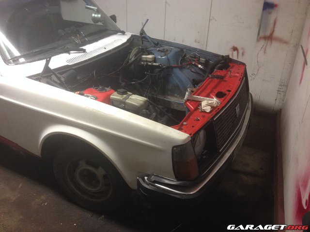

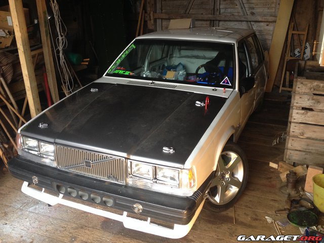

fixat fästena för stötfångaren o monterat usa fronten
https://www1.garaget.org/gallery/images/99/98061/98061-902223e3e44edf5e110cd78fb09fb199.jpg

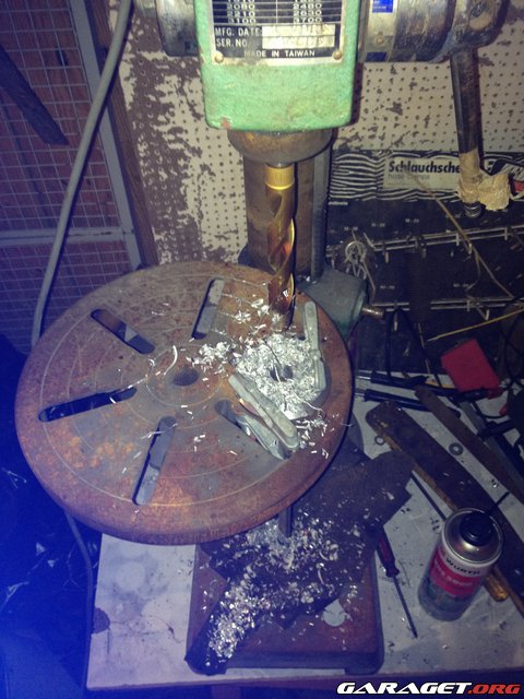

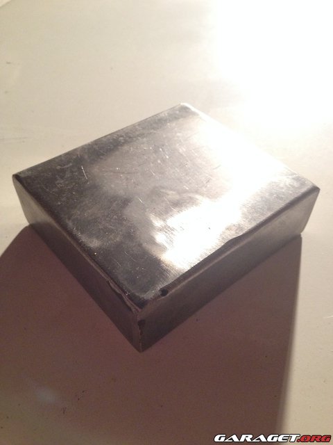

byggt ihop en liten låda tongue kommer bild senare vad den ska va till wink
https://www1.garaget.org/gallery/images/99/98061/98061-f699ba4429ce7383c22c9a370a720b5e.jpg
https://www1.garaget.org/gallery/images/99/98061/98061-4e9f39d2831a891d39465e5e5c467960.jpg

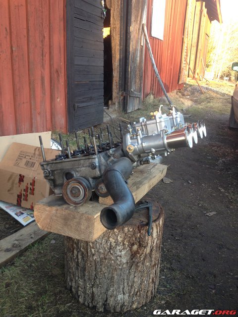

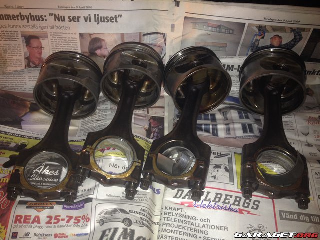

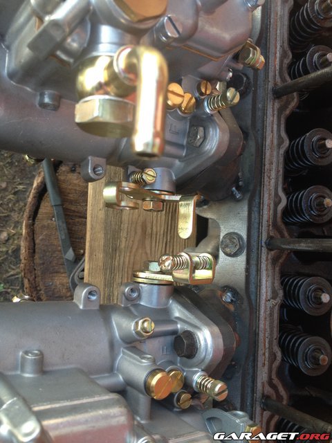

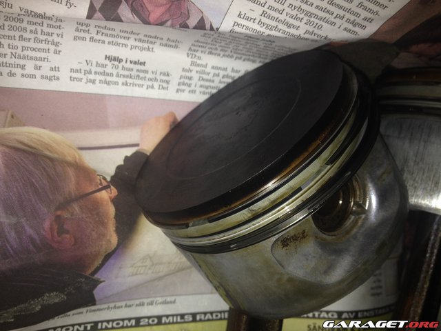

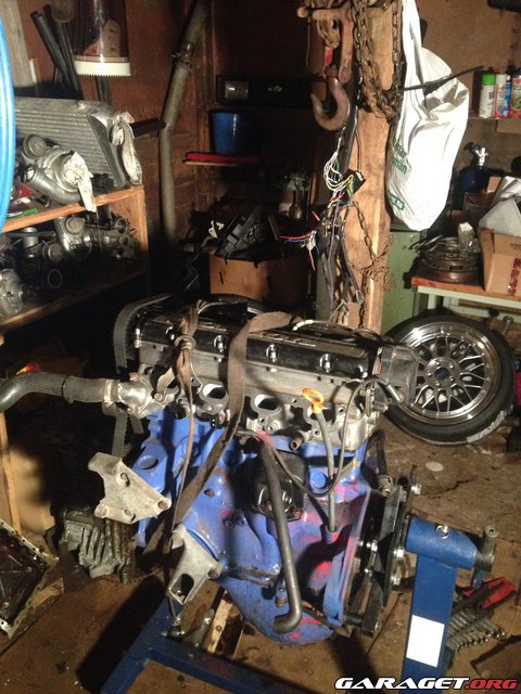

o så har ja börjat skruva isär 16v motorn smile i väntan på lite bättre väder så man kan rulla ut 740in så man kan börja svetsa buren o förstärka bakvagnen smile
https://www1.garaget.org/gallery/images/99/98061/98061-f8cff33f71f2768da468d3469b61cc04.jpg
får se om man fortsätter med 16v motorn o bygga insug till fajs 45orna eller om de blir 740in smile
https://www1.garaget.org/gallery/images/99/98061/98061-61a7c4326eb386f6fb10baa6dc377ce4.jpg
https://www1.garaget.org/gallery/images/99/98061/98061-504012891cedc4b792c83532f362c032.jpg
https://www1.garaget.org/gallery/images/99/98061/98061-438c1feb3b86f24c262cda62d4a48ec0.jpg
dom svarvade kolvarna ur, nu i med org 16v kolvar så man får lite komp smile
https://www1.garaget.org/gallery/images/99/98061/98061-d79d85c1567b56ec11f27cd832ce2431.jpg

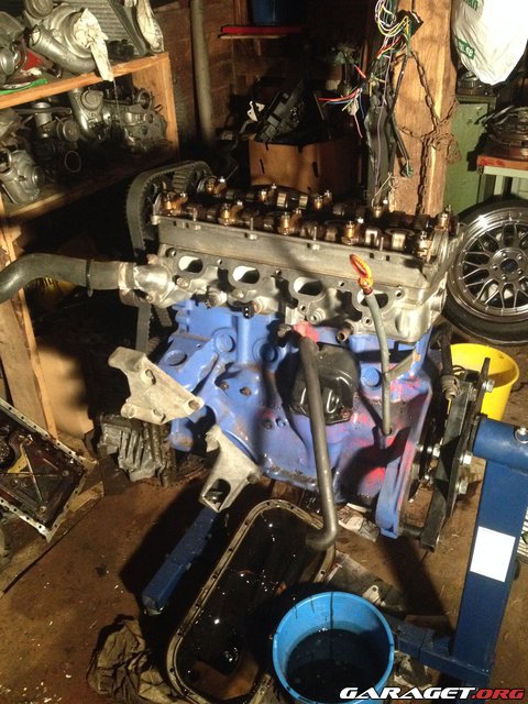

en liten update!
fick hem ett paket idag big_smile
https://www1.garaget.org/gallery/images/99/98061/98061-59730edd81061fe3b9fa5abb0261656d.jpg
blir fint med 16v motorn är sen smile
https://www1.garaget.org/gallery/images/99/98061/98061-c0184379f205233e0885e299ef441c94.jpg
till helgen ska ja svetsa insuget, montera nya lager, ringar m.m och tror ja ska börja svetsa buren med smile

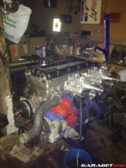

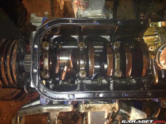

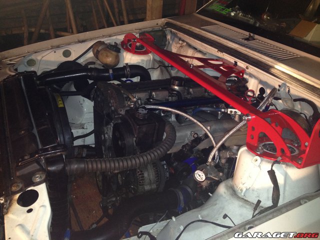

Update!
Har svetsat insuget nu, monterat nya lager ringar m.m
de va lite knepigt o få dom i samma höjd m.m smile
https://www1.garaget.org/gallery/images/99/98061/98061-de3b6bc56e0391123d4ff8cd1eb0b62b.jpg
https://www1.garaget.org/gallery/images/99/98061/98061-f732fc965c3f8eb74cbe8e71d1d512d9.jpg
får förlänga länkaget lite
https://www1.garaget.org/gallery/images/99/98061/98061-967691782824d2d14a73ae1061011319.jpg
färdigsvetsat o provmonterat big_smile
i veckan så ska ja matchporta insuget/toppen o lacka blocket smile
ska försöka hinna svetsa buren i veckan med.
