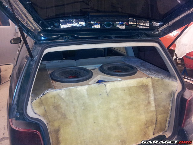

Byggde du den där lådan?
Hur blev ljudet i så fall?
750 Inlägg
26 maj 2012
nix hann ändra mig, du har inget tips med en bra låda för mina 12or? smile

Alltså,
Djup: 250mm
Bredd: 800mm
höjd: 450mm
90liter iom att porten kommer sitta på utsidan
Är det volymen invändigt? Kan det stämma bra?
« ʂpʟ ɗʏŋɑɱɪɕʂ, кейɯɔɔð, β2 ɑʊðɪɔ »
Dцьstэp
21 761 Inlägg
26 maj 2012
Om hela porten kommer att sitta på utsidan så hamnar nog nettovolymen i så fall på ca 85 liter, men det ska också fungera. smile
Eller menar du att bara en del av porten kommer att sitta utanför lådan?

Det går en Vento i Nybro med två XTR 12" och ett ICE 3500D, hans låda ligger på 190L med två 6"portar. Den spelar över förväntan.
Extreme Fiestan 163.4dB
FLEXpressen 154.2dB @ 48Hz & 153.2dB @ 26Hz.
SPL-Hundkojan Svetsning pågår. 125 meter stål kan vara lagom ;)
TEAM dBAkuten
750 Inlägg
26 maj 2012
http://i1241.photobucket.com/albums/gg520/sydeken/61941efc.jpg
Så är det tänkt att se ut smile

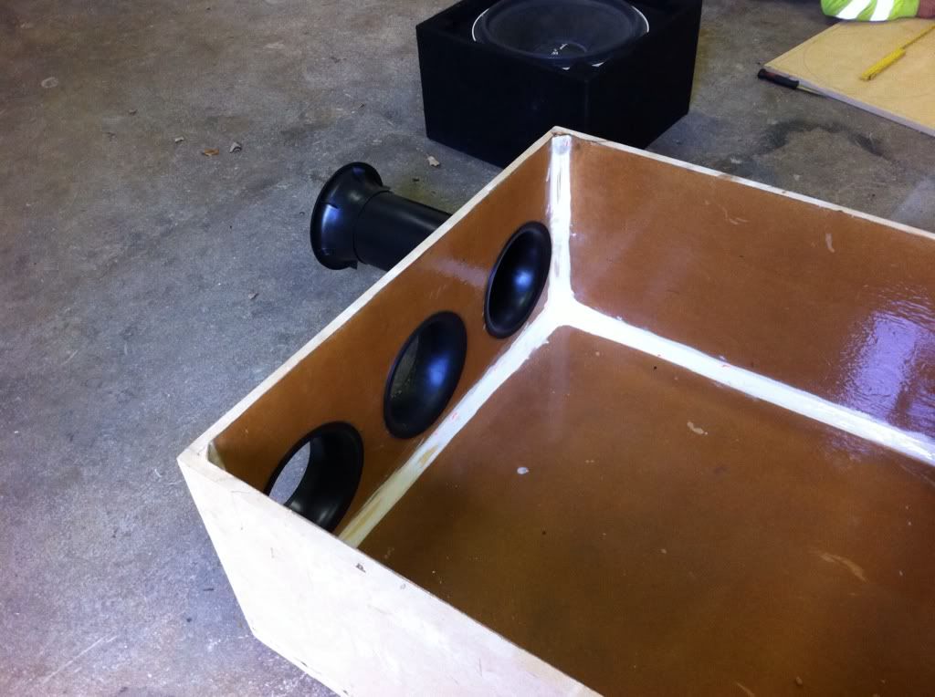

hur blir det om jag gör en slotport, vad blir måtten då? och ändras volymen? smile
Dцьstэp
750 Inlägg
27 maj 2012
jag undrar eftersom jag hade tänkt plast i bagaget som burning här på garaget gjort.
https://www1.garaget.org/gallery/images/100/99830/99830-3c629cc6a1348558cb1e6b91dd568c53.jpg
Dцьstэp
21 761 Inlägg
27 maj 2012
En slotport kan ta lite mer plats än en rund port, dels för att portarean ibland görs större än den runda porten och dels för att materialet i portväggarna är tjockare. smile

750 Inlägg
27 maj 2012
Har du redan börjat bygga lådan?
okej, men tror att det kommer bli snyggast/ mest praktiskt med slotsport då den inte sticker ut som aeroporten gör..
nä inte än, väntade eftersom måtten kanske ändras om jag väljer slotport tongue

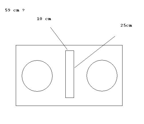

Gör porten 250 cm2 (25x10 cm i uträkningen) och totalt 59 cm lång, då ska avstämningen fortfarande ligga runt 35 Hz. smile
750 Inlägg
27 maj 2012
hängde inte med på 59cm big_smile (är lite trög) cool
http://i1241.photobucket.com/albums/gg520/sydeken/bild.jpg
Dцьstэp
21 761 Inlägg
27 maj 2012
59 cm lång, eller man kan väl även säga 59 cm djup. Porten måste vinklas inuti lådan, vilket i detta fall innebär att den även går åt varsitt håll i lådans botten. Portens innerbredd ska vara 10 cm hela vägen, även i de två vinklade portdelarna. smile
750 Inlägg
27 maj 2012
jaha nu är jag med på vad du menar, då va bilden jag ritade rätt fast jag skulle bara lägga till 59cm som är djupet tongue  men som jag har förstått så ändrar man ej volymen pga av slotporten? smile
Dцьstэp
21 761 Inlägg
27 maj 2012
Gjorde även en enkel bild på hur jag menar:
https://www1.garaget.org/gallery/images/15/14406/14406-63e8c3bed202b193bf3cdbbf70425027.jpg
Där förstår jag tyvärr inte riktigt hur du menar. hmm
