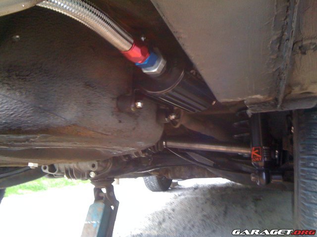

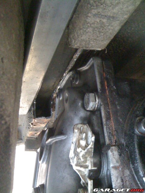

Hem med bilen till garaget och ner med gamla bakvagnen för att ge platts åt Z3M bryggan som fått justerings fästena för camber och toe inställning monterade
Fick kapa ur balken bak för att få upp nya diffen https://www1.garaget.org/gallery/images/52/51745/51745-081143be9e80f9f4107eef523aa483ed.jpg

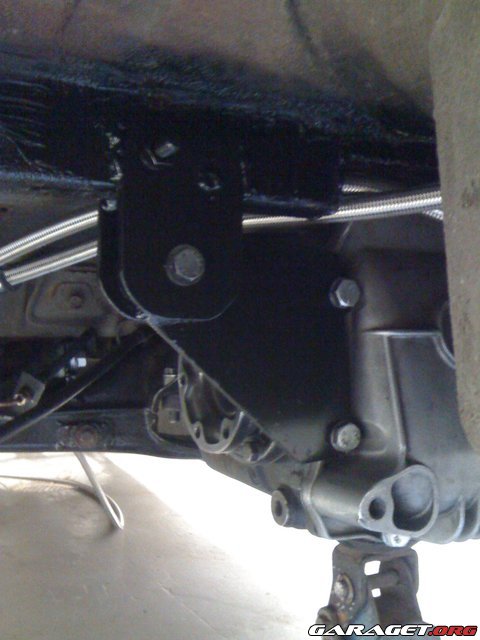

Så här vart diff upphängningen
https://www1.garaget.org/gallery/images/52/51745/51745-c606c645d1a1d3cb12dc2540e733f541.jpg

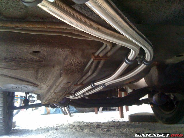

Soppa systems montaget AN8 till både matning och retur
https://www1.garaget.org/gallery/images/52/51745/51745-991ca6c4b30b763f97664875c15222a1.jpg
Aeromotive Eliminator som huvudpump, hamnade utanpå reservhjulsbaljan
https://www1.garaget.org/gallery/images/52/51745/51745-1030af2ee61264f0f5161eae1dc49eec.jpg
Catchtanken som är på 2liter hamnade i reservhjulsbaljan, och original bränslepumpen som satt inunder tröskeln byttes ut mot en saab pump som klarar E85, och som nu förser catchtanken med E85

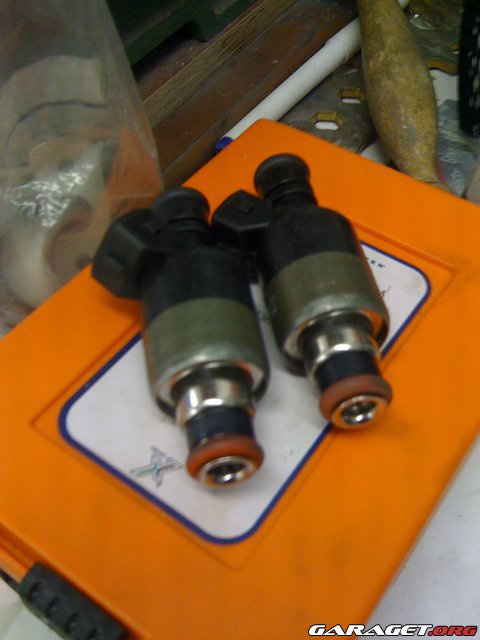

Köpte mig 6st delphi 990cc spridare som räcker till ca 650 motorhästar på E85

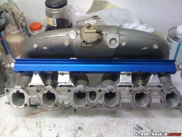

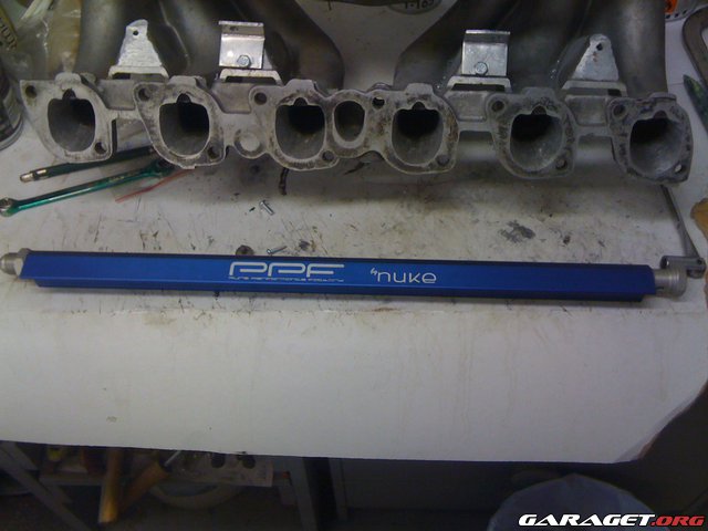

Nya fuelrailen
https://www1.garaget.org/gallery/images/52/51745/51745-be86d2a19c37c84b07393933091fe0d3.jpg
Fick göra egna fästen för att få den på rätt ställe
https://www1.garaget.org/gallery/images/52/51745/51745-f21a52aac471467f1c787161a709fd18.jpg

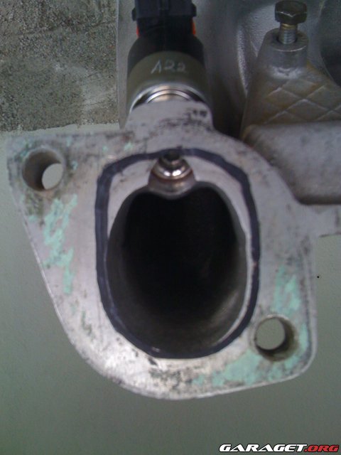

Innan ”matchportning” mot toppen
https://www1.garaget.org/gallery/images/52/51745/51745-88ac18403a81a461dbda382f1b7c1b3e.jpg

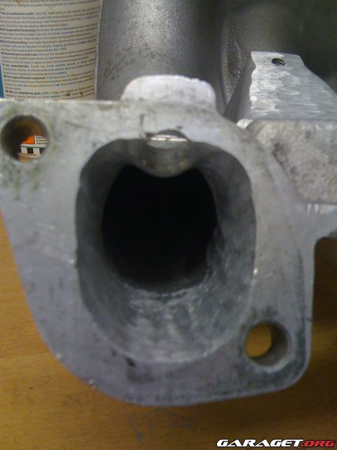

Färdigportad
https://www1.garaget.org/gallery/images/52/51745/51745-4c27fe6c2d5ae151d46ef4360fd4714a.jpg

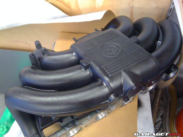

Och till sist fick insuget ny färg, 6st vacum utgångar som borrades och gängades över fuelrailen, och ett täcklock där det tidigare suttit en vakumutgång
