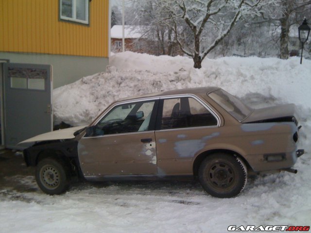

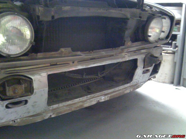

Tanken var att fixa till utsidan lite lagom oseriöst under vintern, fuskrostlagning, rolla mattsvart och sedan inrikta sig på att fixa i ordning motorn och stoppa dit 325 bakvagnen som var skivbromsad.
Men så vart det inte…

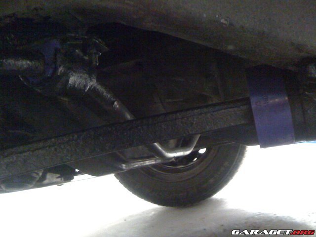

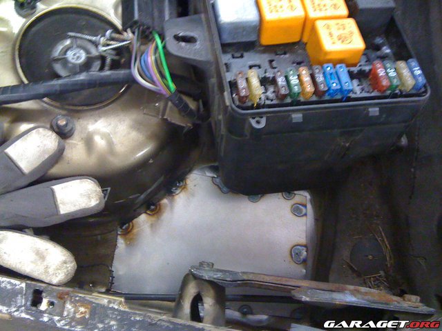

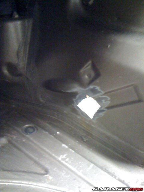

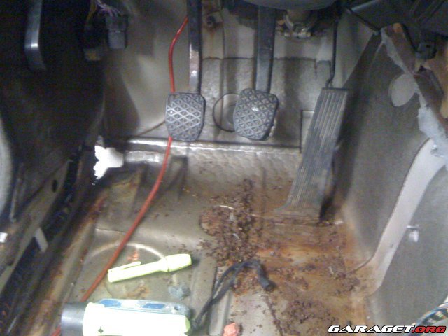

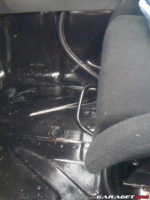

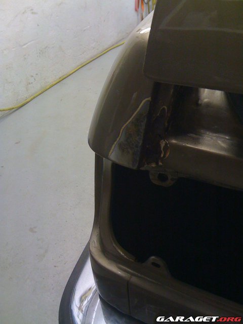

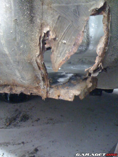

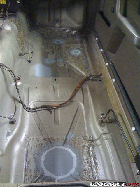

Märkte att golvmattan var misstänksamt fuktig så genast så slets inredningen ut för att syna golv och trösklar
https://www1.garaget.org/gallery/images/52/51745/51745-72120c257751d902165b010c7ddca628.jpg
https://www1.garaget.org/gallery/images/52/51745/51745-925e0de747150c9766f14f3b70c8bf1c.jpg
https://www1.garaget.org/gallery/images/52/51745/51745-95c1b3bce3d2b2233a8ec43132cc1402.jpg

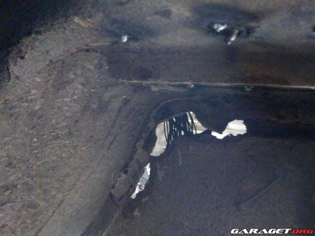

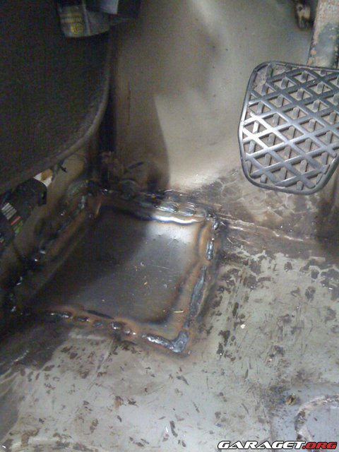

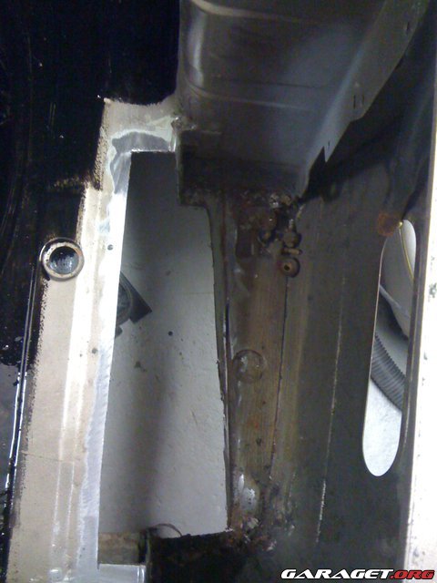

Fanns rost lite här och där, så var bara att börja laga upp golvet. När mattan ändå var ur så skrapades asfaltmattor bort också.  Någonstans här så dök tanken om helt rensad inredning upp, race-stolar samt sportigare ratt

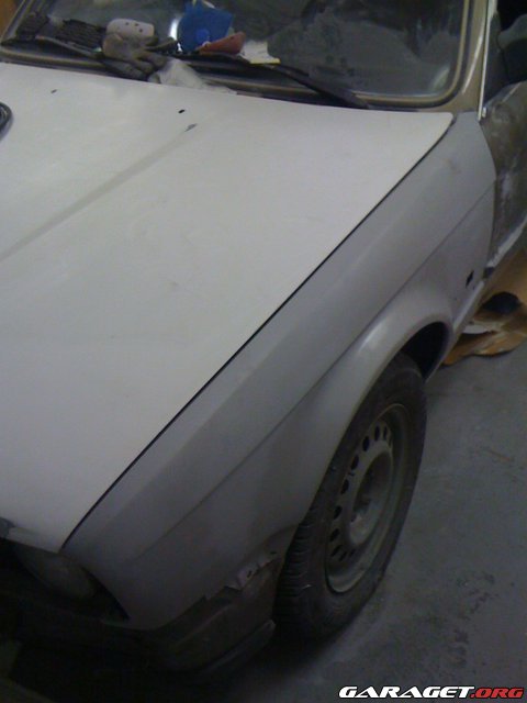

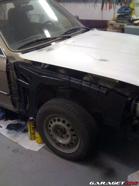

Golvet lagades upp, ena framskärmen byttes ut, den andra skärmen lagades upp, huven byttes ut, ena hjulhuset bak och ett hjulhus fram fick lite ny plåt med.

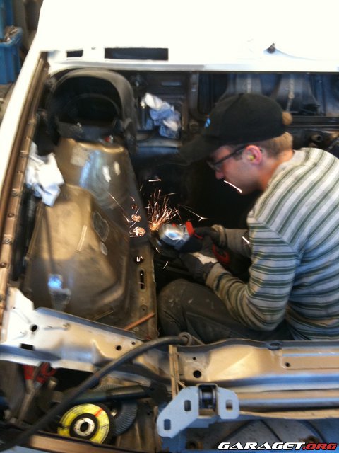

Min far som är duktig på plåtjobb hjälpte mig att laga upp hela bilen, samtidigt som jag lärde mig hur man ska göra för att få till snygga resultat på samma gång.

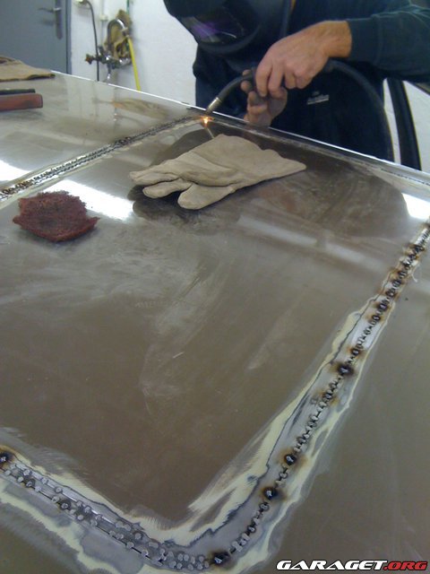

Takluckan som läckte in svetsades igen.

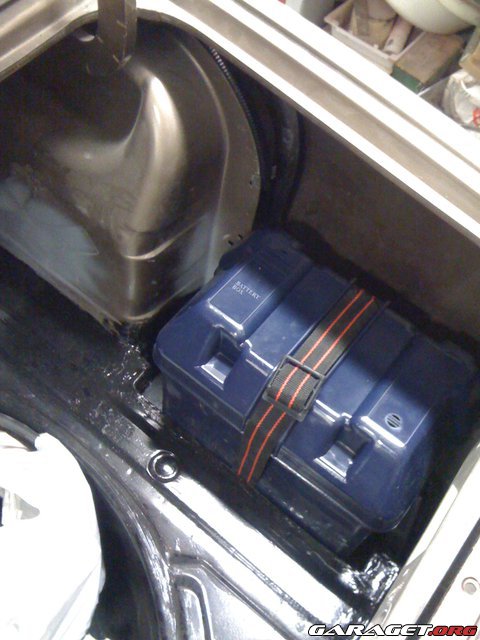

Passade på att flytta batteriet till bagaget när vi ändå kapade och svetsade för fullt

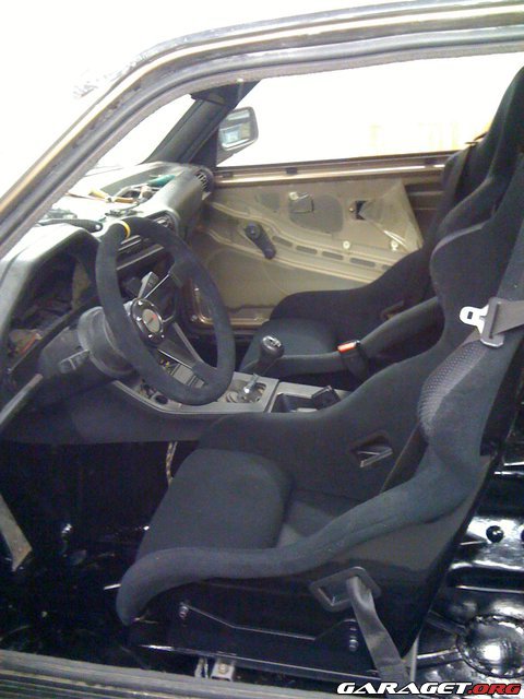

Hela bilen lagades nu upp, invändigt målades bilen svart, race stolar monterades och tanken på en skabbig utsida spolades bort.

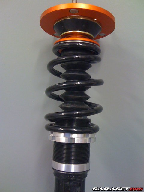

Märkte när jag körde bilen till och från besiktningen att fjädringen samt chassi verkligen passerat bäst föredatum..

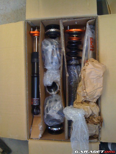

Hittade K-sport coilovers under vintern som beställdes hem och monterades i 51mm fjäderbenen jag fick med till bilen.

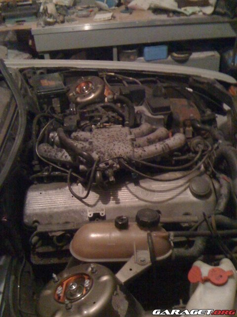

Så här såg motorrummet ut efter den tidigare branden

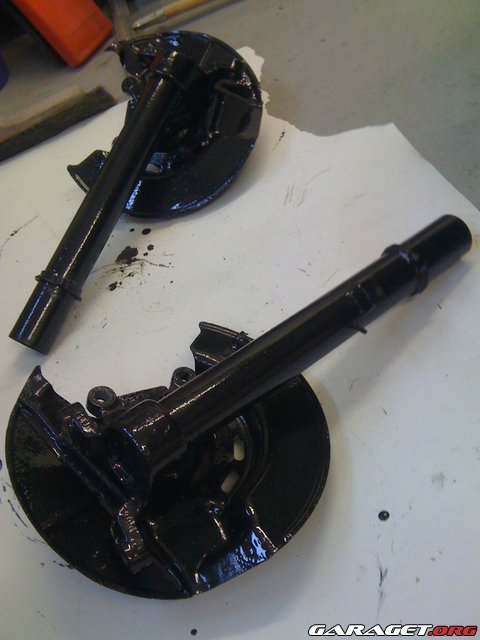

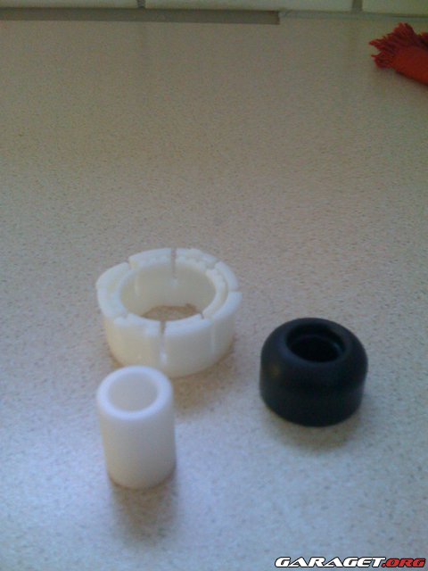

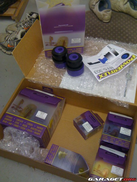

Under tiden jag monterade coiloversena så kollade jag över bussningarna i framvagnen och bakvagnen. ”Ruttna” var nog en ganska snäll beskrivning av de flesta, och efter att ha letat på ebay en stund så handlade jag ett komplett powerflex-kit, med excentriska bussningar till länkarmarna för att få mer caster vinkel.
https://www1.garaget.org/gallery/images/52/51745/51745-8efa45db8e15422e2f1b1a1d72354191.jpg
När jag ändå monterade bussningarna fram så passade jag på att snygga till länkarmar och krängningshämmaren.  https://www1.garaget.org/gallery/images/52/51745/51745-744df01703d37cbb4655cbb92883a8e6.jpg
Växellägena var katastrof, så beställde nya hårda bussningar av specialsvarv i samma veva.
https://www1.garaget.org/gallery/images/52/51745/51745-5574f79e389b0d17893c995c3ea3c6db.jpg

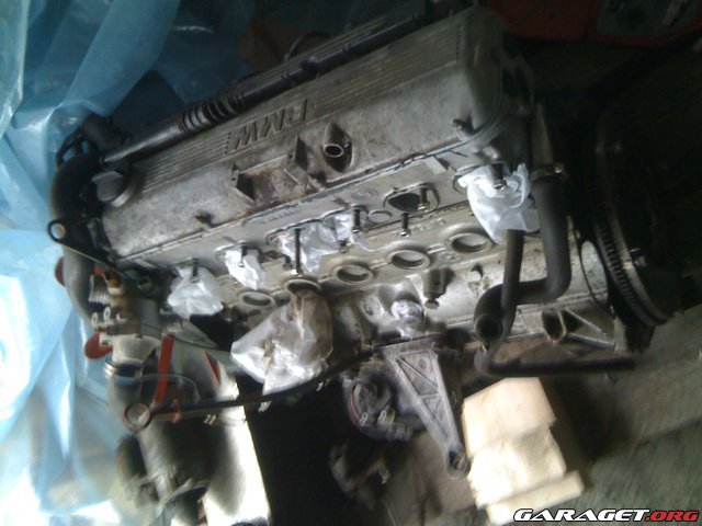

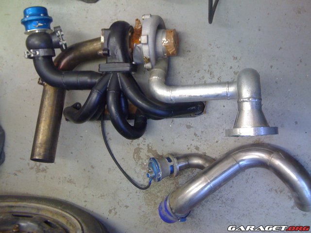

Kom ut en komplett seriöst byggd M20B25 som var strokad med m21 vev, Saenz 136mm smidda stakar, cp kolvar med uppflyttad lovbult, ordentligt portad topp, PPF retainers, egenbyggt grenrör med precision sc6162 turbo, PPF:s 60mm wastegate, intercooler med 3” anslutnigar, PPF 50mm dumpventil, och tillhörande Autronic sm4 sprut och MSD tändsteg/spole.
Efter ett par dagars och mailade med killen som hade motorn och funderande så bestämde jag mig för att detta vill jag ha. Nästkommande helg hämtades motorn som fanns 20 mil bort av mig och en kompis.
https://www1.garaget.org/gallery/images/52/51745/51745-9267006b5da980439b4f498dff881b9e.jpg

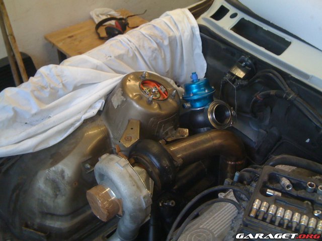

Killen som hade motorn arbetade som svetsare, vilket syntes på grenrörsbygget smile https://www1.garaget.org/gallery/images/52/51745/51745-d564213cfa4393468323ae64452d6ba9.jpg

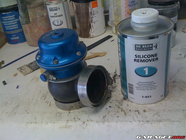

60mm wastegaten är rejäl.. https://www1.garaget.org/gallery/images/52/51745/51745-302a48a1d575479ca0187d89950cb87b.jpg

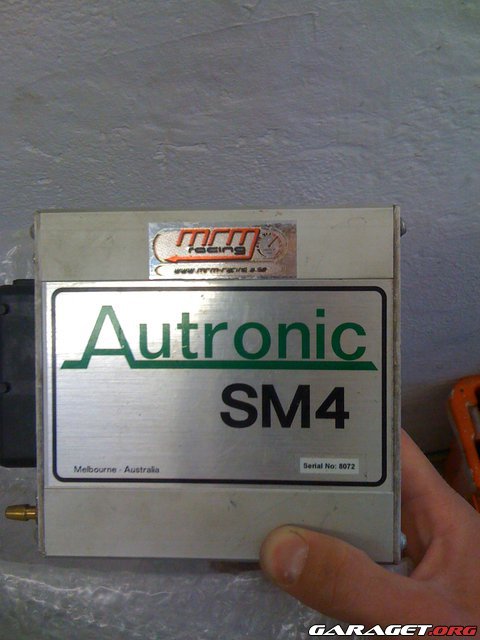

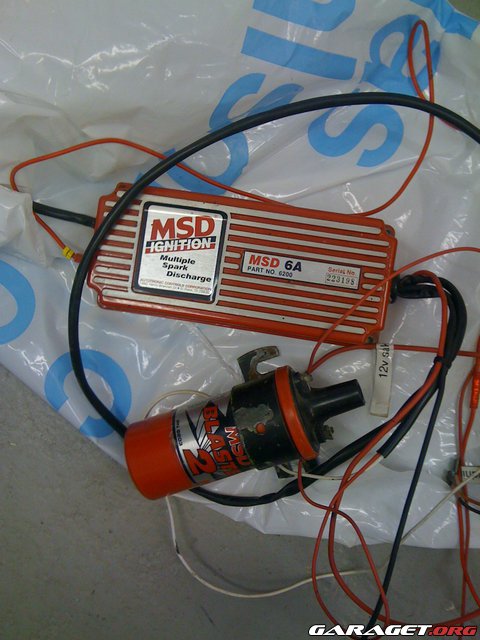

Nya motorstyrningen samt MSD tändningen som skulle användas https://www1.garaget.org/gallery/images/52/51745/51745-33d88a2e784643c570edecfd593ec6dc.jpg
https://www1.garaget.org/gallery/images/52/51745/51745-ae1abfe599fb283ac56197f94da8b9c0.jpg

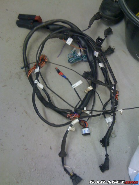

Kabelhärvan var klippt och skarvad i all hast då tidigareägaren haft problem med triggersignalen under bänkningen av motorn tidigare. Visade sig vara Autronic som inte klarar VR givare och 60-2hjul ihop med fördelare.
Här har jag mätt upp härvan och märkt på vad som är vad https://www1.garaget.org/gallery/images/52/51745/51745-1b52d8ebbf3ed742990f6e120d9bbf9f.jpg

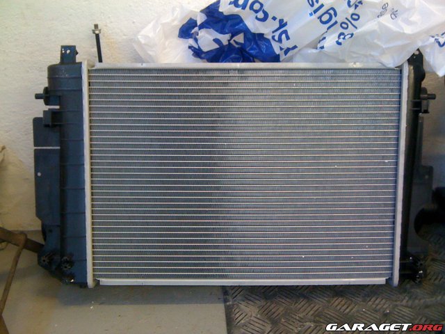

Hade läst att många hade problem med att deras m20b25 motorer ville gå varma, och efter lite forskning så verkade det som om att saab 900/9-3 turbo kylare borde passa mellan rambenen. Min standardkylare byttes därför bort för att ersättas av Saab varianten. https://www1.garaget.org/gallery/images/52/51745/51745-a62139e9dbc7f65e83c41f07d624a102.jpg
Fick göra nya fästen till kylaren innan den passade perfekt.

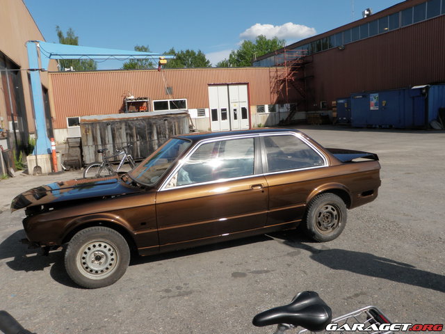

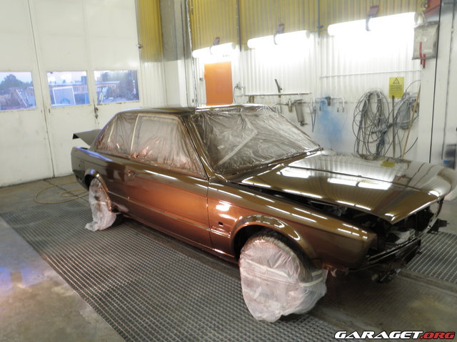

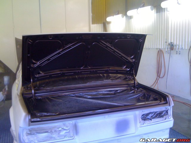

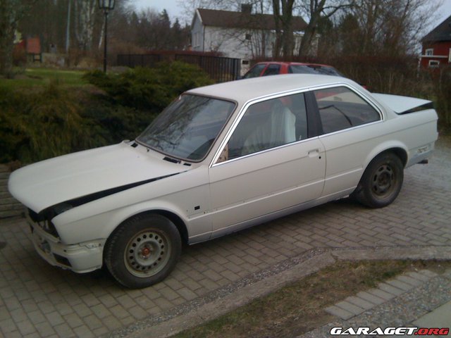

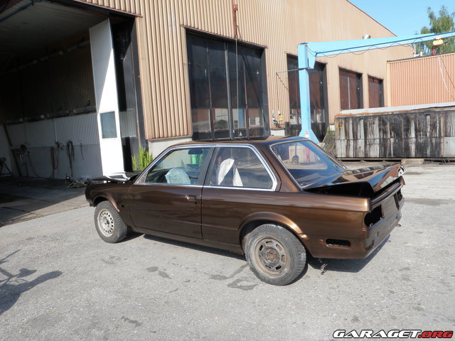

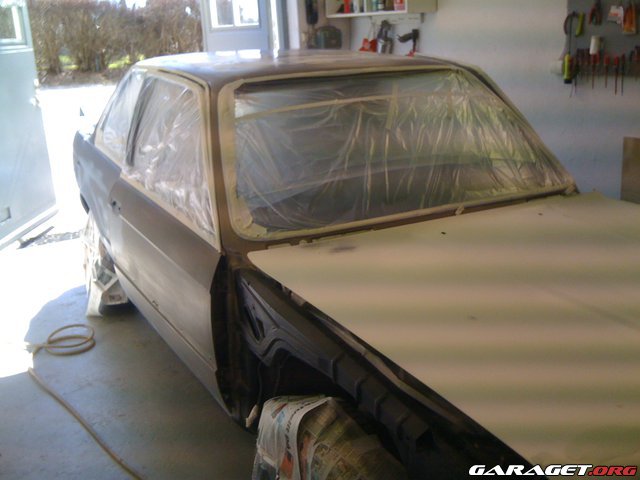

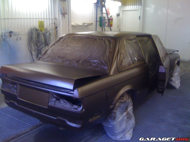

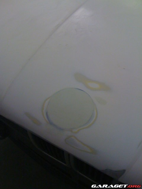

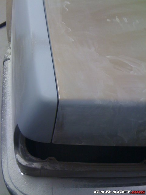

Under våren så slipades den gamla fula lacken ner, alla små bulor och skador fixades till innan det var dags för den tänkta lackeringen. Min far som lackerat några bilar som ung ville nu lackera bmw:n i någon ”ordentligt kulör”, istället för mattsvart.
Efter att ha kollat runt lite på hur andras E30 såg ut så hade jag nästan bestämt mig att den skulle bli väldigt stål/mörkgrå.. Skulle få låna en lackeringsbox av bekanta som hade den som förvaring för tillfället. Då det drog ut på tiden innan vi skulle få komma åt boxen så grundmålades bilen inne i garaget en tidig vårdag.
https://www1.garaget.org/gallery/images/52/51745/51745-0e734886de20cb14f64b75bc86cf7dbe.jpg
Grundad och nerslipad
https://www1.garaget.org/gallery/images/52/51745/51745-e863f20930793261b03e7883e743cd4d.jpg
Färgvalet då? Under våren så hade BMW lanserat den nya ”X1” på tv, i en snygg brun färg som skiftade mellan guld-brun och väldigt mörk, beroende på ljus. Tänkte nästan på direkten att den där skulle nog kunna se bra ut på en gammal E30 roll

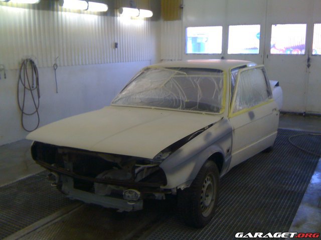

I väntan på att få komma in i lackeringsboxen…
Då det drog ut på tiden ordentligt innan lackeringsboxen skulle finnas till förfogade så passade vi på att kolla om grenrör och turbo skulle få plats i motorrummet utan att behöva ta fram kapen..

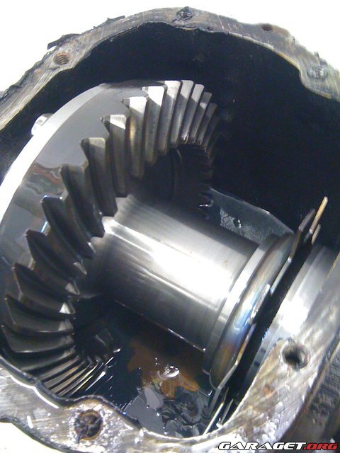

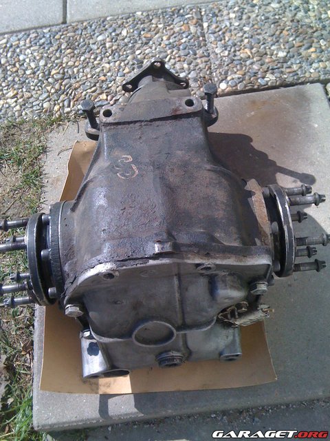

Under försommaren så dök det upp en BMW Z3M bakvagn på annons. Den hade suttit i en av de värre E30:isarna som rullat på Stockholms gator sommaren innan.  Bakvagnen var ombyggd med ”stora 210” diffen, som återfinns på bland annat Bmw E28 M5. Slutväxeln hade fått en solid spole tillverkad av Sellholm, innerknutarna och hubbarna var ombyggda till 535/M5, men tyvärr så var en drivaxel avkörd.  Med sviktstålsaxlar så skulle denna bakvagn förmodligen klara mina effektmål med råge, så därför köptes denna in, och planerna på en upprustad 325 E30 bakvagn slopades.
Tyvärr så var det 5/120 i bultdelning på nya bakvagnen, medan E30 har 4/100 som standard. Detta skulle dock gå att borra om för att få samma bultdelning bak som fram big_smile
”210 diffen” https://www1.garaget.org/gallery/images/52/51745/51745-09f67a35c72a51935c78d0d78f9eda0a.jpg
Sellholm spolen https://www1.garaget.org/gallery/images/52/51745/51745-ac8851ae1b5a355ef7e84d98a02f462f.jpg

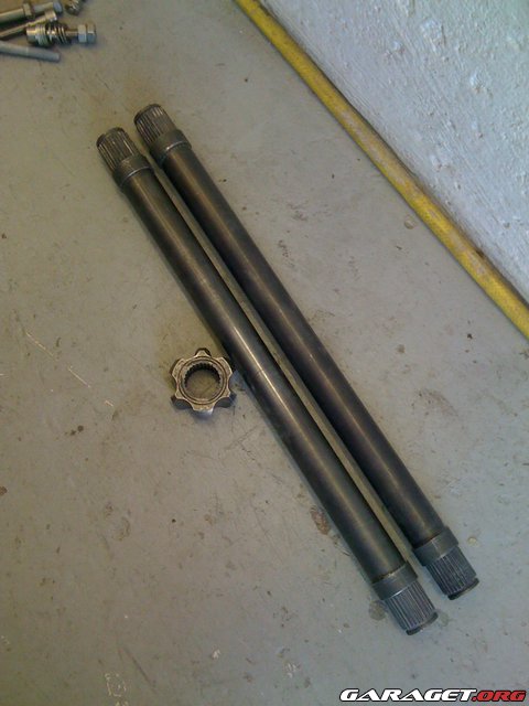

Efter att ha letat runt efter färdiga sviktstålsaxlar till Z3M bakvagnen utan resultat så fick jag ett tipps om att Mannerfeldts mekaniska i Uppland hade gjort sviktstålsaxlar åt en annan kille. Efter att ha vart i kontakt med dem så skickades den sönderköra axeln upp till dem som mall.
3 veckor senare kom dessa skönheter på posten https://www1.garaget.org/gallery/images/52/51745/51745-a5c8850a1af24708228ed2c07454cea5.jpg
Riktigt rejäla krabater som ska kunna vrida sig MINST 1,5 varv innan de går av.
För att få ordentligt fäste med en lätt E30 så ska bakhjulen ha så nära 0-camber som möjligt enligt flera "fort-åkar" bmw chaufförer.
Hittade detta kitt hos millway som löser detta. https://www1.garaget.org/gallery/images/52/51745/51745-b5e9220b8107ed8ee0ef0635fe5aebad.jpg

Del 5
Efter en kvälls felsökning på lackeringsboxen, som hade vägrade att starta fläktarna, så var det tillslut dags för ny färg. Gamla trasiga tempvakter i luftkanaler är svåra att finna utan kretsscheman…
Maskerad och slipad en sista gång. https://www1.garaget.org/gallery/images/52/51745/51745-7a1e3f409b455b00a19d44c107bc15bc.jpg
I bagage, motorrum och dörrgångarna så lägger vi ingen klarlack på färgen https://www1.garaget.org/gallery/images/52/51745/51745-3a9399c3b0b2e5b271f541c24b33b9a3.jpg
Innan klarlack https://www1.garaget.org/gallery/images/52/51745/51745-ca8d1343c4362fc9b80ef3a8c10200ff.jpg
Efter 3 eller om det vart 4 lager klarlack https://www1.garaget.org/gallery/images/52/51745/51745-7efc88c4b896149d7def8b6a74e5ff36.jpg
Dagen efter utanför lackboxen för att kolla in slutresultatet i ”solgasset”  https://www1.garaget.org/gallery/images/52/51745/51745-29b8401c27d111d89bf2efe3cac17ddc.jpg
https://www1.garaget.org/gallery/images/52/51745/51745-e004a10459ad0d13b2ddae768eab3d86.jpg
Vart snuskigt nöjd med resultatet
Ett stort tack till min far som höll i färgsprutan!
