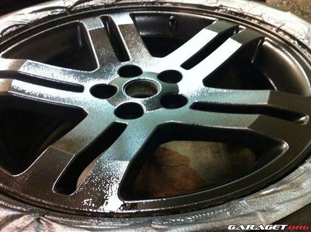

Två lager, sen låta torka, sen köra på resten tills burkarna är slut. Är rätt glansigt innan det torkat.
https://www1.garaget.org/gallery/images/28/27783/27783-ec69a67cae6698735c5ac3bdd369f3d6.jpg
Ser ut som skit innan det torkat, men det flyter ut fint och blir slätt.

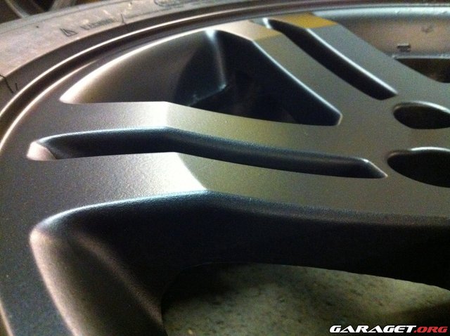

Så här ser det ut när det torkat.
https://www1.garaget.org/gallery/images/28/27783/27783-abf6e6b2bb4fe2eaef3bc552e22bb98f.jpg
Blev ju inte så dumt!

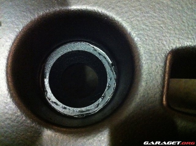

Viktigt att inte glömma att skära i plasten nere i bulthålen, annars finns det risk att man rycker loss plasten när man drar åt bultarna och konan på bulten klämmer åt.

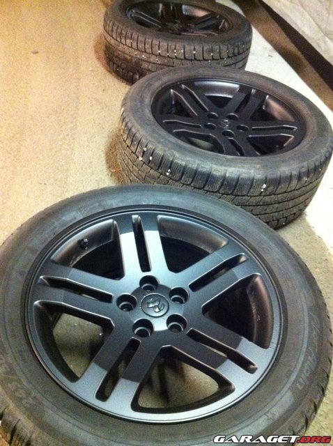

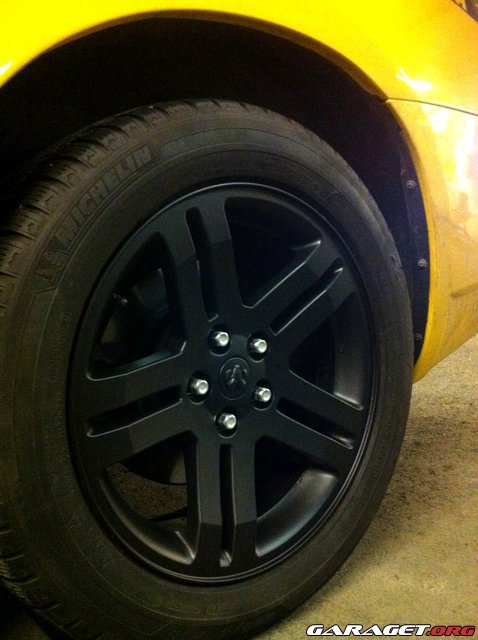

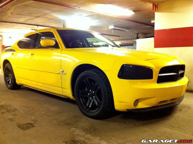

Resultatet då, har fått hem svarta hjulbultar nu men det ser ju inte jättedumt ut med krombultar så jag väntar ett tag. smile Eventuellt så kommer jag trycka dit en smal gul fälgrand för att bryta av lite mot däcken.

Ledsen för mobilkamerabilderna och att bilen är skitig, hoppas ni gillade "guiden" ändå. smile
