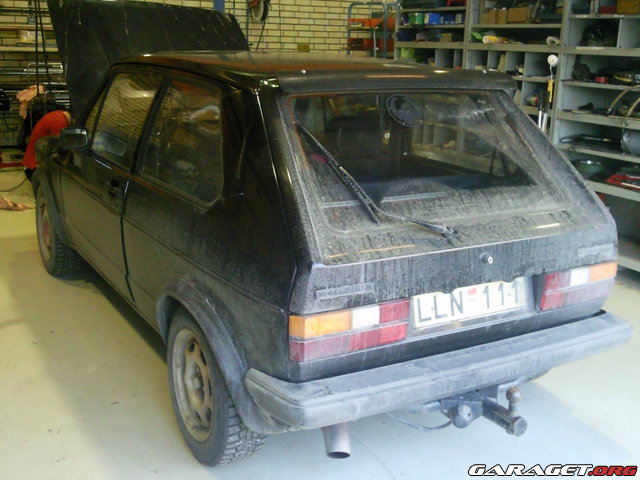

Fick ett sms av en vän imorse" inbrott i golfen". Åkte dit för att kolla vad som hade hänt med den...
https://www1.garaget.org/gallery/images/59/58913/58913-8127f408a2200c05b730376891243b87.jpg
Bilen har stått hela vintern och som jag trodde fick den inte stå orörd...
Dom fick med sig en denver cd spelare från jula som knappt fungerade......

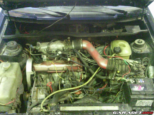

Motorrummet innan lackering av detaljer:
https://www1.garaget.org/gallery/images/59/58913/58913-c9701c5a78782313abd45fca33259850.jpg

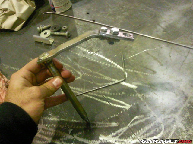

Ville inte ha allt för korta växlingsläge, shortshift:

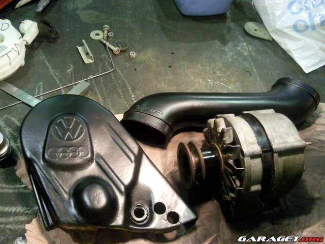

Lackerade detaljer:

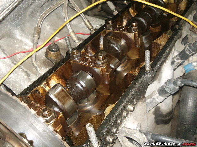

https://www1.garaget.org/gallery/images/59/58913/58913-03eaa23493b2ac2fe343492885ef5f81.jpg

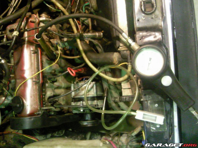

Leakdown test, fick förvånansvärt bra resultat. Hade förväntat mig en förlust på ca20-25%. Men blev 8%,9%8%,8" på cylindrarna. Misstänker att den har varit renoverad innan mig...

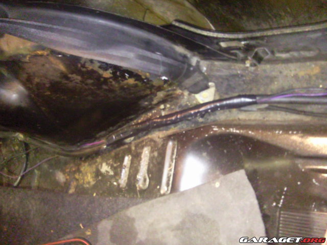

Färsk kabeldragning. Vill inte ens visa hur illa det såg ut innan... det hade varit kortslutning bland kablarna så det har brunnit. De hade bara lindat ihop allt med äcklig silvertejp..

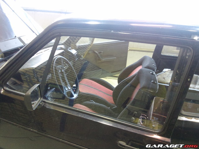

Har inte hänt så mycket den senaste veckan då jag har kört runt till varenda skrot i stan för o hitta en ny ruta. Slutade med att jag fick beställa en beg från bildelsbasen...
Rutan på plats..
https://www1.garaget.org/gallery/images/59/58913/58913-855d794d94176e3c805e898e50876014.jpg

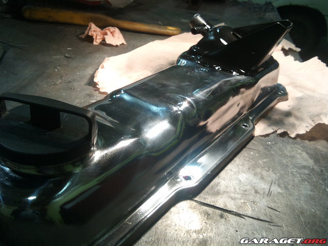

Demonterade ventilkåpan idag för lite uppfräschning. Tänkte slipa ner o lacka den i svart som med de andra detaljerna i motorummet. Men när jag väl var igång och slipade den fick jag idén att högglanspolera den istället.
Slänger upp en bild på den när den är färdig.
riktigt fräsch...
https://www1.garaget.org/gallery/images/59/58913/58913-157e1b6150311db58c93279fa88be38d.jpg

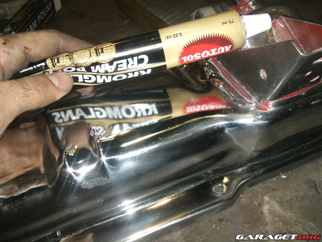

Hallöj! Har polerat o gjort färdigt kamkåpan nu. Blev helt ok. Har gjort mycket bättre högglanspoleringar innan dock. Saknade 400 och 1200 våtslippapper så körde med 600 och 1000. Ville inte lägga för mycket energi på det heller då det finns sååå mkt mer att göra med bilen.
Resultat är inte riktigt rättvist på bild, ser mycket bättre ut i verkliheten.
Första rundan autosol:
https://www1.garaget.org/gallery/images/59/58913/58913-555a3a2f2300fef8c0c13acd97477656.jpg
Slutresultat:
https://www1.garaget.org/gallery/images/59/58913/58913-df0ed1c08071d055ca66265b9e3de543.jpg
Kommentera nu gubbar o kvinnor, kom med tips och idéer!big_smile
