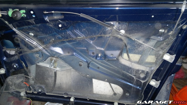

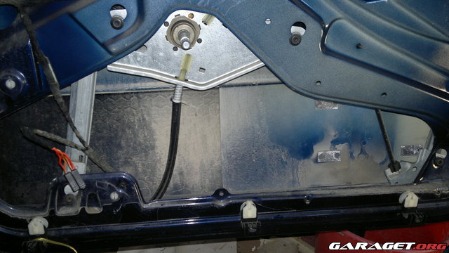

Omodifierad originaldörr låter piss, inte så konstigt då större delen av dörren är öppen. Originalbaffeln sitter sitter på utsidan av plasten och (original) högtalaren spelar i ett minimalt otätt utrymme som dessutom flexar.
https://www1.garaget.org/gallery/images/176/175075/175075-feb60f6782e015acbb59fe266fbe281c.jpg
https://www1.garaget.org/gallery/images/176/175075/175075-8799ba7d7eb6ca9317d93d24036648a4.jpg

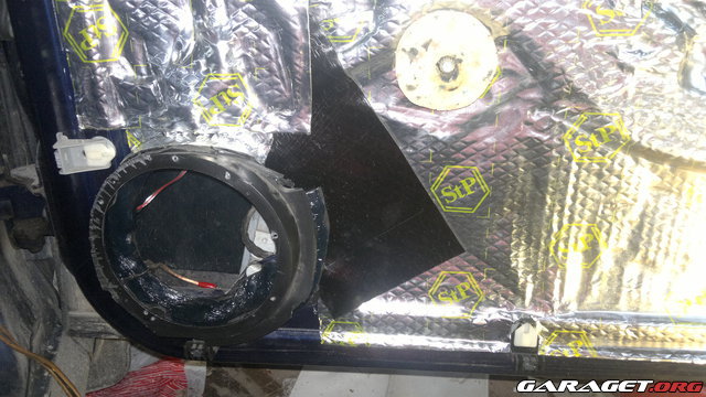

River man bort plasten och dämpar utsidan av dörren samt bygger igen öppningen i dörren med minst dubbla lager dämpmatta skapar man bättre förutsättningar.

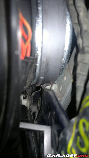

Slipar man ner "örat" samt flyttar baffeln ca 10mm i sidled inåt mot gångjärnen kan man få in som i mitt fall en DLS RM6.2 med Ø 4.33" magnet utan att byta ut eller bygga om dörrsidan (en sunkig Octavia I som ser original ut inbjuder inte till inbrott wink)

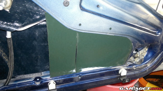

Bygg upp och täta originalbaffeln med dämpmatta på in och utsida.

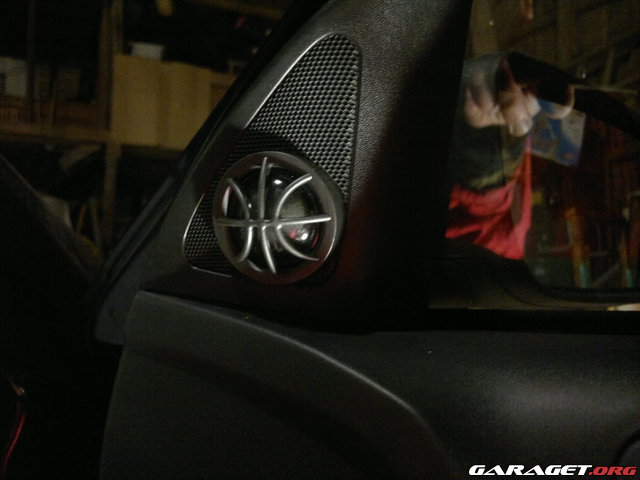

Om man vill kan man fräsa ur och ta upp ett hål om man vill stoppa in en större diskant.
