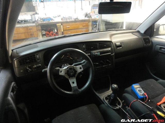

Ja då e bilen hemma efter en speciell förmiddag. I jkp fanns bilen så vi åkte dit och börja titta hmm ser skabbi ut (tänkte ja)  kan vi provstarta sa ja, ehh ja men bateriet e nog dåligt sa han (men det hade jag med mig ett) sen sa han att startmotorn va kass (Ehh tänkte ja)  och prova, inget hände sen sa han du måste slå på vippbrytaren under ratten, jaha (vafan e detta)   då gick det mala men starta inte!!   Felet på bilen va bara koplingen enligt han efter 5min prutande skrev jag på papprena och vi bogsera den därifrån. Den blev så pass billig att jag kunde göra mej en hacka på reservdelar. 300 meter med påbörjad bogsering prova jag att starta den (och den hoppa igång) men gick inte under 2000rpm jag körde bort mot macken för kolla vatten och tankadog precis när jag skulle in i en rondell, bogsera sista biten till macken. Efter kollat allt prova att dra på startmotor igen (inget tändande) bogsera igen och då hoppa den igång sen bar det av hemmåt (ps koplingen funka som den skulle) 5mil senare landade den i garaget, då hade börjat gå bättre men inte bra. Bara börja skruva!

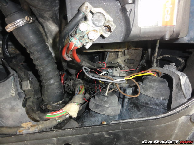

https://www1.garaget.org/gallery/images/18/17732/17732-e9db337fa2dd38333edb5b7122a34066.jpg
Återsällning av elsystem va kabeltjuvar överallt!
https://www1.garaget.org/gallery/images/18/17732/17732-108f105658b1b5cdfd36327c6ed6aad1.jpg
Några av alla EXTRA kablar
https://www1.garaget.org/gallery/images/18/17732/17732-6877b800abd7d69da3a309909b753957.jpg
Borde kunna gå koppla in lamporna snyggare (nuddar man kablarna så blinkar det i lampan)

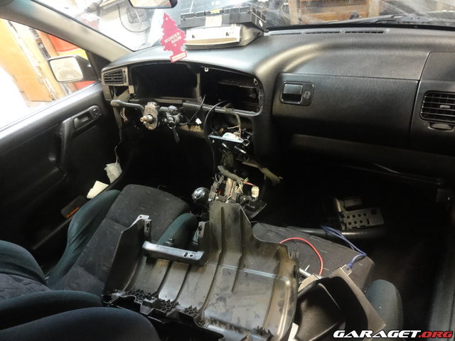

https://www1.garaget.org/gallery/images/18/17732/17732-72a58c5f9996983f6543b328ebe5f74c.jpg
Grejor de!!
https://www1.garaget.org/gallery/images/18/17732/17732-d0e8dc042cc1e12621cce9656efe151f.jpg
Så då var alla extra kablar bort plockade bakom instrumentet och ingen knapp till elfläkt och tändning. Kvar e kåporna runt tändningslåset (och det va där problemet satt med att ha tändning på knapp så jag beställde tändningslås istället)

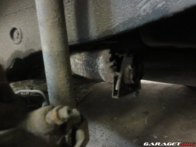

https://www1.garaget.org/gallery/images/18/17732/17732-69eeb2ce62955d656dc89d183b5955bb.jpg
Här behöver ändras me det lutar ner och åt höger, men inte så konstigt när upphängningarna e med hjälp av buntband
Det måste bromsa med ett sånt ärt rör där bak!?

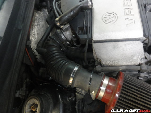

https://www1.garaget.org/gallery/images/18/17732/17732-f8b5b1c6f26c06a66b78caf12692ac8c.jpg
Spara pengar
Slangen som ligger uppe på insuget har jag bytt ut den sitter mellen ventkåpan och inugs slangen, hörde vad en org på VAG kosta å han kolla länge som faan och sen sa ha att den ingår i en komplettgrupp med slangar som e i anslutning till denna och det skull kosta 1580kr så jag hoppade org!
Sen måste ja göra ett fäste till luftmassen...

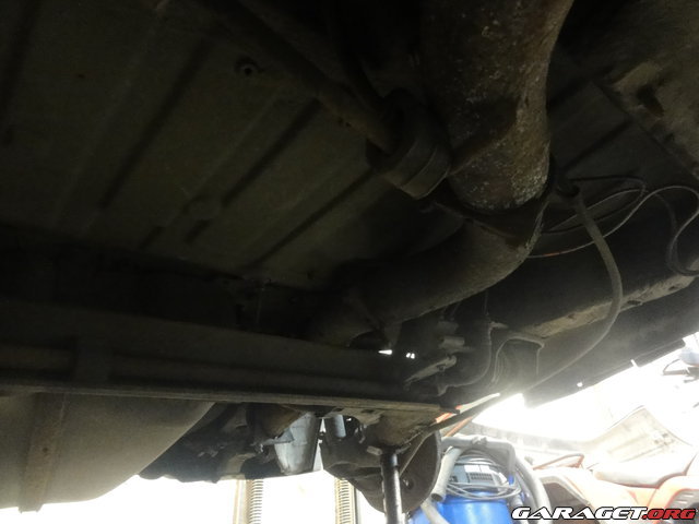

https://www1.garaget.org/gallery/images/18/17732/17732-e45d9546657942a2208bde3997d00388.jpg
trångt
https://www1.garaget.org/gallery/images/18/17732/17732-9de138cb6b956eb30bd987f3928b7a36.jpg
rostit

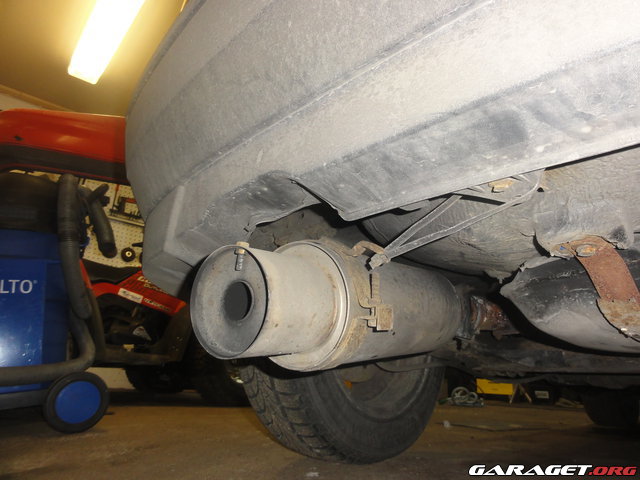

https://www1.garaget.org/gallery/images/18/17732/17732-b73e11c96284e1f8f09adcf9c6953539.jpg
Jag tittade på avgaset me det va riktigt dålig men rejält upphängt och tog inte i nån stans fast det e 3" men finns det något syfte att ha 3" på en bil som har 2" kat ??  Jag finner inte detta rimligt...  Men jag vet inte..
